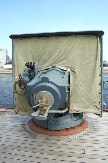

Итак, "Аврора" и её пушки.
index.php?t=getfile&id=21419&private=0
Прежде всего хочу отдать должное Н. Гаврилкину, автору той самой первой публикации ("Пушки "Авроры", сборник "Наваль", № 1, 1991 г.), и сказать, что всё нижеследующее делается с целью дополнить, внести точность и исправить некоторые ошибки, которые имели место в той публикации. Для своего времени публикация замечательная, с неё у многих, как я думаю, возник интерес к судьбе отдельных орудий. Опять же делать сейчас какие-то скоропалительные выводы, основанные на личных симпатиях/антипатиях, как кое-кто спешит, считаю неуместным. Публикация, о которой речь, имела место 22 года тому назад, и критиковать её сейчас довольно просто. Ошибки же, возникшие в ней, могут быть связаны как с тем, что весьма трудно установить номер на закрашенном десятью слоями краски казённом срезе при натурном обследовании, так и с тем, что ошибка была допущена гораздо раньше, каким-то образом попав в архивные документы, после чего повторялась и повторялась. Теперь же на расчищенных стволах картина почти ясная. Но обо всём по порядку.
Так получилось, что мы с тов. miall'ом действительно завернули на "Аврору" экспромтом, время было весьма ограничено, всё пришлось делать в быстром темпе и не везде карты были раскрыты, то есть интересующие фрагменты стволов почищены. О станках и говорить не приходится - всё зачехлено. Далее орудия будут представлены практически в том же порядке, как мы их осматривали: от кормы в нос по правому борту и с носа в корму по левому.

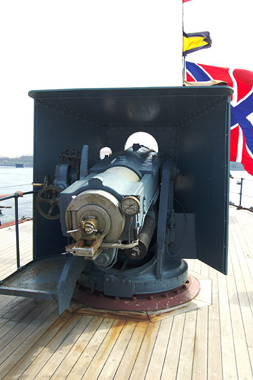

Ютовое орудие.
index.php?t=getfile&id=21420&private=0
index.php?t=getfile&id=21421&private=0

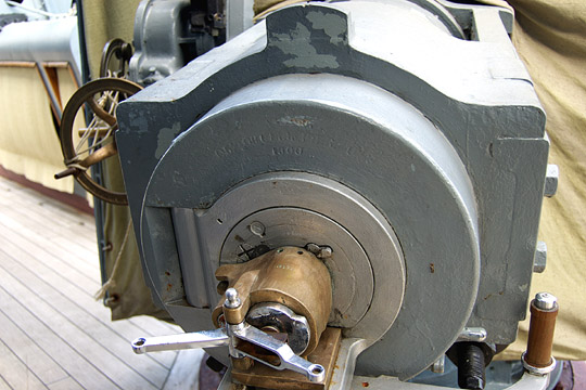

Казённый срез качественно закрашен. На месте было не разобрать, но на полномасштабном снимке после обработки № 208 ОСЗ угадывается, год изготовления не виден, но с указанным в названной публикации 1899 вполне можно согласиться.
Дополню: Положение тела орудия в обойме таково, что обычное место, где выбивались литеры "М.А." сверху на орудии, закрыто этой самой обоймой, а на казённом срезе что-либо разглядеть весьма проблематично.
Следующее орудие по правому борту.
index.php?t=getfile&id=21422&private=0
index.php?t=getfile&id=21423&private=0
Тут всё видно невооружённым глазом: № 136 ПОЗ, год изготовления недочищен, но на более ранних фото, когда краски было не столько, он хорошо читается - 1906. Пушка была заказана военным ведомством для береговой артиллерии - о том говорят большие буквы "С.А.". Тут никаких возражений.
P. S. Большая просьба. Выкладывать буду по мере возможности, потому прошу немного терпения - хотелось бы сначала выставить фото всех 14 орудий, а потом уже переходить к обсуждению, буде таковое возникнет.

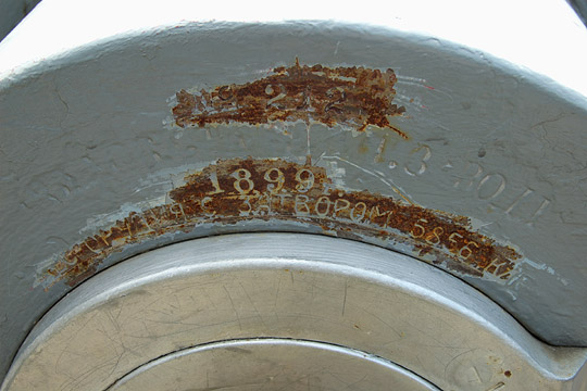

Надпись на казённом срезе местами почищена, интересующие фрагменты можно рассмотреть:
index.php?t=getfile&id=21426&private=0
index.php?t=getfile&id=21427&private=0
Фрагмент предыдущего снимка крупнее. Номер ствола читается без ошибок, № 4173 ПОЗ. Год изготовления угадывается как 1902. Надпись о ведомственной принадлежности орудия (С.А. или М.А.), увы, не обнаружена. В публикации Н. Гаврилкина в таблице приведен номер орудия как 4173 (102), где 102 - это скорее всего номер станка. Ну а на схеме указано 4174/102, то есть явная опечатка.

Тут почти всё ясно, № 212 ОСЗ, 1899 год. Нет только надписи о ведомственной принадлежности.

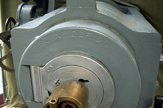

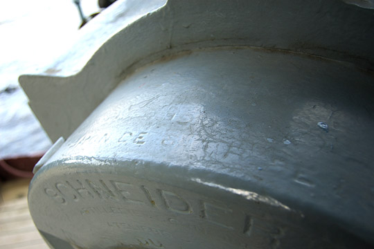

Орудие производства "Шнейдера", то есть по имеющейся на сегодня информации его следует однозначно отнести к заказу Военного ведомства для Либавской крепости. Номер почищен, и на увеличенном фрагменте хорошо видно, что это номер 208, а не 203, как сказано в публикации. Таким образом, на "Авроре" сейчас стоят два орудия с номером 208, одно производства ОСЗ, другое - "Шнейдер".
index.php?t=getfile&id=21433&private=0
Одно из незначительных отличий орудий французского производства: сверху у казённого среза, где на русских пушках была выполнена площадка для установки квадранта, на француженках таковая отсутствует, а на этом месте выбит год изготовления. 1905.

Следующее орудие - № 197 производства "Шнейдера".
index.php?t=getfile&id=21441&private=0
index.php?t=getfile&id=21442&private=0
index.php?t=getfile&id=21443&private=0
Орудие качественно закрашено, год изготовления - 1905 - едва угадывается, но тут ещё видна надпись что-то вроде "CANON DE 6..."

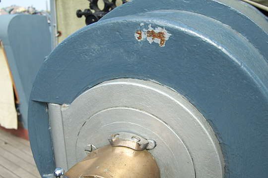

Следующее орудие - "М.А." № 805 ОСЗ изготовления 1915 года. Всё верно. Казённый срез закрашен, и это счастье, что кусок краски над номером отскочил, а вот год изготовления едва угадывается, на месте я его прочитал неправильно, и только обработав картинку, получилось едва угадать цифры 1915. Литеры "М.А." присутствуют на своём месте перед площадкой для квадранта.
index.php?t=getfile&id=21449&private=0
Осталось последнее орудие - № 207 ОСЗ скорее всего 1899 г. изготовления. Казённый срез закрашен, год изготовления не читается, он и на более ранних снимках едва угадывался. Место, где обычно располагались литеры "М.А." закрыто обоймой.
index.php?t=getfile&id=21450&private=0
index.php?t=getfile&id=21451&private=0
Ну и цветатстая картинка на закуску - чисто для эстетического удовольствия... Very Happy
index.php?t=getfile&id=21452&private=0
Да, ещё одно замечание. На орудиях №№ 644 ОСЗ и 104 ПОЗ есть надписи о перестволении. Сейчас они закрашены и не читаются. Но они есть... )))
На этом у меня пока всё. Всем спасибо за терпение!

Спасибо за обзор!
Дополню...
№ 212 ОСЗ 1899 М.А. - замок открывается вправо, следовательно башенное с "Ростислава" и соответственно - М.А. Судя по наличию советских "весовых" клейм, орудие перестволено...
А вот стволы ОСЗ №№ 207 и 208 с годом выпуска на казне 1907 (по Гаврилкину), к "Ростиславу", как и к М.А., похоже, не имеют никакого отношения...
Не знаю, как ПОЗ и Шнейдер, а ОСЗ М.А. - С.А. различить достаточно просто по выборке на казённом срезе "на 6 часов" для лотка раздельно-гильзового заряжания принятого на флоте. 6"/45 Военного ведомства (изначально унитарного заряжания)этой выборки не имели, но имели на месте выборки клейма С.А. Классический пример - орудие на финском острове Болакс: № 195 ОСЗ 1906 С.А. Видно, что клеймо С.А замок не закрывает. Обратите внимание на № - 195 и на год - 1906 - вполне соответствуют году выпуска и номерам №№ 207 и 208 ОСЗ С.А.... Помнится, как-то мы с Вами это обсуждали. Cool
