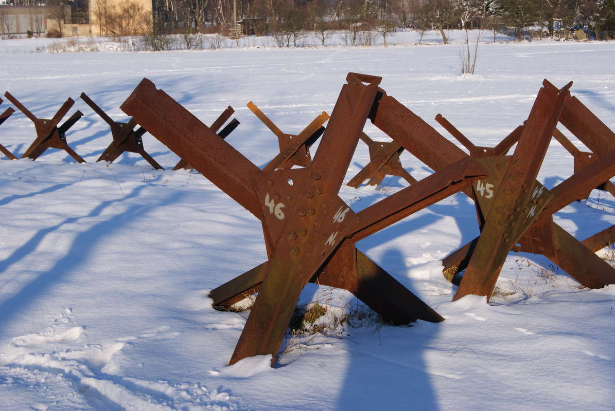

меня терзают смутные сомнения....откуда тулупчик???
на фото чешские противотанковые заграждения, и сегодня в большом количестве имеющиеся на их складах, а те что на фото конкретно установлены в экспозции в г. Наход у ОПК (Пехотного сруба) N-S-84 "Voda".
index.php?t=getfile&id=20644&private=0
пример реконструкции заграждения рядом с N-S 82 "Brezinka"
index.php?t=getfile&id=20645&private=0

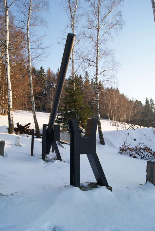

и пример "противотанкового шлагбаума" там же
index.php?t=getfile&id=20646&private=0

Возможно, что были использованы трофейные чехословацкие заграждения. В Заользье были и долговременные чехословацкие укрепления и металлургические мощности. Т.ч. в 1938 г. польским военным могли достаться как готовые заграждения, так и предприятие, где, возможно, могли бы их изготовить.

Что-то шлагбаум не выглядит особенно надежным.
Даже вот такая деталь: рогатка, на которую он опирается в опущенном состоянии (не знаю, как правильно это именовать) кверху расширяется. То есть если к опущенной перекладине приложить сильную горизонтальную нагрузку (а только такая от танка и будет), то шлагбаум по идее должен просто открыться.

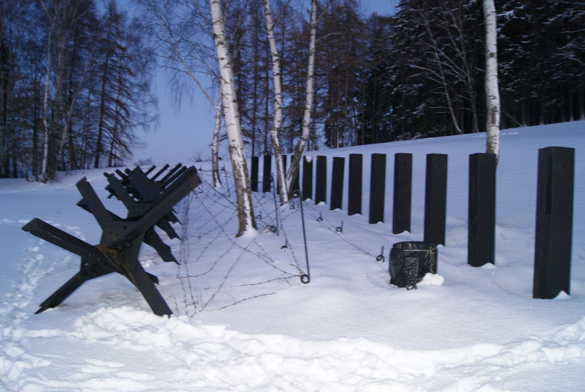

Александров
Сообщений: 396
интересный вариант преграды
index.php?t=getfile&id=20662&private=0

Собственно, как бы год создания сего шлагбаума 1936 г. (оговорюсь свечку в архиве не держал, со слов музейщиков создавших фортификационный музейный комплекс под городом Наход (Nachod)). Соответственно уровень танковой техники в 1936 г. соответствующий. Плюс к тому стоит он не сам по себе посреди поля, а прикрывается огнем из соседних сооружений, и если что-то его с ходу не проехало, то там и останется и уже создаст затор. А в отличие от ниже представленной конструкции сия может быть закрыта за секунды а не посредством десяти минут работы взвода солдат.

Может быть для легких танков этот шлагбаум и мог представить затруднение...
И потом у этой рогатки, возможно, было какое-то запирающее устройство, препятствующее открыванию. Но все равно выглядит довольно хлипко. В принципе эту самую конструкцию можно было соорудить из более надежных элементов.

ну вот насколько сейчас вспоминаю разговор. Устанавливались они на второстепенных дорогах. местность преимущественно горная, так что что-то тяжелое туда еще и ехать устанет. Плюс к тому все сооружения первой линии имели у них 47-мм орудия, так что свою роль "быстрой блокировки" дороги сие могло выполнить вполне.
