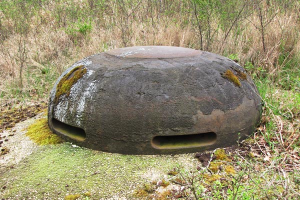

Еще один общий вид (фронт батареи справа). Здесь на заднем плане слева – вращающийся броневой пост.
Возвышенная часть с броневым постом пристроена к левому флангу единого массива батареи позже, поскольку она целиком выполнена из бетона. Расположение на левом фланге – для обзора в южном направлении, по долине Мозеля.

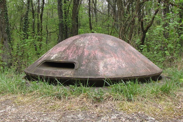

Продолжаем прогулку по фесте "Фридрих Карл".

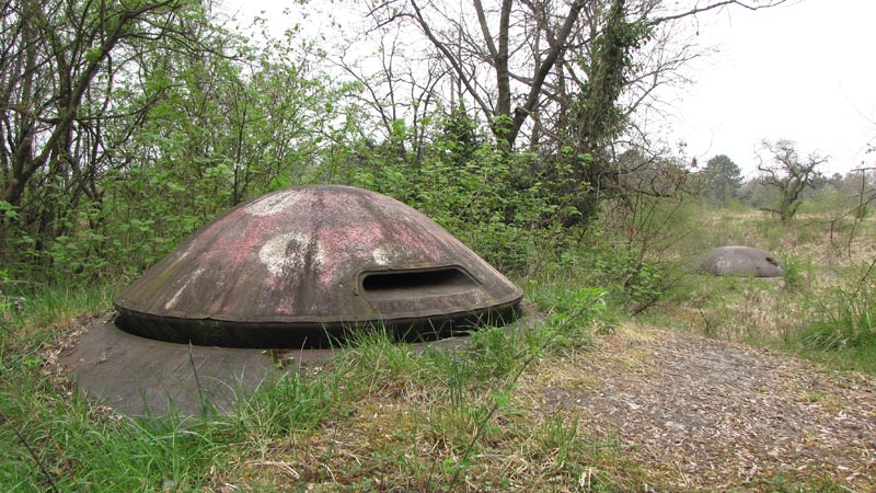

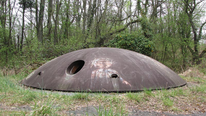

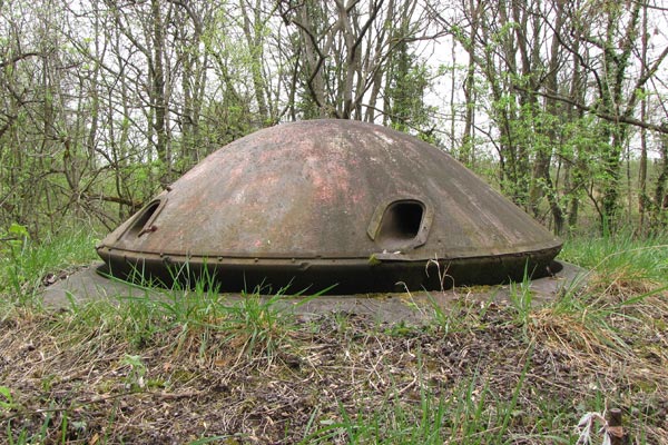

Броневой купол НП.
index.php?t=getfile&id=23501&private=0
index.php?t=getfile&id=23502&private=0
Вид сзади.
index.php?t=getfile&id=23503&private=0

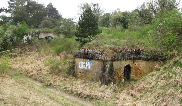

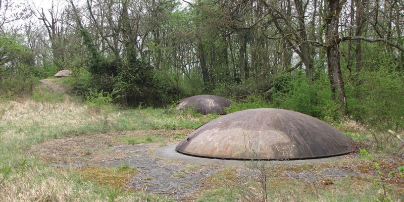

Помимо центральной казармы и броневой батареи территория фесте между фортами насыщена большим числом более мелких построек. Основная их часть сконцентрирована по периметру территории в составе сплошных открытых огневых позиций, преимущественно артиллерийских. Здесь имеется большое количество казематированных траверсов и несколько пороховых погребов. Из общего числа построек выделяется броневой НП в составе северной оборонительной линии.
index.php?t=getfile&id=23504&private=0
Форма колпака, как видно, немного отличается от формы тех двух, которые поставлены на форту «Манштейн». Толщина брони 27–28 см. НП соединяется с военной улицей бетонной потерной длиной около 25 м. Входной блок, хоть и не имеет каких-то помещений, тем не менее, внешне выглядит весьма габаритно. На фото ниже участок военной улицы, справа – вход в потерну к броневому НП, слева, на заднем плане орудийный дворик и казематированный траверс.
index.php?t=getfile&id=23505&private=0
Данный броневой НП на центральном плацдарме – сооружение, очевидно, единичное, а, следовательно, едва ли оно является рядовым элементом северной оборонительной линии. Скорей всего этот НП является сооружением батареи (на схеме – ОБ), расположенной поблизости, немного впереди.

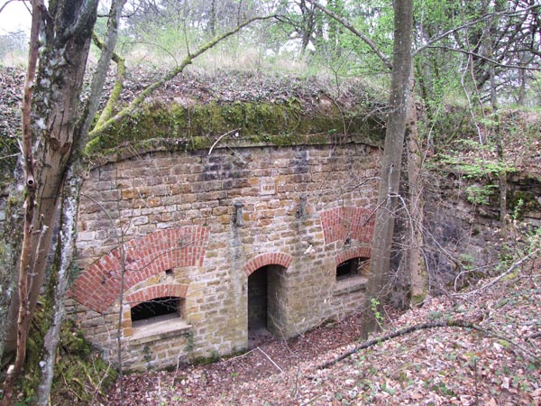

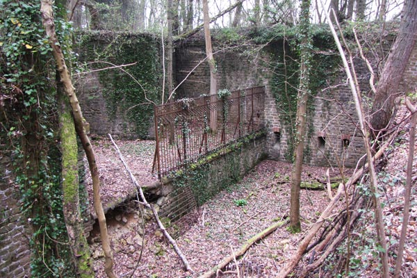

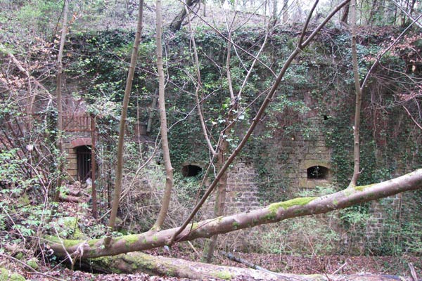

Как уже упоминалось, центральная часть фесте защищена рвами, фланкируемыми по большей части из казематированных построек. В полной мере это относится к северной стороне укрепления. Здесь западный участок рва фланкируется правым одиночным кофром форта «Манштейн», а оставшиеся участки двумя полукапонирами. Оба полукапонира соединены потернами с ближайшими казематированными траверсами северной оборонительной позиции.
Вот фото западного, т. е. ближайшего к форту «Манштейн» полукапонира.
index.php?t=getfile&id=23507&private=0
index.php?t=getfile&id=23508&private=0
Полукапонир расположен поперек рва, в месте перепада его уровня. Из него имеется нормальный выход в ров у эскарпа. Пространство перед этим выходом огорожено оборонительной решеткой с калиткой (видна в левой части кадра 53). Этот выход используется для сообщения с прикрытым путем. Причем сам подъем на прикрытый путь организован казематированный, в теле крыла данного полукапонира, но изолированно от его основных помещений. То есть для того, что бы попасть на прикрытый путь нужно сначала выйти из полукапонира в ров, пересечь его, войти снова в помещение, там подняться по лестнице и уже выйти на прикрытый путь.

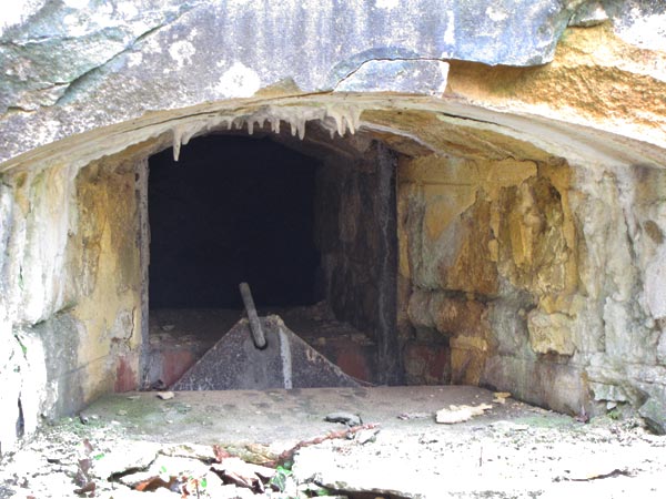

Перед амбразурами полукапонира имеется диамантный ровик, фланкируемый ружейными амбразурами из крыла. Абразуры полукапонира имеют довольно оригинальные заслонки. В теле амбразурной стены для них оставлены ниши, по которым заслонка поднимается или опускается с помощью троса.
index.php?t=getfile&id=23509&private=0

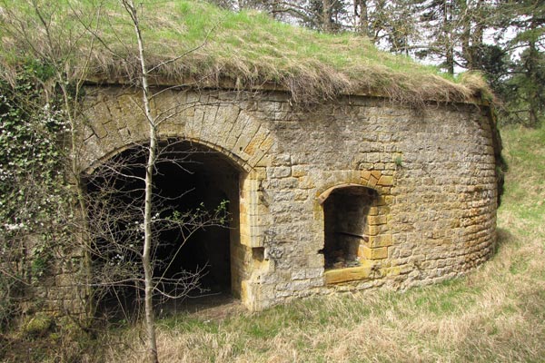

Что-то не отложилось, каким именно образом устроена потерна к этому полукапониру. По моему, обычно – наклонная со ступеньками. А вот потерна к следующему, восточному полукапониру запомнилась куда лучше. Вот казематированный траверс постройки 1889 года.
index.php?t=getfile&id=23510&private=0

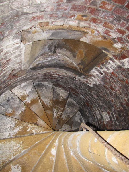

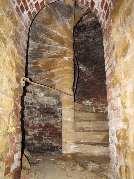

Из этого траверса вниз ведет круглая в плане шахта с винтовой лестницей, от которой внизу к полукапониру проложена короткая потерна. Ниже лестничная шахта с нишей для фонаря.
index.php?t=getfile&id=23511&private=0
Лестница набрана из бетонных блоков-ступенек.
Вид из потерны:
index.php?t=getfile&id=23512&private=0
Надо сказать, шахты с винтовыми лестницами - очень распространенный элемент немецкой фортификации. Даже в бетонных сооружениях после 1910 г. они совсем не редкость.

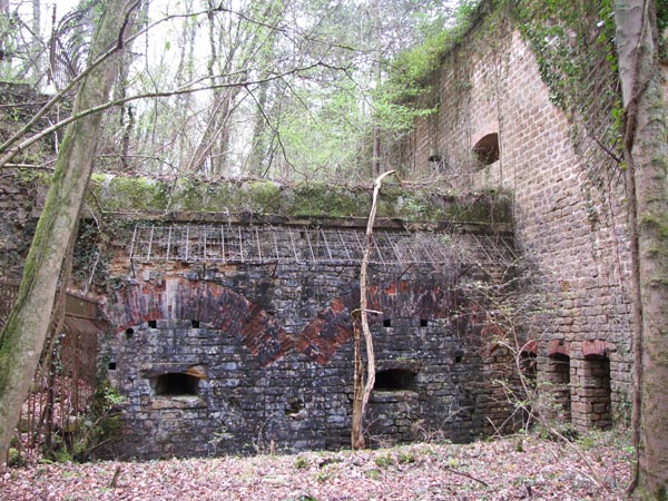

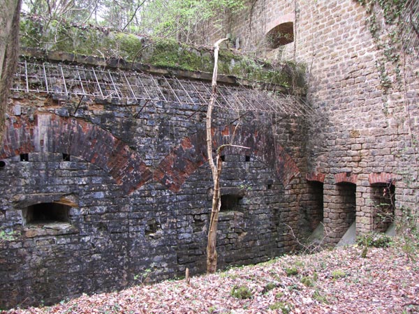

Полукапонир в основе своей такой же, как и предыдущий, т. е. состоит из двух боевых казематов и имеет наружный выход, территория перед которым огорожена противоштурмовой решеткой.
index.php?t=getfile&id=23513&private=0
Однако он совершенно иначе расположен во рву, НЕ пересекая его. Ров в этом месте обходит полукапонир с фронта так же, как это обычно происходит с обычными плечными полукапонирами фортов. Для фланкирования короткого участка рва, не простреливаемого из полукапониров, в контрэскарпе сделана дополнительная стрелковая галерея, соединяющаяся с боевым казематом полукапонира.
index.php?t=getfile&id=23514&private=0

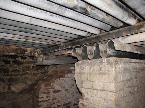

Подавляющее большинство казематированных сооружений фесте имеют кирпичные своды, усиленные сверху бетоном. Но не везде. В одном из убежищ (4) с виду совершенно типичном с удивлением обнаружил тип покрытия поверх волнистого железа. Причем, не похоже, что бы это была модернизация. По всему видать, что это сооружение изначально так и было построено.
index.php?t=getfile&id=23515&private=0
Сколько времени я потратил на фесте «Фридрих Карл» затрудняюсь сказать. Гораздо больше, чем планировалось – это точно. И все равно посмотрел далеко не все. С удовольствием посетил бы это уникальное укрепление 1870-х – 1880-х гг. еще раз. Ведь как бы чего не говорил пан Яковлев («…эта "фесте" не представляла еще собой настоящей броневой группы (Panzergruppe), какую мыслили себе немцы…»), для своего времени эта фесте была одним из мощнейших опорных пунктов сухопутных крепостей. А вполне вероятно и мощнейшим.

Интересно как-то переекрытие на последнем фото выполнено. Т.е потолок опирается на каменную (кирпичную) опору через два листа волнистого железа? А при попадании в этом месте тяжелого снаряда листы не прогнутся?
Re: МЕЦ [сообщение #48861 является ответом на сообщение #48860] пн, 14 апреля 2014 23:48 Переход к предыдущему сообщенияПереход к предыдущему сообщения
Действительно, амортизация получается. Но может быть на то и расчет был?
Еще вопрос в том, из чего собственно покрытие. Все сооружения центральной части фесте строились в конце 1880-х и в 1890-е гг. Это уже эпоха бетона, т. е. основной защитный материал - это бетон. Обычно на рубеже этих десятилетий немцы возводили новые постройки с кирпичными сводами и сразу же их бетонировали. Вероятнее всего в данной постройке немцы в качестве эксперимента применили гнутое железо вместо кирпичного свода. Тогда сверху должен быть только бетон. В этом случае волнистое железо будет играть роль несущего элемента на время твердения бетона, а затем роль противооткола, а основную нагрузку от взрыва будет воспринимать бетонный массив покрытия.
Вообще сложно представить, что бы на такое волнистое железо клали кирпич...
