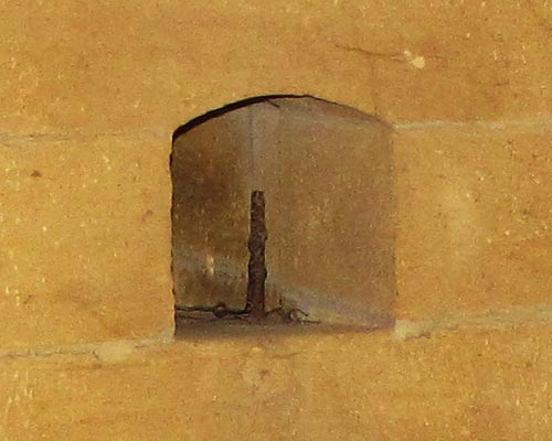

Вопрос по старому французскому форту:

Центральная пушечная амбразура какая-то уж очень минимальная. Там вроде посреди этой амбразуры какой-то штырёк торчит. Вида крупнее нету?

ava писал(а) сб, 12 апреля 2014 12:39

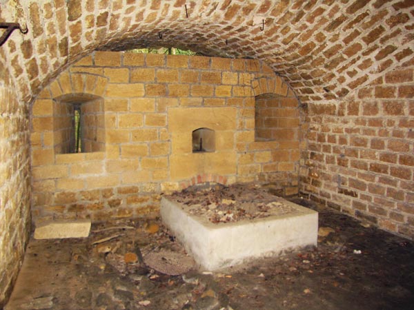

Нет, не сделал. Откровенно говоря, не обращал внимания на такие детали именно на французском форту. Амбразура, очевидно, пушечная, так как пулеметов тогда еще не было. Амбразура расширяется наружу. Вот фрагмент той же фото.
index.php?t=getfile&id=23468&private=0
Штырек, возможно, не по центру.

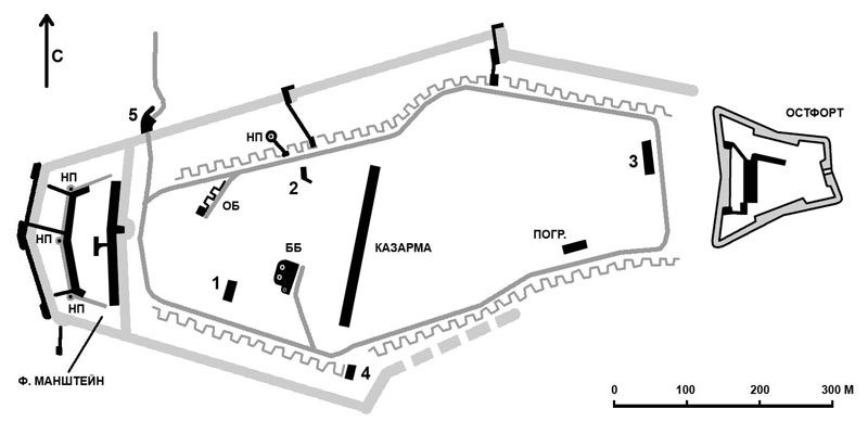

И еще одно «маленькое» дополнение: по всему периметру фесте впереди огневых позиций имеет ров, фланкируемый по большей части из одиночных кофров форта «Манштейн» или дополнительно возведенных полукапониров. То есть центральная часть фесте по силе ближней обороны не сильно-то отличалась от фортов.
Схему рисовал по Гуглу, за качество прошу не судить строго.
index.php?t=getfile&id=23469&private=0
1 - не посещал, перерисовал со схемы с zapisnik.fortif.net
2 - непонятного назначения, похоже убежище.
3 – не посещал, вероятно пороховой погреб; перерисовал со схемы Руди Рольфа
В составе северной и южной оборонительной позиции большое число казематированных траверсов, я их не считал и тут они условно не показаны. В остальном по ходу описания.

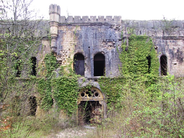

Центральная двухэтажная казарма, к сожалению, сильно заросла и нормально ее отснять не удалось. Это довольно печально, ибо она обладает весьма впечатляющими размерами и не лишена даже архитектурных излишеств.
index.php?t=getfile&id=23470&private=0

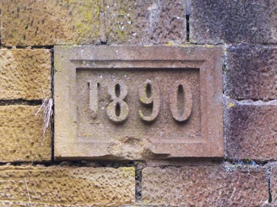

Батарея была построена в 1890 году, то есть принадлежит к числу первых броневых батарей немецких сухопутных крепостей. Единый массив батареи конструктивно выполнен следующим образом: стены из каменной кладки, своды кирпичные с последующим бетонированием. Судя по всему именно в таком виде она изначально и строилась. То есть получается, что немцы на рубеже 1880-х и 1890-х годов не только бетонировали прежде возведенные кирпичные постройки, но и возводили новые в точности такого же конструктивного типа.

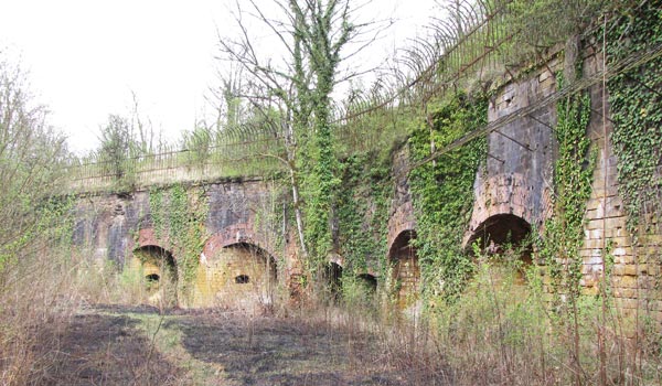

Общий вид фасада.
index.php?t=getfile&id=23472&private=0
Батарея имеет три входа, один широкий центральный и два узких по осям башен. Два последних (вероятно, в процессе усиления батареи) были прикрыты бетонными прямыми сквозниками. На фото ниже: справа – центральный вход, слева – один из прямых сквозников.

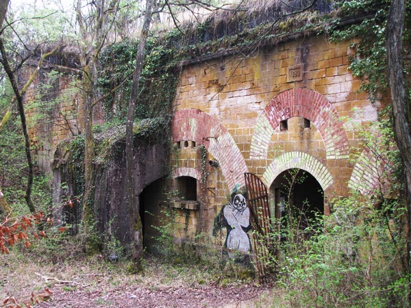

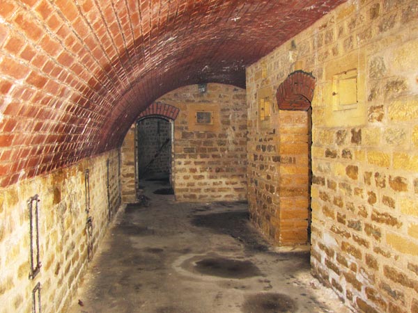

Интерьеры в основном лишены оборудования. На фото ниже видно, что все своды и арочные перемычки проемов выполнялись из кирпича, стены же – из тесаных камней.
index.php?t=getfile&id=23474&private=0

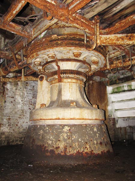

Нижний уровень башенной установки.
index.php?t=getfile&id=23475&private=0

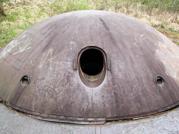

Я не спец по артиллерийской части, посему тип бронекупольной установки меня таки удивил. На фото запечатлено бетонное основание установки и покоящийся на нем центральный несущий элемент – «колонна». Сверху в боевом отделении на этот центральный элемент опирается лафет и собственно броневой купол. Получается натуральный гриб – узкая ножка и широкая шляпка. Этот гриб краями своей шляпки очень близко подходит к заделанной в покрытие кирасе.
К сожалению нет под рукой первой Фортеци со статьей Вальдемара Бросквиньи о броневой фортификации. А там была приведена классификация броневых башен. И если мне память не отшибает, состояла она всего из трех типов:
1. Классическая башня с опиранием вращающейся части на жесткий барабан посредством катков или шаров.
2. «Броневой лафет» – установка, в которой главным несущим элементом вращающейся части является непосредственно броневое закрытие, как правило, броневой купол. Купол опирается через шаровой погон непосредственно на кирасу, а все остальные элементы установки (лафет, орудие и т. д.) крепятся к нему снизу, то есть висят на нем.
3. Скрывающаяся установка.
Так вот, выходит, описанная выше бронекупольая немецкая установка не подходит не под один из них. Или я таки чего-то путаю?

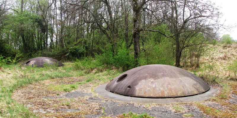

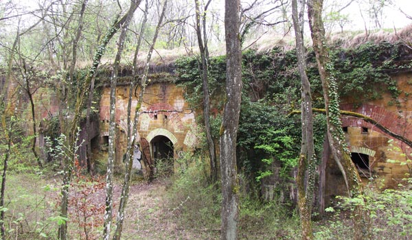

Удачных снимков боевого отделения сделать, увы, не получилось. Туда надо бы Алксея Госса заслать или Павла. Ну а снаружи оно все гораздо проще…
index.php?t=getfile&id=23486&private=0
Обе башни и броневой НП повернуты амбразурами в тыл. Видимо французы повернули «супротив» Германии… Разнос башен – около 15 м. Орудий в башнях нет.

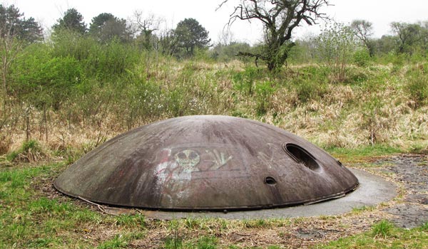

Правая башня. Обратите внимание: батарея сидит как бы в яме. Окружающая местность выше уровня покрытия метра на полтора.
index.php?t=getfile&id=23487&private=0
index.php?t=getfile&id=23485&private=0

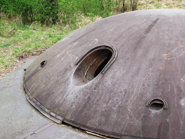

Еще немного правой башни.

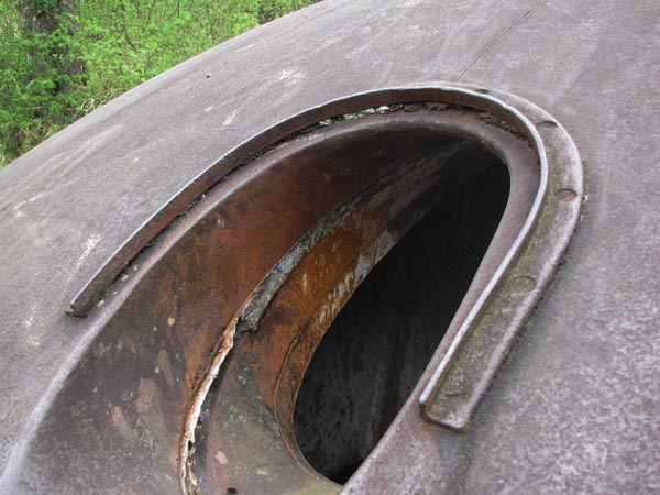

index.php?t=getfile&id=23493&private=0
index.php?t=getfile&id=23492&private=0
