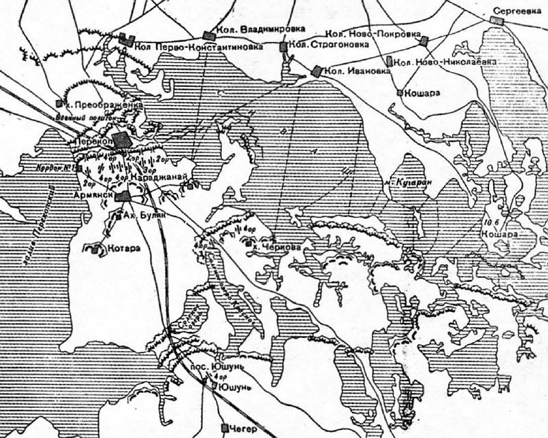

Если взять самое ценное из статьи Широкорада -- схему, которая скорее всего позаимствована из советской "Истории отечественной артиллерии", то на ней видим обозначенное расположение батарей на Перекопе, в том числе 10-дм. батареи. Там значок отдельный, пушечка с двойным хвостиком.
index.php?t=getfile&id=31683&private=0

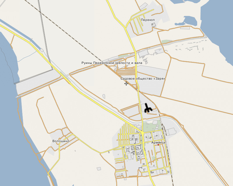

Если исходить из того, что схема верная, то на карте место расположения будет примерно вот здесь:

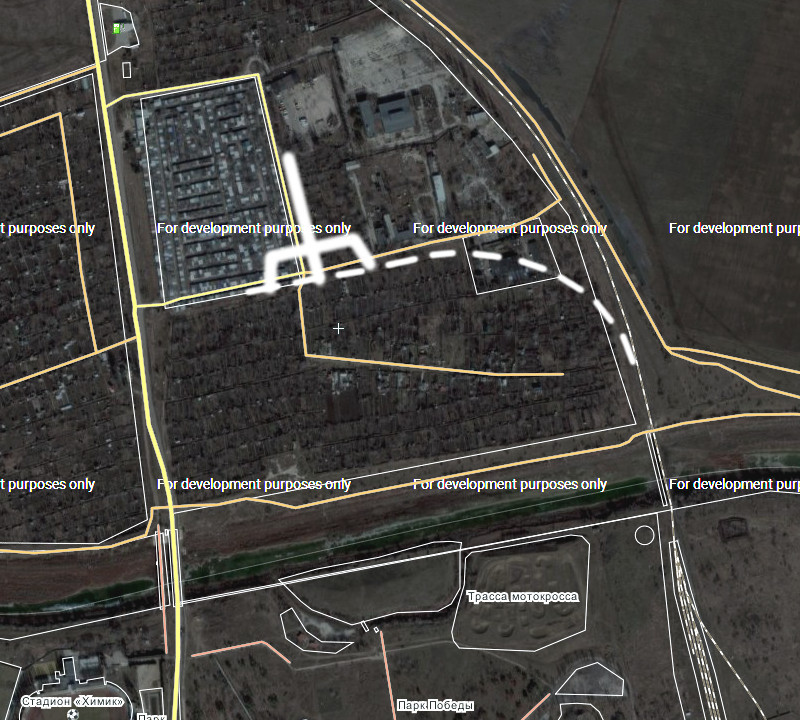

Но это, конечно, если схема верная. Плюс-минус полкилометра -- это ещё хорошая точность. Один товарищ говорил, что 10-дм. батарея попала в полосу постройки Северо-Крымского канала и была срыта полностью -- тоже может быть. Но мне представляется, что она всё-таки была чуть к северу от нынешнего русла канала -- какое-то пространство требовалось, чтобы выполнить закругление железнодорожной ветки от станции на батарею. На местности мои фантазии выглядят так:
index.php?t=getfile&id=31685&private=0
Пунктиром показана предположительно ж/д ветка на батарею. Полезным будет в этой связи поискать немецкие аэрофото Армянска 1941 года -- может такие есть, и получится привязаться к местности и поискать какие-то следы, ещё сохранявшиеся на тот момент, -- может от той же железнодорошной ветки что-то оставалось или старые орудийные дворики видны... Судя по батарее на Таганаше, расстояние между двориками тоже должно быть не маленькое.
