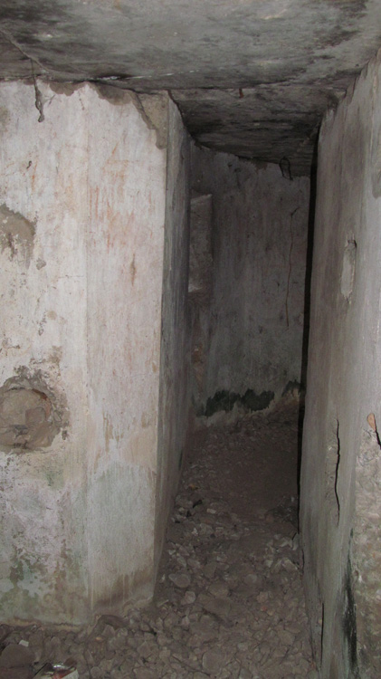

Во фронтальной части боевые отделения соединялись между собой небольшим коридорчиком длиной около 3 м, образованным внутренней стеной жилого каземата (слева на фото) и напольной стеной дота (справа на фото).
index.php?t=getfile&id=28663&private=0

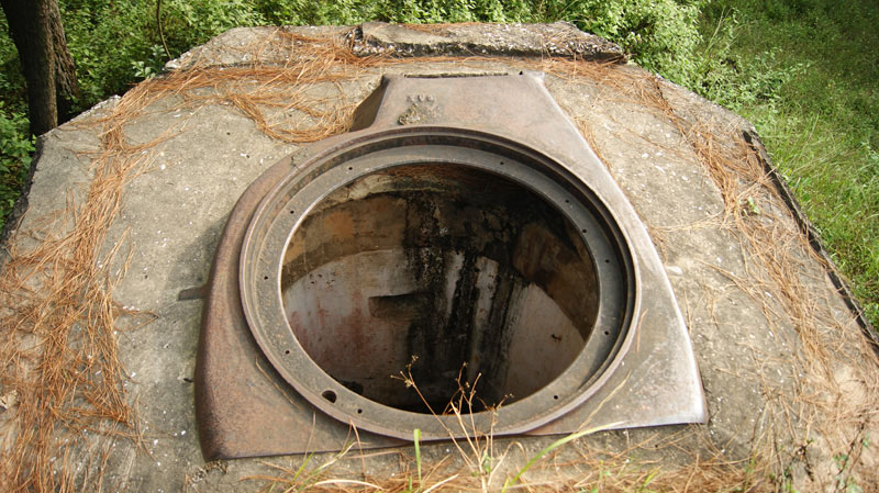

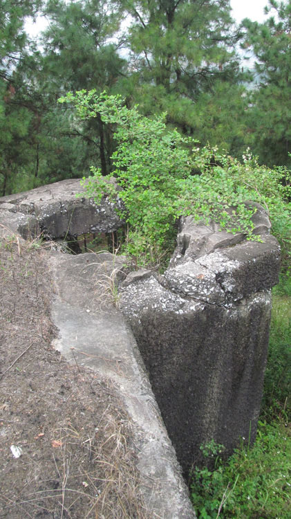

На покрытии фронтального каземата была расположена танковая бронебашня. В северном доте центрального типа фронтальный каземат для бронебашни разрушен.
index.php?t=getfile&id=28665&private=0
на фото - разрушенный фронтальный каземат северного дота центрального типа

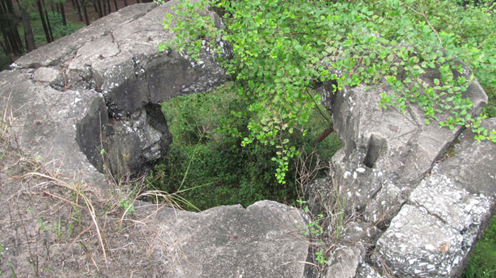

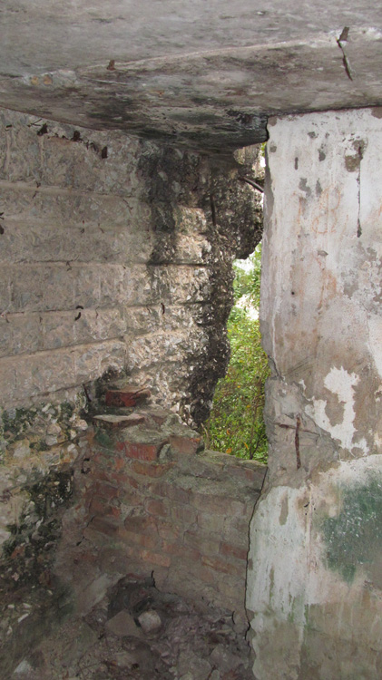

Поначалу на месте показалось, что фронтальный каземат был разрушен уже после боевых действий с целью демонтажа бронебашни или просто испытания дота на прочность. К таким выводам приводило отсутствие иных серьезных повреждений на доте (попаданий снарядов, осколков, пулевых отметин). Но с учетом проводимых на этих направлениях боевых действий возникли сомнения в послевоенных повреждениях.
Возможно, что все-таки этот фронтальный каземат был подорван в ходе боевых действий, и не восстанавливался, а вход из фронтального каземата внутрь дота был заложен камнем или кирпичом.

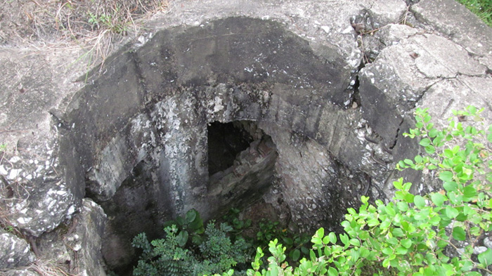

Вид сверху на вход в поврежденный каземат
index.php?t=getfile&id=28667&private=0
Сложно сказать, от какого танка стояла башня и успели ли ее установить до подрыва, но сохранились болты для крепления погона башни.
index.php?t=getfile&id=28666&private=0
На фото - болты крепления погона танковой башни
Надо сказать, что толщина стен фронтального каземата в этом доте невелика - 60 см, что в принципе позволяло разрушить ее не только попаданием артиллерийского снаряда, но и к примеру, наложенным зарядом взрывчатки.

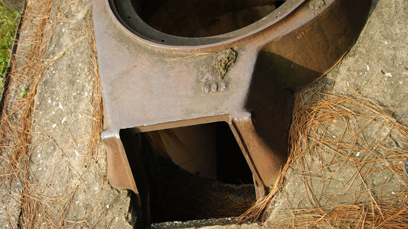

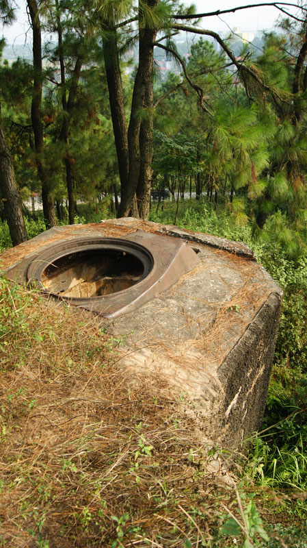

В южном доте также устанавливалась танковая башня, только способ установки этой башни отличается от северного дота - вместо вмурованных в бетон болтов для установки погона башни вмурована часть бронекорпуса легкого танка из семейства Гочкис (Hotchkiss H35, Н38, Н39) с башенным погоном. Внизу хорошо просматривается дорога, проходящая у подножья холма.
index.php?t=getfile&id=28669&private=0
Общий вид фронтального каземата с вмурованным бронекорпусом, видна внутренняя часть фронтального каземата с амбразурой ближней обороны
index.php?t=getfile&id=28671&private=0
Вид бронекорпуса спереди
index.php?t=getfile&id=28672&private=0

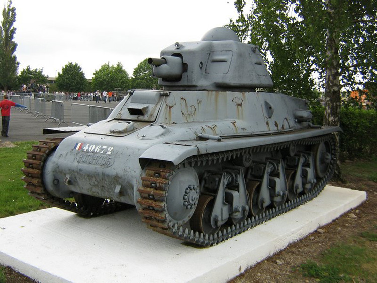

Ниже размещу фотографию того типа танка, частью которого являлся вмурованный корпус. Основным вооружением танка являлась 37-мм пушка
index.php?t=getfile&id=28673&private=0
Фото взято с сайта http://the.shadock.free.fr/Tanks_in_France/mourmelon1/imagep ages/image48.html

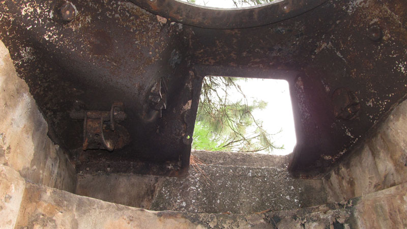

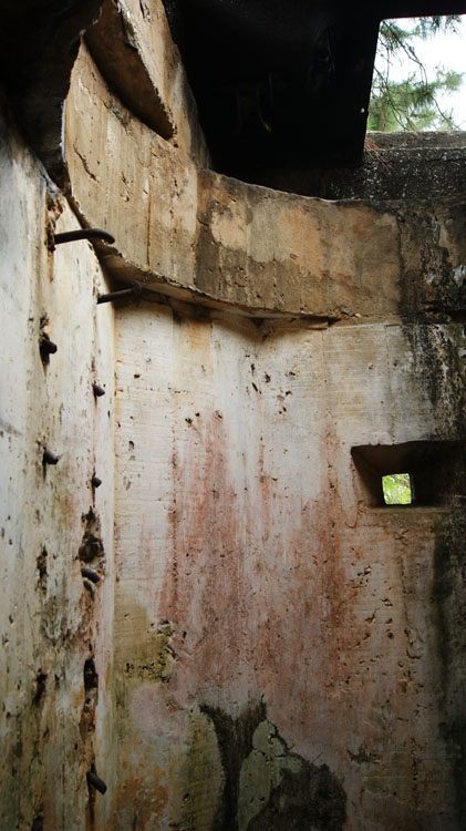

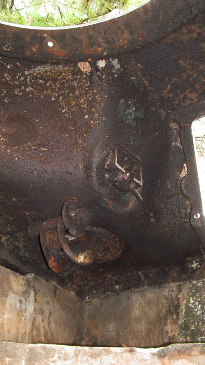

Немного детальнее про фронтальный каземат. В подбашенном отделении имеется фронтальная амбразура ближней обороны, правда вопрос в том, насколько эффективно возможно ее использование при значительном уклоне холма, а наверх в башню сбоку вел срезанный ныне скоб-трап.
index.php?t=getfile&id=28674&private=0
index.php?t=getfile&id=28677&private=0

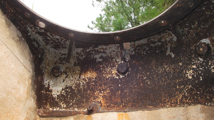

Вид изнутри на лобовую и боковую часть бронекорпуса
index.php?t=getfile&id=28675&private=0
index.php?t=getfile&id=28676&private=0
Некоторые детали бронекорпуса поближе
index.php?t=getfile&id=28678&private=0

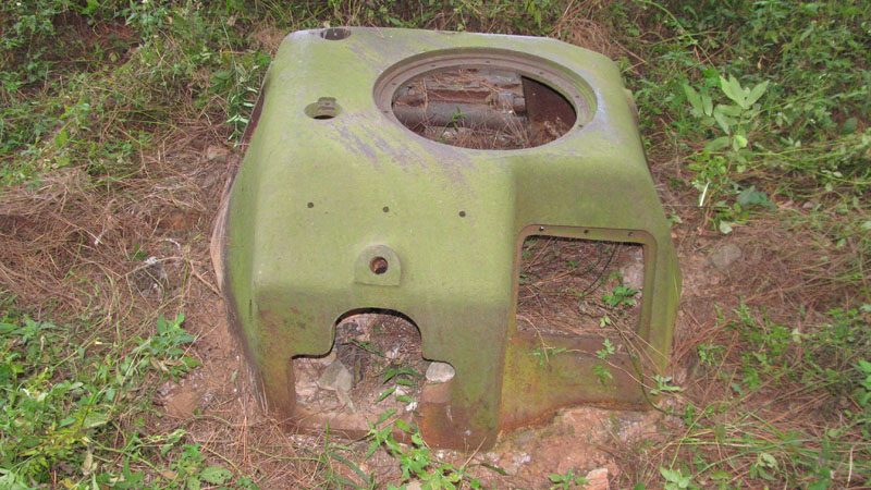

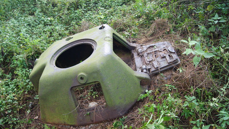

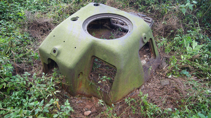

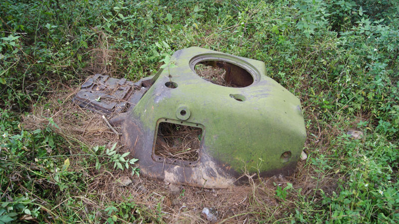

Что интересно, что сама башня лежит чуть ниже по склону. Поэтому размещу ее фотографии с разных ракурсов. Никаких маркировок на башне не заметил. Такое ощущение, что снятие башни не связано с ее сдачей в металлолом, как у нас, скорее кто-то развлекался с дотом давнего противника: «А не скинуть ли нам башню танка?».
index.php?t=getfile&id=28680&private=0
index.php?t=getfile&id=28681&private=0
Вид лобовой части бронебашни
index.php?t=getfile&id=28679&private=0
Вид тыльной части бронебашни
index.php?t=getfile&id=28682&private=0
Вид боковой части бронебашни
index.php?t=getfile&id=28683&private=0

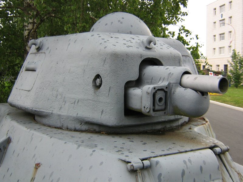

Вид башни на танке
Фото с того же сайта http://the.shadock.free.fr/Tanks_in_France/mourmelon1/imagep ages/image55.html

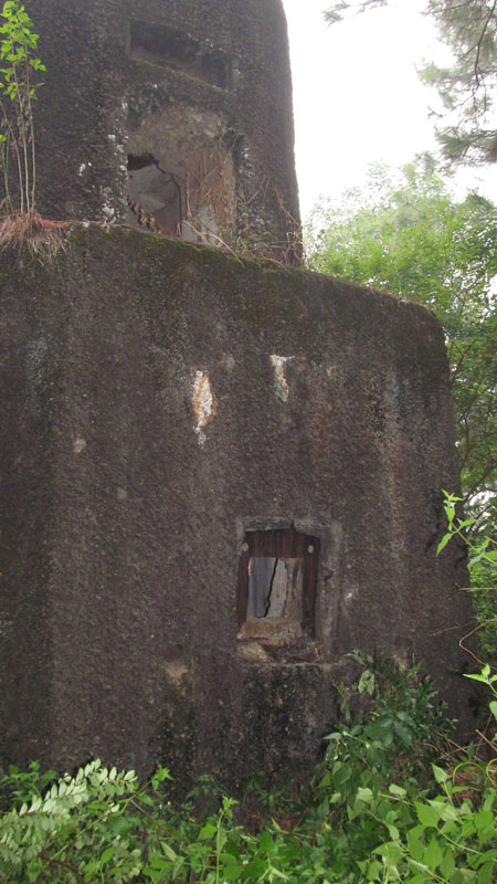

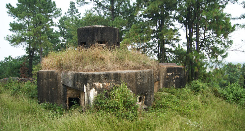

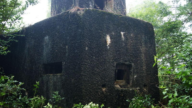

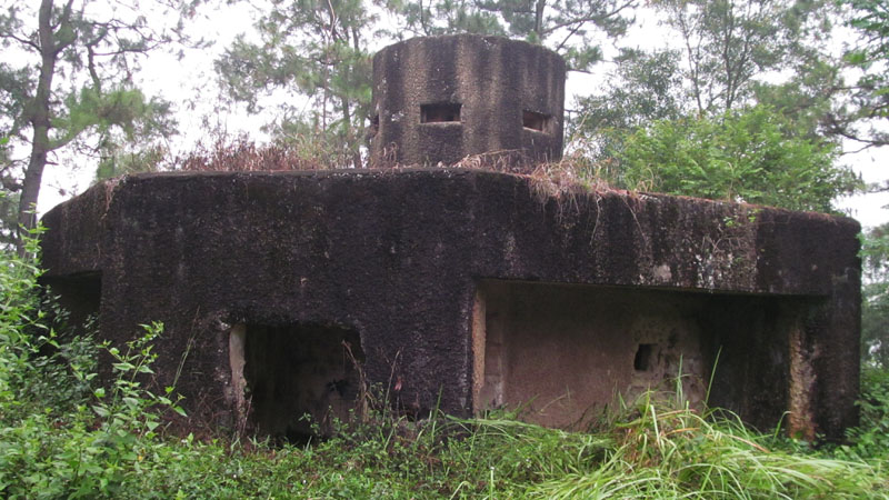

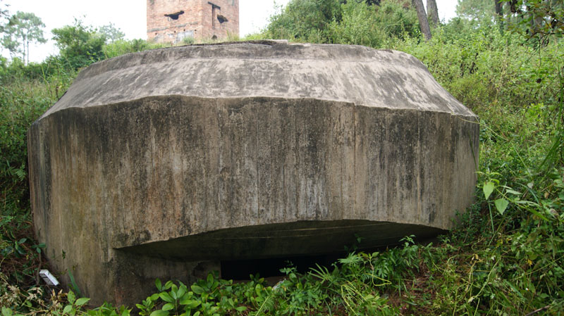

Дот центрального типа имеет покрытие в 90 см, а толщина стен неодинакова - 75 см в боевых казематах, 60 см в фронтальном каземате для бронебашни танка и 50 см в выгородке узла связи, толщина внутренних стенок - всего 22 см. Применение таких толщин показывает, что французы опасались не столько прямых попаданий в стены артиллерийских снарядов, сколько попаданий минометных мин и снарядов гаубиц, отдавая предпочтение увеличению толщины покрытия. К тому же - экономили.

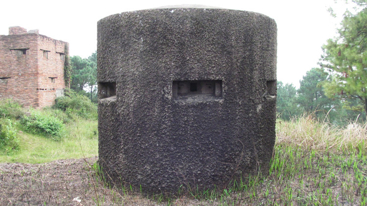

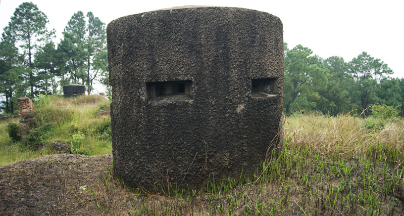

После постройки дотов центрального типа наблюдение за прилегающей местностью могло осуществляться уже не из кирпичной башни, а из железобетонных надстроек дотов центрального типа с толщиной стен 70 см, наружный диаметр такой надстройки 290 см.
index.php?t=getfile&id=28685&private=0
На фото - надстройка северного дота, на заднем плане видна надстройка южного дота

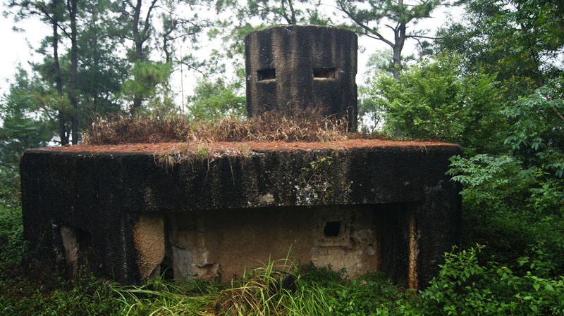

index.php?t=getfile&id=28689&private=0
index.php?t=getfile&id=28686&private=0

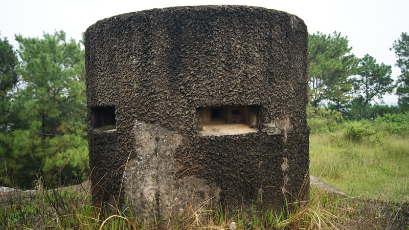

На фото - эта же надстройка с другого ракурса, сосны на заднем плане и невысокая трава совсем не производят впечатления вьетнамского пейзажа
Высота надстройки от покрытия составляет 250-260 см, что конечно способствует тому, что доты центрального типа видны издалека и в любом случае привлекали внимание вьетнамских подразделений, которые старались попасть в них из любого вида оружия. Но, как ни странно, на надстройках дотов опорного пункта Нуй Дой количество боевых отметин минимально. Вероятно, после подрыва фронтального каземата северного дота особых боев здесь не было.

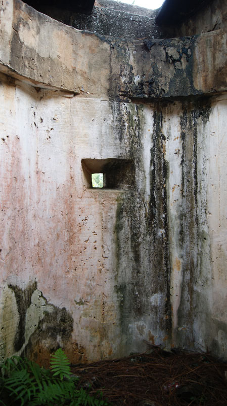

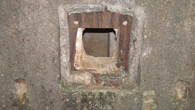

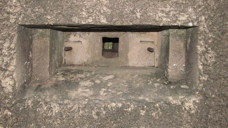

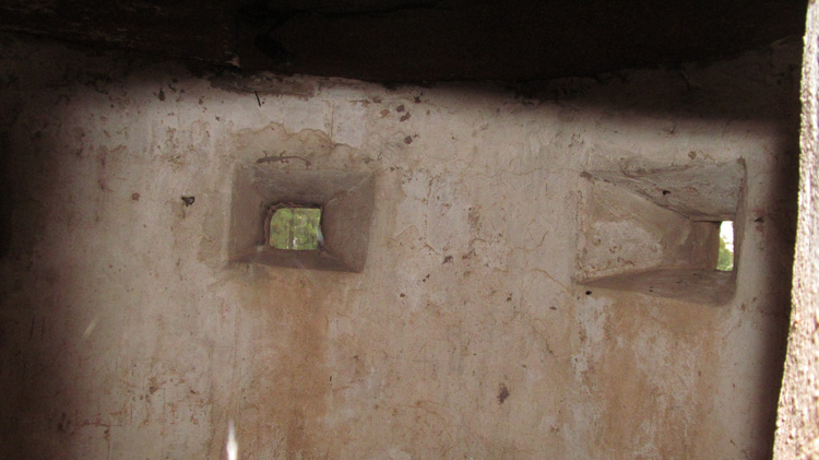

В башенке находится 6 наблюдательных амбразур, причем их внутренний размер минимален 10х10 см, снаружи они вероятнее всего прикрывались бронезаслонками. Здесь хочу уточнить, что традиции устанавливать на покрытии боевых сооружений железобетонные башни вместо бронеколпаков сложились у французов во Вьетнаме гораздо раньше - в период строительства приграничных с Китаем укреплений в 1941-1943 гг. Но об этом чуть позже...
index.php?t=getfile&id=28687&private=0
index.php?t=getfile&id=28688&private=0

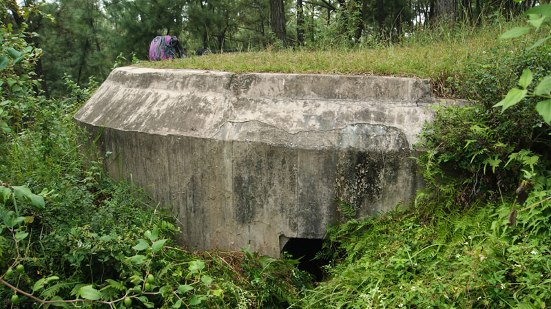

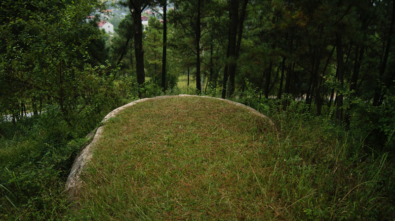

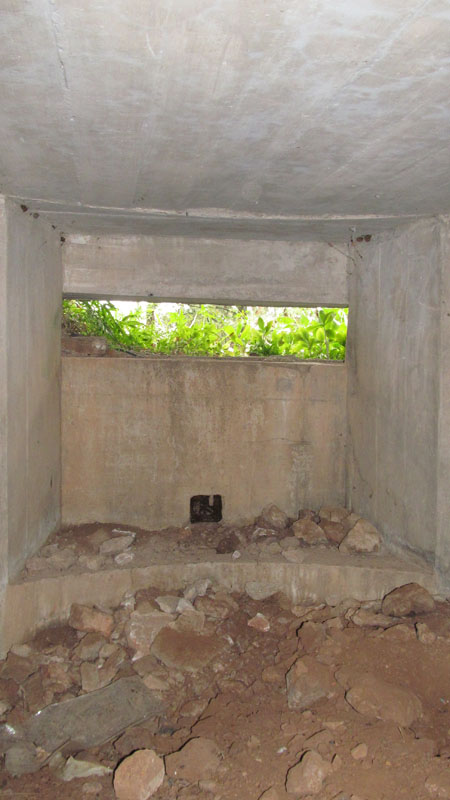

Ниже двух дотов центрального типа и кирпичной башни находится нетиповой дот, который состоит из одного боевого отделения с одной амбразурой, сбоку в это отделение устроен вход без какого либо прикрытия, и расположенного за боевым отделением помещения убежища. Помещение убежища при этом засыпано землей.
index.php?t=getfile&id=28690&private=0
Вид на амбразуру дота
index.php?t=getfile&id=28691&private=0
Вид на дот сверху - часть покрытия над боевым отделением
index.php?t=getfile&id=28692&private=0
Вход в дот и соответственно вид сбоку
index.php?t=getfile&id=28693&private=0

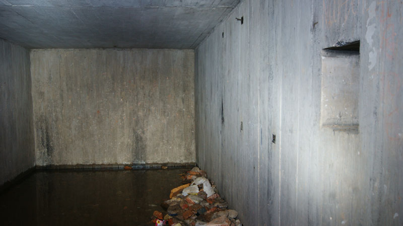

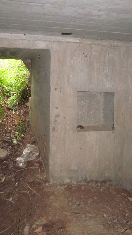

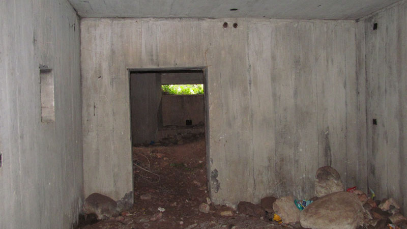

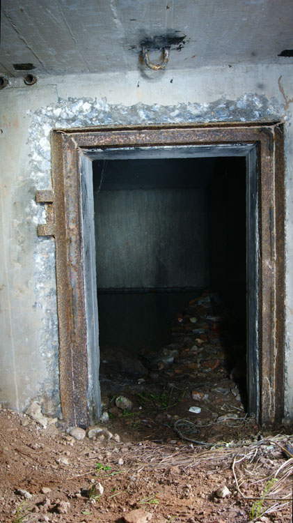

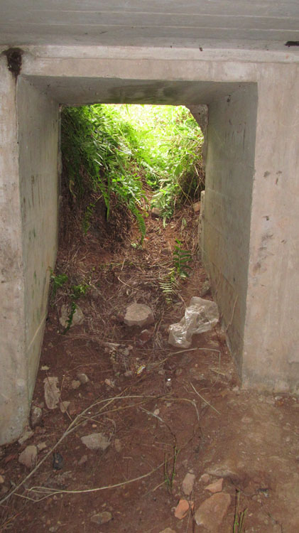

Вид на вход изнутри

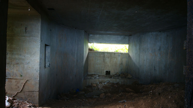

index.php?t=getfile&id=28694&private=0
Вид боевого отделения дота размерами 200х250 см. Размеры амбразуры шириной 110 см и высотой 95 см наводят на мысль, что здесь могло быть установлено противотанковое орудие или крупнокалиберный пулемет. Из-за того, что даже бетон по цвету и качеству отличается от всех остальных железобетонных построек опорного пункта Нуй Дой возникла даже гипотеза, что может быть это уже вьетнамская постройка, к примеру под пулемет ДШК. Но скорее всего - это французский дот, только поздней постройки

Амбразура нетипового дота крупным планом

Ниша в стене боевого отделения дота.
index.php?t=getfile&id=28697&private=0
Здесь видно, что на потолке не было изначально противооткола. Во французских дотах потолок покрывался листами железа, который вырвали уже позже, что еще раз наводит на мысль о вьетнамском происхождении. А еще там было низко, в остальных дотах высота потолка составляла 200 см, а здесь видно, что гораздо ниже, что опять-таки может говорить о нефранцузском происхождении.

Посажен дот для стрельбы косоприцельным огнем с обратного ската высоты.
