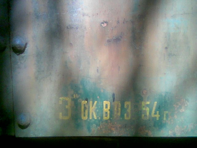

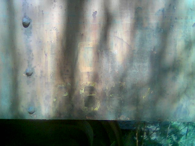

На броневагоне под краской прочел: тара 47 т(тонн) СТ 3-й ОК В.Р.З. 54г
6687
колесные тележки,тоже,1954 года.

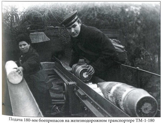

А вот фото вагона (точнее - его торца) на службе и в нашей армии (на Балтийском флоте):
index.php?t=getfile&id=7534&private=0
Из "Времени больших пушек" Широкорада.

Спасибо! Назначение двух верних люков ясно, а нижний, может,для бойцов?
Re: Железным дорожникам [сообщение #18389 является ответом на сообщение #2743] чт, 15 апреля 2010 19:25 Переход к предыдущему сообщенияПереход к следующему сообщения
Нет, нижний люк для подачи бз на грунт

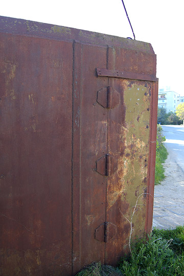

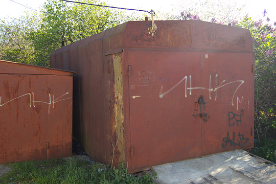

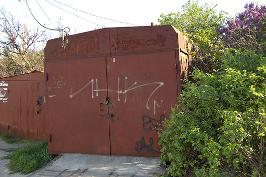

Большое спасибо коллеге Александрову, что он любезно показал сохранившийся гаражик. Вот, севастопольский "полувагон":
index.php?t=getfile&id=7730&private=0
index.php?t=getfile&id=7731&private=0
В смысле от вагона половинка осталась... Толщина стенок 20 мм. Интересная особенность конструкции: плиты по бортам расположены не горизонтально, а вертикально и соединены электросваркой с дополнительными накладками по швам. Заклёпки присутствуют, но их гораздо меньше, чем в вагоне коллеги Батарейца. И навесы гораздо более другие...
