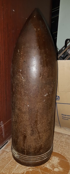

Просьба к специалистам по снарядам опознать изделие на фото.
Калибр 152-мм (6-дм.), на донной пробке выбита одна буква "И", на кромке - маленькая буква "Н".
По виду похоже на стальную бронебойную бомбу. Интересует период его изготовления.
Оно хранится в Пермском краеведческом музее и неофициально называется "снарядом Славянова". Н.Г. Славянов - горный начальник Пермских пушечных заводов (1893 - 17.10.1897), изобретатель дуговой электросварки металлов плавящимся электродом). По имеющимся данным в этот период времни на ППЗ бронебойные снаряды такого калибра не изготавливались.

Уважаемый Пермяк!
Для ответа на Ваш вопрос необходимо знать длинну снаряда в калибрах и если можно ширину ведущего пояска.

Re: Опознайте [сообщение #59333 является ответом на сообщение #59331] вт, 31 декабря 2019 20:50 Переход к предыдущему сообщенияПереход к следующему сообщения
Пермяк
Сообщений: 349
RDX писал(а) вт, 31 декабря 2019 15:56
Уважаемый Пермяк!
Померяем. А таких бомб калибра 6-дм. было несколько образцов?

Re: Опознайте [сообщение #59334 является ответом на сообщение #59333] вт, 31 декабря 2019 20:59 Переход к предыдущему сообщенияПереход к следующему сообщения
Сообщений: 1393
Пермяк писал(а) вт, 31 декабря 2019 20:50
Если снаряды ВМФ - фугасный 1907 г - в 4 и 3,2 клб, 1915 - 4,4 ядро 1907 - 2,93 и 2,66
Re: Опознайте [сообщение #59335 является ответом на сообщение #59334] ср, 01 января 2020 00:50 Переход к предыдущему сообщенияПереход к следующему сообщения
Пермяк
Сообщений: 349
RDX писал(а) вт, 31 декабря 2019 22:59
Эти заведомо не подходят. ХХ век. Кроме того, речь идёт именно о стальной бронебойной бомбе. Такие начали делать с 1880 г.

Re: Опознайте [сообщение #59336 является ответом на сообщение #59335] ср, 01 января 2020 13:53 Переход к предыдущему сообщенияПереход к следующему сообщения
Сообщений: 1393
[quote title=Пермяк писал(а) ср, 01 января 2020 00:50]RDX писал(а) вт, 31 декабря 2019 22:59
Точно уверены? Это ведь музей!
Re: Опознайте [сообщение #59337 является ответом на сообщение #59336] ср, 01 января 2020 14:27 Переход к предыдущему сообщенияПереход к следующему сообщения
Пермяк
Сообщений: 349
RDX писал(а) ср, 01 января 2020 15:53

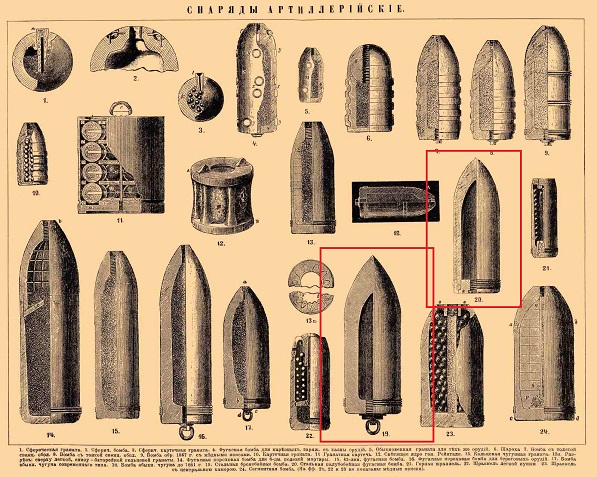

Согласен. В музеях всё возможно. Вполне могут "состарить" изделие более позднего образца, приписав его ко времени деятельности известной личности. Но ведь и в 19 веке были такие снаряды. Смотрите пп. 19, 20 иллюстрации в энциклопедии Брокгауза и Эфрона. Правда, там калибр не указан и, КМК, это снаряды более крупного калибра. Но ведь были и 6-дм. бронебойные бомбы такого вида до 1900 г.

Re: Опознайте [сообщение #59338 является ответом на сообщение #59337] ср, 01 января 2020 15:40 Переход к предыдущему сообщенияПереход к следующему сообщения
Сообщений: 1393
Размеры давайте.
Для снарядов до 1900 г слишком большой радиус оживальной части (по фото)
