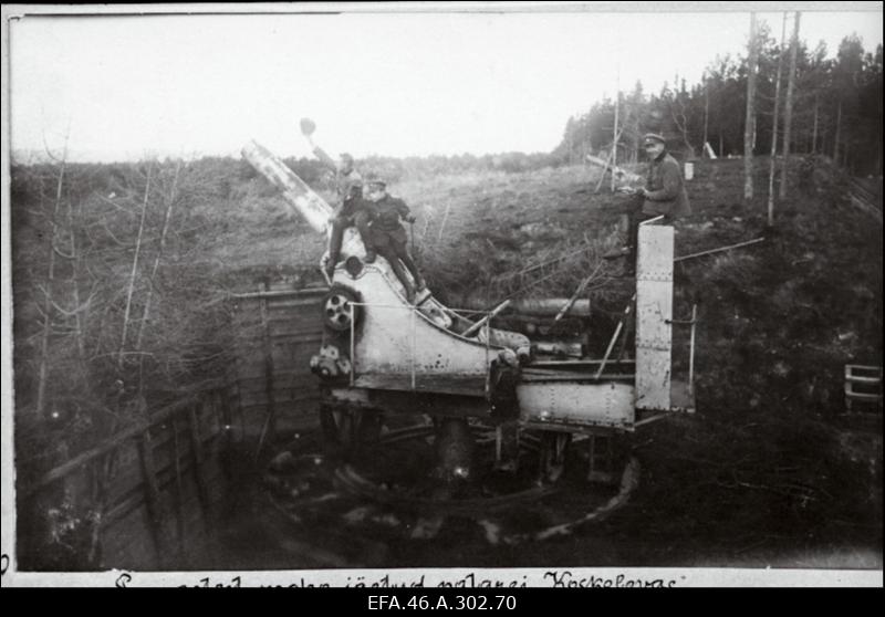

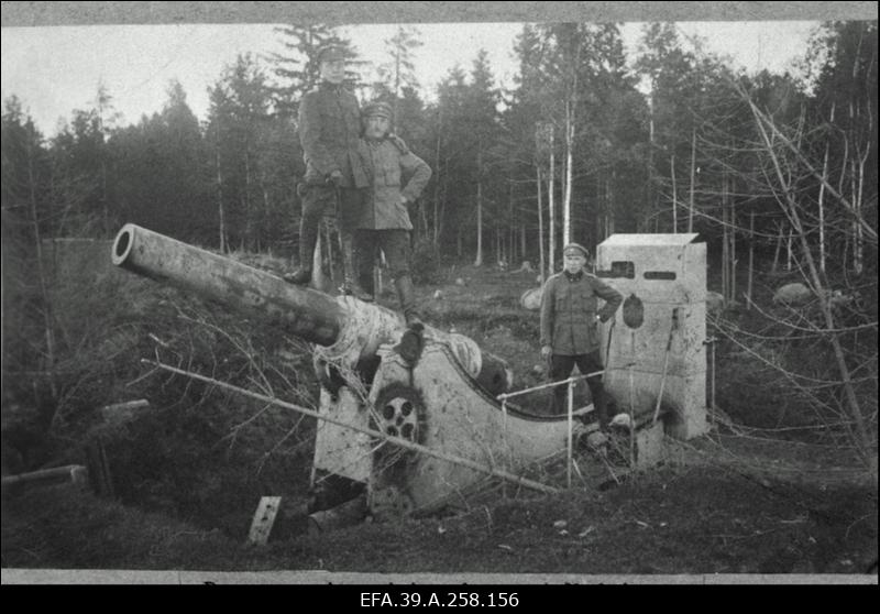

В эстонских архивах нашлось несколько фотографий, периода Эстонской освободительной войны (1918-1920г.), которые у меня вызвали вопросы - где это могло быть снято?
index.php?t=getfile&id=35103&private=0
index.php?t=getfile&id=35104&private=0
Видно, что это фотография одного и того же места и сделана она в один и тот же момент. Однако на фотографиях значится:
1." 1-й пехотный полк в войне за независимость. На Нарвской линии, в деревне Ирвоси, на берегу озера Глубокое." Однако видна внизу надпись - Косколово.
2. " 1дя -дивизия. Война за независимость. Офицеры 1-го стрелкового полка возле брошенной 6-дюймовой гаубицы береговой охраны в Косколово."
На первой фотографии мы видим минимум 3 6" гаубицы, на бетонном основании.

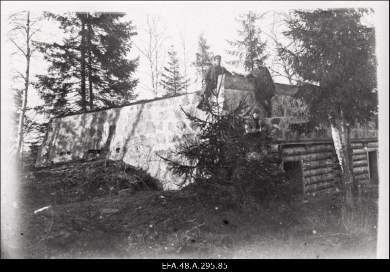

index.php?t=getfile&id=35105&private=0
Подпись: "3-й пехотный полк в войне за независимость. Боевые действия Ландесвера на Южном фронте. Позиции Полги на Нарвском рубеже."
Тут правда совсем какая-то путаница - Нарвский рубеж явно был не на Южном фронте и Ландсвер под Нарвой не был.
Найдено вот тут - https://www.ra.ee/fotis/

Да, это известная серия фотографий. А батарея - вот она, на 6 х 6 дм пушек в 190 пудов: http:// wikimapia.org/#lang=ru&lat=59.678770&lon=28.441983&a mp;z=17&m=ys&show=/41396484/ru/%D0%91%D0%B0%D1%82%D0 %B0%D1%80%D0%B5%D1%8F&search=%20%20%20%2059.67807%2C%202 8.4425 Правда, орудия стояли на деревянных основаниях, а не на бетонных. Последнее основание было выкорчевано металлоломщиками примерно год назад.

Eugenius, спасибо. Основания действительно деревянные - ошибся.
По местоположению - понял. Ошибка в эстонском архиве. Не первый раз.
А что по последней фотографии? Есть информация?

- честно говоря, последнюю фотографию я ранее не видел. Что именно на ней изображено, не очень ясно. Мне это больше всего напоминает пехотное убежище со стрелковым бруствером, сделанное из дерева и обложенное сверху камнем, но я ни разу не слышал, чтобы кто-то делал что-либо подобное. Для полевой фортификации объект слишком "аккуратен" - на одну только обкладку камнем и выравнивание бетоном боковых наклонных стенок нужно было немало времени потратить.
Конкретное место по описанию фотографии сложно определить, топоним "Полга" на современных картах не обнаруживается, но в южной Эстонии (район Тарту - Выру) есть несколько топонимов, начинающихся на "Пылга", а в эстонском написании Polga и Põlga легко спутать - видимо, это все-таки где-то у вас. Опять же, это плюс-минус район Южного фронта времен Vabadussõda.
Но это все не более, чем мои робкие предположения.

я бы скорее предположил что это "запасный пороховой погреб" , т.е. хранилище боеприпасов в ближнем тылу , для укрытия находящегося вблизи линии фронта оно недостаточно замаскировано . Хотя наличие стрелкового бруствера за укрытие , но он даже с флангов не прикрыт ...

- и это тоже вариант. Хотя я навскидку вообще не припоминаю пехотных убежищ со стрелковой позицией на крыше, каковая позиция была бы как-то прикрыта с флангов - если противник обходит вас с флангов, то вылезать на бруствер на крыше уже немного поздно.))) Но я тут поразглядывал фото, и обратил внимание на следующие детали:
- поверху каменного бруствера идет, видимо, деревянный противорикошетный брус;
- на боковой стенке укрытия в его нижней части на дальнем плане видны какие-то прямоугольные темные пятна в линию - возможно, вентиляционные отверстия;
- слева к укрытию подходит что-то, похожее на траншею. Хотя сам выход из убежища в траншею не виден, но возможно, он был заглублен.
Самое интересное, что остатки этого сооружения вполне могли сохраниться. Конечно, дерево уже давно сгнило, перекрытия обрушились, но учитывая немаленький размер объекта... Да и вряд ли местные жители полностью растащили скрепленные цементом камни, чтобы от них вообще никаких следов не осталось. Опять же, сам котлован убежища тоже никуда не делся.
