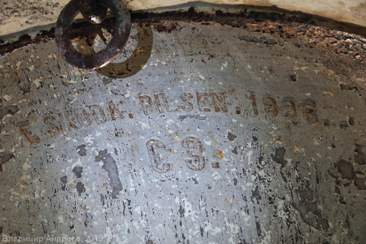

Опять автограф изготовителя.

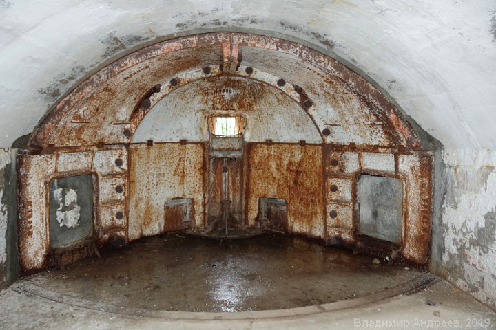

index.php?t=getfile&id=31834&private=0
На левом фасе форта, более подверженном обстрелу, броневые щиты имеют гораздо большую площадь, но монолитным такое закрытие изготовить и установить было уже невозможно, потому -- составная конструкция из семи плит, собранная на болтах и шпонках "двойной ласточкин хвост".
Даже этот, более полный, тип броневого закрытия выглядит намного менее массивным и габаритным по сравнению с нашими амбразурными броневыми щитами на кронштадтской северной батарее № 6. Скорей всего, главная причина этого в том, что за нашими щитами устанавливались 11-дм. пушки, а в этих австрийских казематах - нечто многократно более легкое. Возможно, и дата постройки сыграла роль (наши гораздо более ранние, разработки конца 1860-х).
