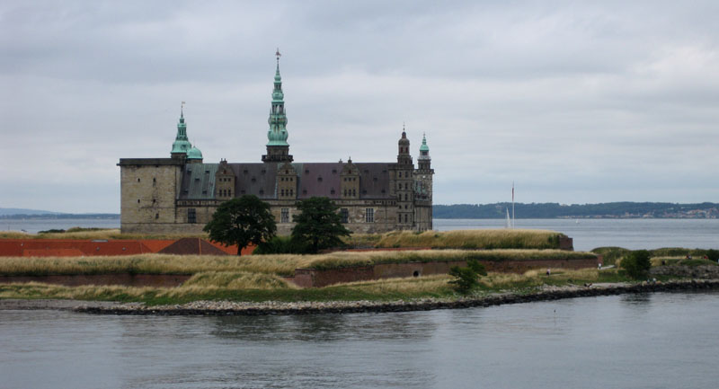

Да, а к северу от Копенгагена в самом узком месте пролива расположена крепость Kronborg. Это в районе Helsingor
Немного опережу Дениса! Вот как эта резиденция Гамлета выглядит с юга.

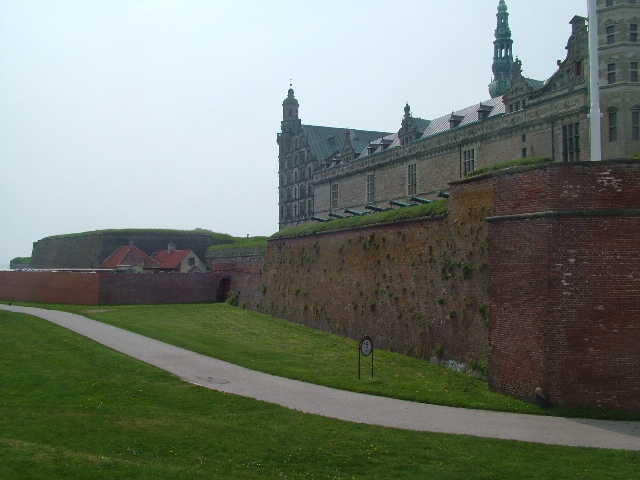

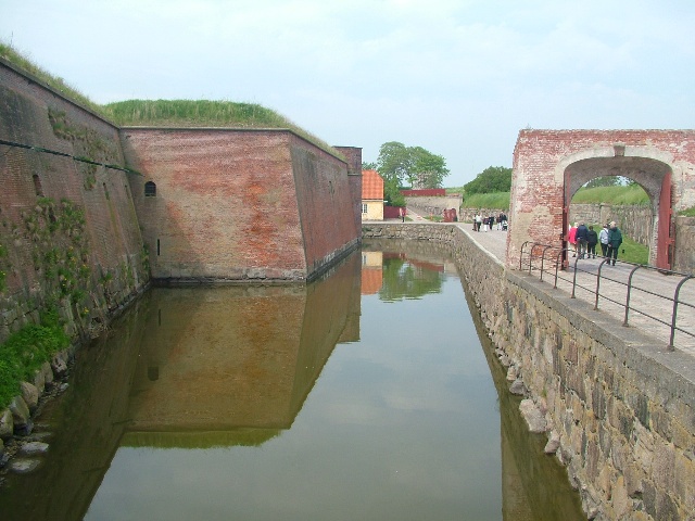

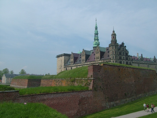

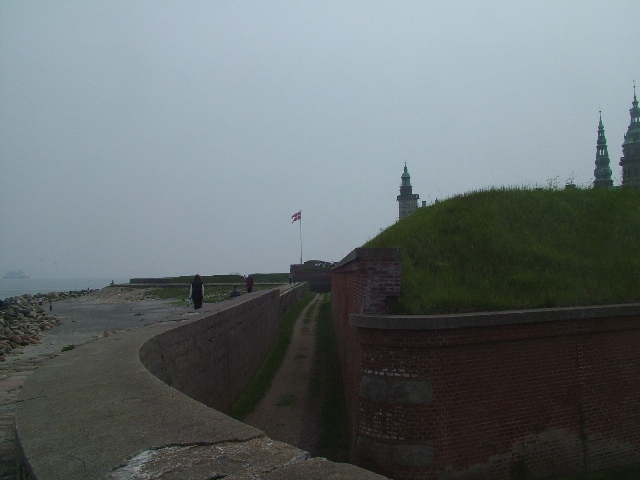

Добавлю своих по Kronborg-у:
index.php?t=getfile&id=2686&private=0
index.php?t=getfile&id=2687&private=0
index.php?t=getfile&id=2688&private=0
index.php?t=getfile&id=2689&private=0
index.php?t=getfile&id=2690&private=0

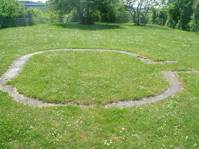

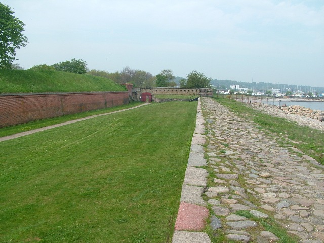

Времени сегодня мало, поэтому выложу самое неинтересное в современном состоянии сооружение - Kastrup Fort
http://radikal.ru/F/s40.radikal.ru/i088/0903/8d/e8fa31efdde0 .jpg.html
На карте ADSU он обозначен как "Карструпь" - в оригинале "Kastrup Batteri".
Построена в 1886-1887 годах. Использовалась до 1922 года. Основное вооружение 4-305 мм орудия. Дополнительное: 2-152мм и 2-47 мм + 2 4-х ствольных пушки (видимо 47мм) и 2 пулемета.
В Первую Миовую добавили еще 2-75 мм и 3-37 мм зенитных пушки
Батарея окружена по всему периметру водяным рвом
index.php?t=getfile&id=2697&private=0
index.php?t=getfile&id=2698&private=0

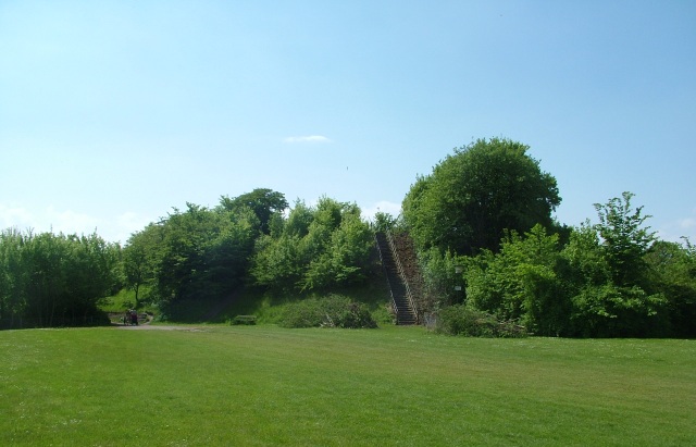

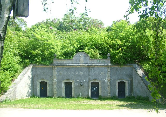

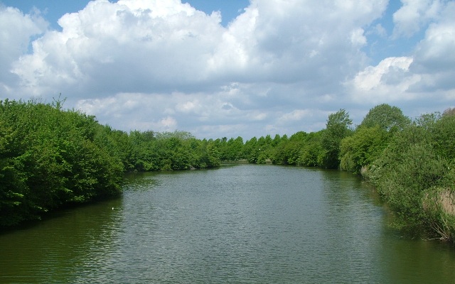

В 1925 территория была отведена под городской парк. Сейчас предназначен для отдыха перелетных птиц Mad - Все дворики засыпаны, Погреба отведены под садово-парковое хозяйство (попасть в них невозможно).
Вся батарея и ров засажены деревьями и кустами, в тылу построено кафе - Вообщем, делать там сегодня нечего:
index.php?t=getfile&id=2699&private=0
index.php?t=getfile&id=2700&private=0
index.php?t=getfile&id=2701&private=0
index.php?t=getfile&id=2702&private=0
Продолжение следует...

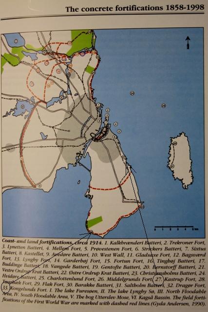

Kongelunds Fort-в оригинале:Kongelunds Batteri
Искать в Гугле времени сейчас нет - на этой схеме он обозначен цифрой 33(а "Kastrup Batteri"-27):
index.php?t=getfile&id=2704&private=0
Был построен в 1914-1916 годах. Использовался по назначению до 1982(!)года. На момент постройки был вооружен 4-290 мм орудиями, 4-75 мм и 2-47 мм пушками. В 1938 перевооружен на 4-150 мм пушки.
