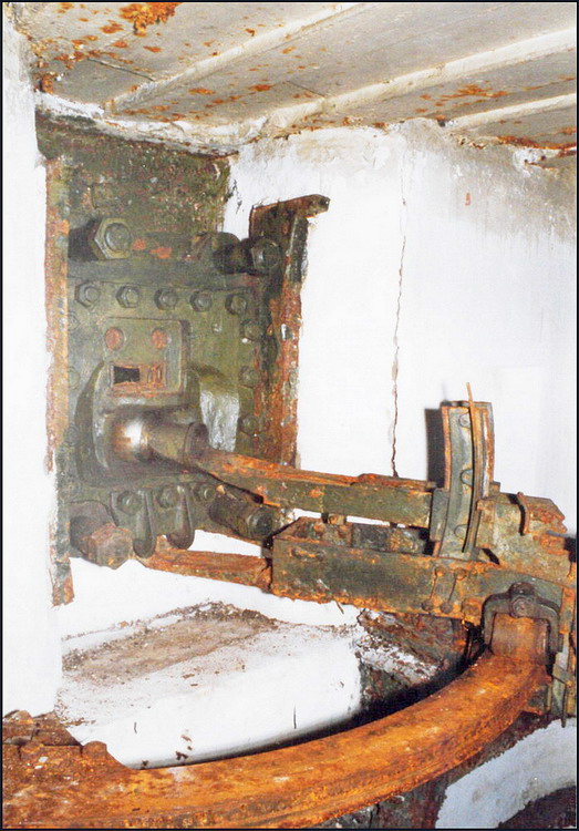

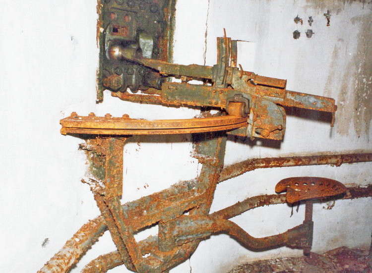

Скорее всего много фото здесь не будет, однако , думаю, что ветку создать стоит. Если Стас не против, можно здесь и его рисунок станка разместить. Сборник "КР" с этим рисунком уже реализован.
Станок и его амбразурный узел позволяли модернизировать сооружения постройки начала 30-х годов до более приемлемого уровня, каким он виделся в начале 40-х. Особенно в части воздействия на амбразуру огнеметов и ОВ.
Фото сделаны в 2004 г. на инженерном полигоне. Увы, вспышка не любит ржавые вещи, а контраст между станком и амбразурой был весьма не мал. Мне еще нравится, что на фотографии виден потолок. А то у нас в Киеве были вопросы по его окраске. В данном конкретном случае окрашено белой краской.
Вид слева.
index.php?t=getfile&id=2520&private=0
Вид справа.
index.php?t=getfile&id=2521&private=0

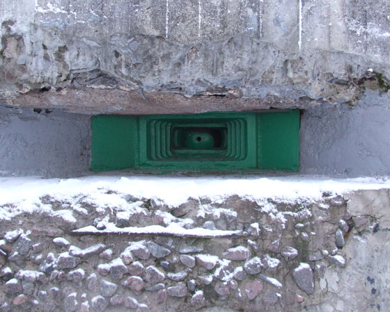

Вид амбразурного узла.Вварен в узел заслонки П-31 или Н-31.
index.php?t=getfile&id=2522&private=0

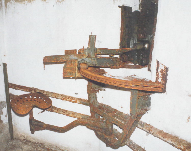

А вот как применялись броневые короба установки ПСК-2 в КаУРе:
короб ПСК-2 + станок НПС-3 - типовое решение.
Интересно куда делись станки? Или это местный заказ был для какого-то Ленинградского завода? Например как короба ДОТ-4 отливал Невский Завод Ленина.
index.php?t=getfile&id=2539&private=0
  • Вложение: DSCF6833.jpg
    (Размер: 75.68KB, Загружено 2893 раза)
Re: Пулеметный станок ПСК-2 [сообщение #5031 является ответом на сообщение #5030] сб, 28 февраля 2009 22:08 Переход к предыдущему сообщенияПереход к следующему сообщения
A_Kuziak У станка отсутствует подъемный механизм?
Re: Пулеметный станок ПСК-2 [сообщение #5039 является ответом на сообщение #5031] вс, 01 марта 2009 09:14 Переход к предыдущему сообщенияПереход к следующему сообщения
Увы, отсутствует. Как и у НПС-3. Кто-то их снял.
Re: Пулеметный станок ПСК-2 [сообщение #5047 является ответом на сообщение #5039] вс, 01 марта 2009 11:17 Переход к предыдущему сообщенияПереход к следующему сообщения
Вполне возможно.
Кстати в 1940 г. для ДВ установки ПСК-2 изготавливались на заводе им. Куйбышева в Иркутске.
