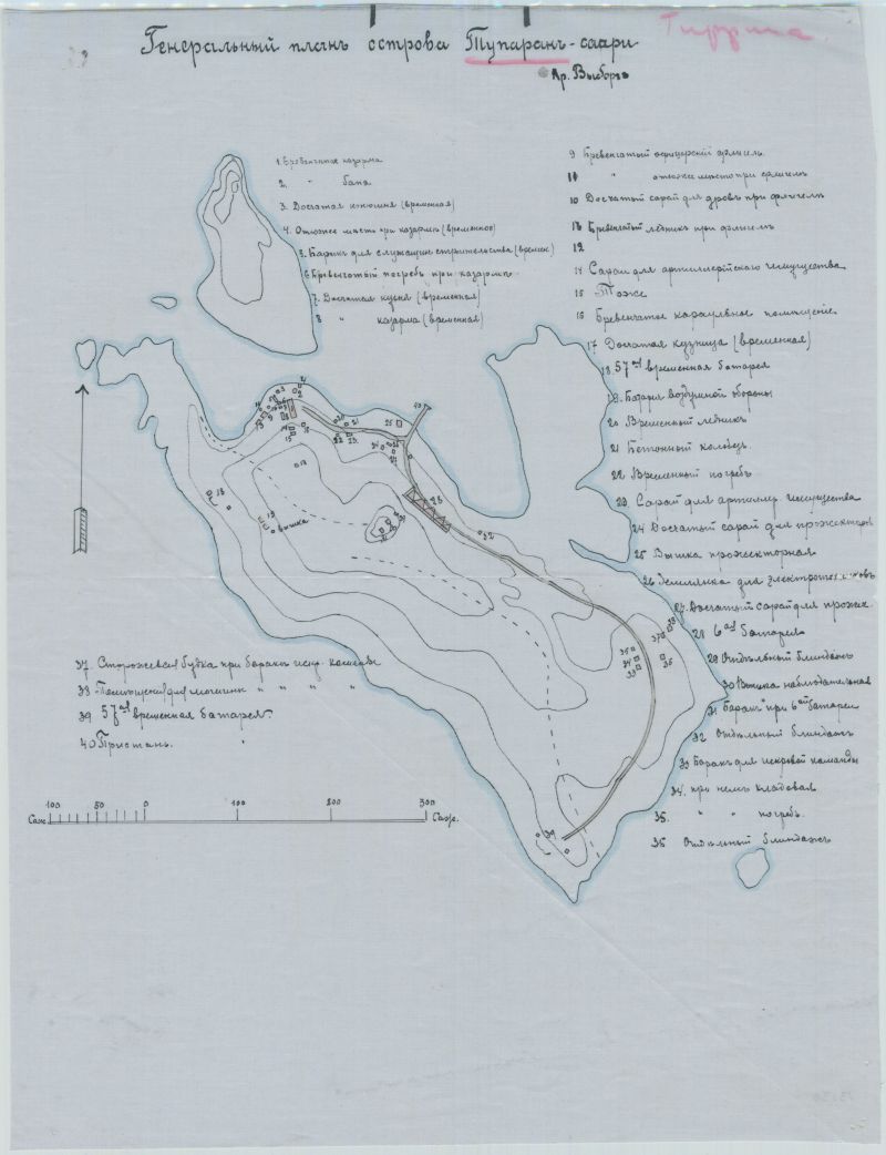

Только что вспомнилось, что в сети имеет место замечательный сайт Финляндского национального архива,
на котором в свободный доступ выложены тысячи прекрасно отсканированных чертежей. Решил таки глянуть по нашему вопросу, и...
На сайте есть каталог:
MMA Viipurin insinöörikomennuskunnan linnoitus- ja rakennuspiirustusten arkisto
https://astia.narc.fi/uusiastia/kortti_aineisto.html?id=1658 269127
На нем смотрим позицию:
13 Uuras, Suonionsaari ja Tuppura(1808-1917)
Именно оттуда взят общий план острова, представленный выше, это чертеж № 30.
Он там огромный, само собой, так что тут уменьшенная копия:
index.php?t=getfile&id=35754&private=0
На чертеже нет даты, но тем не менее, чертеж датирован в описании на сайте -- 1917 г.
Вероятно, дата написана на обороте. Или она была предположена сотрудниками архива.
Оказывается, на острове было ТРИ батареи. Та, что была построена в 1913 г., обозначена в экспликации № 28 -- 6-ая батарея
(странное сокращение, но в общем ясно, что имелась в виду 6-дюймовая батарея; 4 -- 6-дм./35 Вавассера)
А еще в экспликации есть пункты 18 и 39 -- это временные 57-мм батареи.

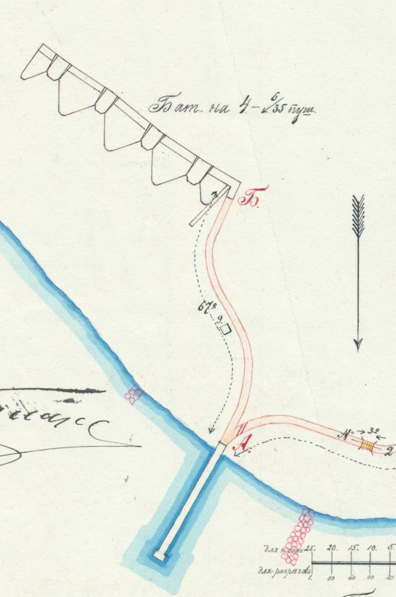

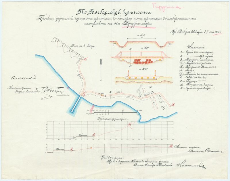

В каталоге 148 позиций. Нет пока времени все это высматривать, но по имени острова там ищется еще два чертежа.
Один из них (MMA.13_28) имеет четкую датировку -- 28 декабря 1913 г.
И довольно четкое изображение батареи 6-дм. Вавассера, ориентированной фронтом на северо-восток.
index.php?t=getfile&id=35755&private=0
index.php?t=getfile&id=35756&private=0

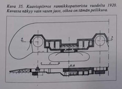

Спросил Павла Сапунова насчет бетонной батареи на о. Вихревом.
Он полагает, что ее построили финны в 1919-1921 гг.
Вроде бы о ней пишется в книге Рейно Аримо. И кстати, в ней есть чертеж казематированного блока с двумя двориками.
index.php?t=getfile&id=35759&private=0
Форма бруствера в двориках -- ровно такая же, как на "спорной" батарее Туппурансаари.
Погреб, по-моему, тоже вполне похож.
Есть вопрос по фактуре бетона (главным образом, штукатурка). Вероятно, дело в том, что это очень раннее время.
Т. е. финны вполне могли строить, как при царе, просто в силу того, что так было привычно.
Ведь и многие ранние советские постройки очень похожи на царские. Почему бы и ранним финским постройкам не обладать такой особенностью?
И еще один момент, на который мне Павел указал.
На Ладоге имеется несколько батарей, чье финляндское происхождение, как понимаю, не оспаривается.
Это батареи первого периода. И они как раз весьма похожи на ту бетонную батарею, что построена на Вихревом.

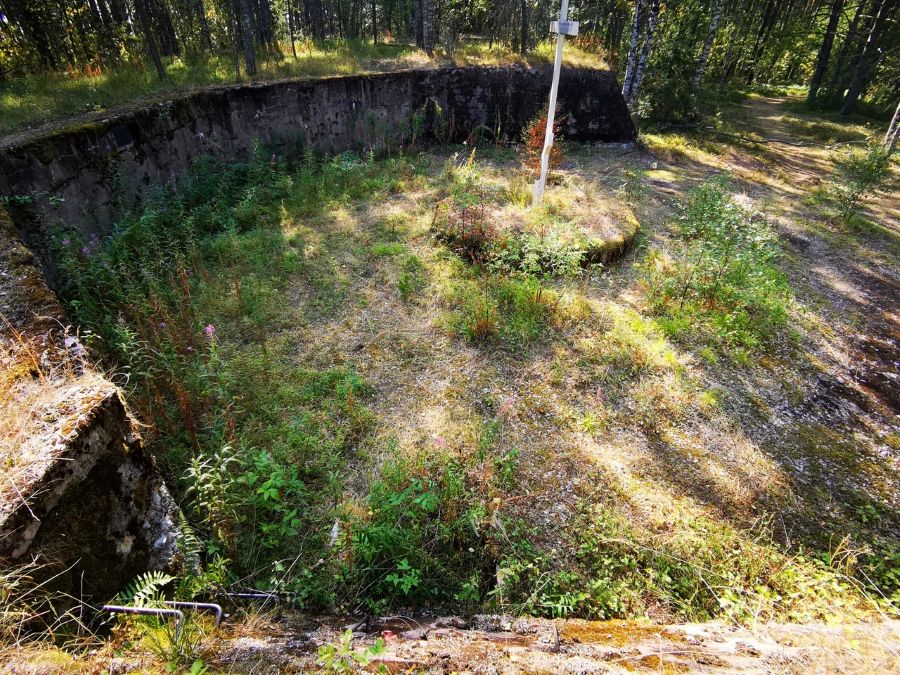

Так... Корректирую себя любимого. )))
Stas-Vorobiev писал(а) чт, 25 декабря 2025 20:18
По батарее на Б. Березовом.
На ней я побывал в 2019 году. Сохранившаяся на острове южная батарея в виде единого бетонного массива -- несомненно была основана до революции, вроде бы в 1916 году. И активно строилась потом в 1917 г. Но тогда она имела временный вид. Из бетона на батарее успели построить, по всей видимости, только основания и брустверные стенки (у них характерная фактура -- оштукатуренный бетон). И тогда же между двориками построили временные погреба. Какие -- не знаю. Вероятно, дерево-каменные. В таком виде она досталась финнам.
Затем уже финны разобрали временные погреба, построили на их местах массивные ЖБ погреба (с наклонными наружными стенами и вмурованными в них скоб-трапами), а позже, в конце 1930-х -- перестроили два дворика в кольцевые.
Итого, по объему бетона батарея русская -- максимум на треть (скорее, на четверть), все остальное -- финское.
Как оказалось, я забыл о форме брустверных стенок на этой батарее. А она таки граненная!
Вот фото Андрея Мирошниченко из альбома, на который он поместил ссылку выше.
index.php?t=getfile&id=35763&private=0
И получается, что форма бруствера тут такая же, как на схеме финской береговой батареи из книги Рейно Аримо
Stas-Vorobiev писал(а) сб, 27 декабря 2025 19:56
То есть и бетонные бруствера на батарее Койвисто тоже, выходит, финские. А тот факт, что у них "царская" (т. е. оштукатуренная) фактура, может объясняться тем, что это просто очень ранняя финская постройка, когда технологии строительства у них были в целом, как при царе.
Можно, конечно, предположить, что эти бруствера (на Б. Березовом и на Выхревом) -- и те и другие царские. Но тогда необходимы документальные сведения о том, что наше ведомство году эдак в 1917 решило строить на Туппурансаари ВТОРУЮ, на этот раз бетонную 6-дм. батарею. И более того, эти работы ВЕЛИСЬ. Однако, как понимаю, таких свидетельств на данный момент не известно. А все российские документы 1916 или 1917 гг., в которых упоминается оборонительное строительство на Туппурансаари, ограничиваются либо самим фактом наличия там батареи или батарей, включая 57-мм (без ее или их детального описания), либо содержат описание этих батареи исключительно как ВРЕМЕННЫХ построек, без всякого упоминания бетонных сооружений. И вооружение у них упоминается только 57-мм и 6-дм./35 Вавассера, но никак не Канэ.
В любом случае, кажется вполне ясным, что граненные в плане оштукатуренные бетонные брустверные стенки на батареях Койвисто (Б. Березовый) и на Туппурансаари (Вихревой) -- сооружения одного периода, и строил их кто-то один. Либо российские инженеры, либо финляндские. Я за второй вариант. Он по совокупности всех факторов представляется более реалистичным.

Из этого отрывка вполне явствует, что на Туппурансаари наша спорная бетонная батарея была построена финнами с 1919 г.
А на о. Б.Березовом финнам от России достались только "бетонные фундаменты орудий". И к дальнейшей достройке этой батареи они приступили в 1921 г.
