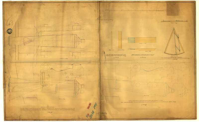

https://www.goskatalog.ru/portal/#/collections?id=23628011
Чертеж 36 ф. длинной пушки на станке, инструмента для сосредоточения огня, клина и доски для установки орудий под известный угол.

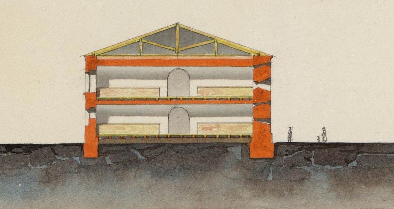

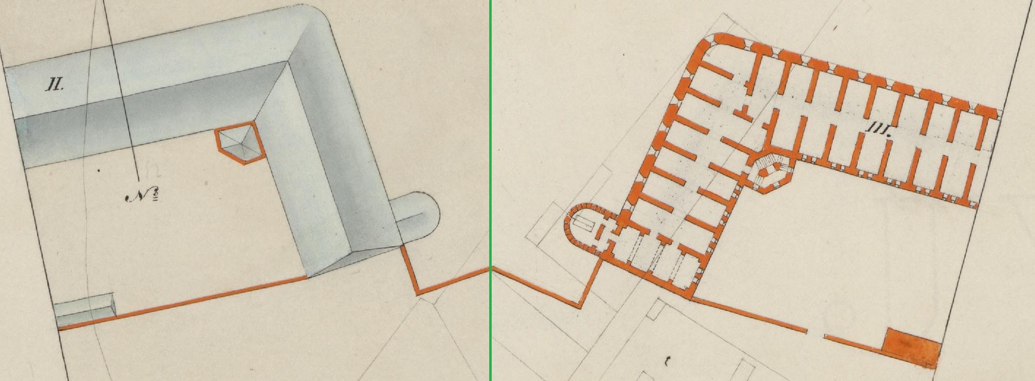

[quote title=Гальванеръ писал(а) пн, 25 августа 2025 01:42]Александров писал(а) вт, 19 августа 2025 22:10
Башенки на крышах Михайловской, Павловской и Николаевской батарей это всего лишь выходы лестниц на их верхние ярусы.
Есть очень интересный проект крепости Жванец от 1851 года, когда мы крепко на автрияков обиделись
https://humus.livejournal.com/8683095.html
Так вот там есть 3 казармы - II, III, IV. Так вот они весьма похожи на Михайловскую батарею. И что интересно артиллерийского вооружения на них не предусматривалось, но вот окна второго этажа, все таки, в разрезе похожи на артиллерийские амбразуры, но в стенах под ними нет никаких креплений для станков (поправите если не прав). Продухи присутствуют на всех этажах, но на первом бойницы.
index.php?t=getfile&id=35577&private=0
При этом в профиле разреза не совсем понятно, башенки выступают над общей высотой крыши или нет.
index.php?t=getfile&id=35578&private=0
