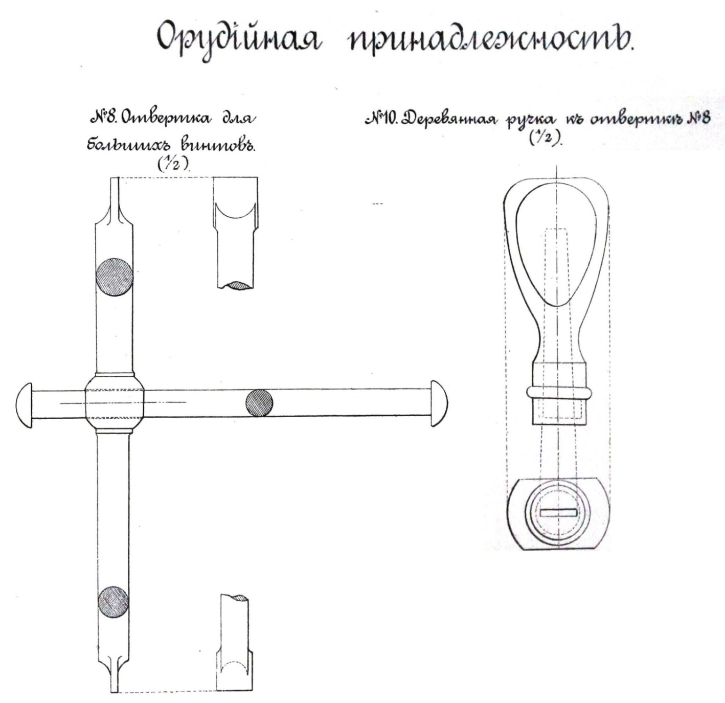

index.php?t=getfile&id=33737&private=0
на месте расположения одного из таких орудий была найдена отвертка из зипа. Сейчас для нее изготавливается сьемная деревянная рукоятка и вероятно вскоре можно будет выложить фото этого предмета целиком.
  • Вложение: IMG_0266.jpg
    (Размер: 186.10KB, Загружено 868 раз)

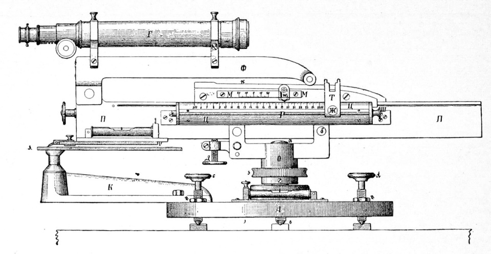

Приветствую специалистов!
Кто может растолковать:
"В береговых крепостях в наст. время состоит вертикально-базный дальномер обр. 86 г., переделанный полк. ф.-д.-Лауницем, К основанию привинчена дуга направлений, разделенная на 800 делений по 13½ мин. каждое."
index.php?t=getfile&id=34220&private=0
На фундаменте 10 дм орудия прикреплена "Дуга направления для горизонтальной наводки, которая состоит из 4 частей, образующих полосу в половину окружности. На дуге нанесено 800 равных делений от левого конца к правому, снабжённых цифрами через каждые 10 делений. Углубления делений и цифры лудятся и заливаются оловом. Дуга закрепляется в основании при помощи шурупов (толщиною ½ дм. и длиною 3 дм.)." , в описании 1930 года добавили "цена каждого деления 13½ минут тождественно с делением дуги дальномеров"
Почему Лауниц разделил половину окружности на дальномере на 800 частей? А не на 1000 например?
index.php?t=getfile&id=34219&private=0
  • Вложение: IMG_0247.jpg
    (Размер: 148.57KB, Загружено 816 раз)
  • Вложение: 0usjproTRck.jpg
    (Размер: 139.67KB, Загружено 815 раз)
[Обновления: чт, 16 июня 2022 12:57]
