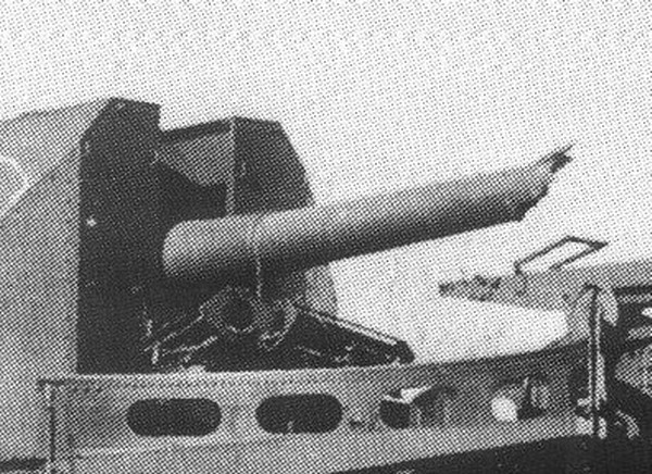

miall писал(а) сб, 05 февраля 2011 09:56
index.php?t=getfile&id=10000&private=0
index.php?t=getfile&id=10002&private=0

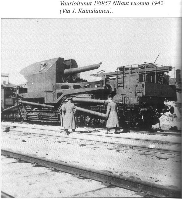

Еще одна фотография того же транспортера (из книги Ove Endvist "Itsena:isen suomen rannikkotykit 1918-1998", 1999 г.):
index.php?t=getfile&id=10039&private=0
index.php?t=getfile&id=10040&private=0
По поврежедениям - тот же ствол; по фрагменту здания - оч. похоже, что то же место. День съемки, а то и неделя - другие (отличается глубина снежного покрова и отсутствуют сугробы между путями на переднем плане).
  • Вложение: ТМ-1-180_1.jpg
    (Размер: 135.69KB, Загружено 2067 раз)
  • Вложение: Ствол 3.jpg
    (Размер: 123.82KB, Загружено 1981 раз)

Пока перевёл: "Ствол №102 разорван (или подорван?) уходящими русскими артиллеристами и оставлен на пути у моста через реку Вамелсуу. Замок отсутствует. Позднее был найден нашими армейцами (или солдатами) в реке. Не повреждён. Второй транспортёр (ствол №86) был паровозом сброшен под откос реки(?).[Видимо имеется ввиду высокий берег Чёрной речки - Вамелсуу]. Повреждения обнаружены на поворотных механизмах, тележках платформы. Погнуты приборы (механизмы?) системы подачи БП. Ствол вместе со станком и щитом сорвался с платформы и упал на середину реки. Не пострадал. Возможная погибь ствола требует проверки в мастерских арсенала. В целом орудие, за исключением незначительных повреждений, сохранило свою боеспособность. Рабочие мастерских арсенала приступили к подъёму деталей установки..."
Потом идёт занудное перечисление исправностей и неисправностей. Можно предположить, что на вышеозначенных фото ствол №102. В тексте даётся опять же занудное описание "убитого" ствола. Совпадает с фото.

На фото, предоставленных уважаемым miallом, Ханковские транспортеры т.к. к 1942 году (время снимков) транспортеры с Перешейка уже были отремонтированы.

А на фото, выложенные miallом, посмотреть слабо? Confused

Это где же я такой ужас допустил? Смотрите на фото. Всё порвано и кожух и лейнер. Сия совокупность называется ствол или тело орудия.
