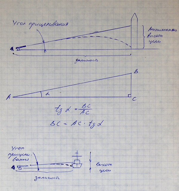

Re: Разные разности (артиллерийские) [сообщение #21871 является ответом на сообщение #21861] пн, 23 августа 2010 12:24 Переход к предыдущему сообщенияПереход к следующему сообщения
Tkachenko писал(а) пн, 23 августа 2010 00:44
Зачем 400 метров. 20-25 кабельтовых.
Мне вот что интересно. Как Вы собрались вести стрельбу на 20-25 каб.?
Если исключительно наблюдая цель через канал ствола, то для этого параметры цели должны быть выдающиеся. Таблицы стрельбы 120-мм/50 у меня нет, но есть таблица стрельбы 6" Канэ. В диапазон дистанций 20-25 каб. вполне укладывается дальность в 2000 саж. или 4260 м. При этом угол прицеливания составляет 3 градуса 17 минут. Пусть за счёт большей настильности 120-мм/50 угол этот будет меньше, примем его для ровности счёта 3 градуса. Нехитрые расчёты показывают: чтобы видеть цель на дальности 4260 м через канал ствола, задранного на +3 градуса, высота цели должна быть не менее
Hцели = Дальность * tg (Угол_прицеливания) = 4260 * tg (3 град.) = 223,25 м
То есть стрелять по "Эмпайр Стейт Билдинг" можно, по какой-то более реальной цели - вряд ли, даже по клотику не прицелишься... Razz
Если же предполагалось наводить на цель по горизонту, а потом придавать угол возвышения на глаз, то почему ограничиваться диапазоном 20-25 каб.? Это ж так можно во всём диапазоне дальности стрельбы, только поднатаскать прислугу, и никакие прицелы нафик не нужны...

Re: Разные разности (артиллерийские) [сообщение #21958 является ответом на сообщение #21882] чт, 26 августа 2010 22:27 Переход к предыдущему сообщенияПереход к следующему сообщения
Tkachenko писал(а) пн, 23 августа 2010 16:26
Разговор идёт только о примитивном наведение через ствол. Вы зачем-то приводите клотик, в который и с оптическим внутрибазным дальномером не попасть.
Это была гипербола.
Гипе́рбола (от др.-греч. ὑπερβολή — «переход», «преувеличение») — стилистическая фигура явного и намеренного преувеличения, с целью усиления выразительности и подчёркивания сказанной мысли, например «я говорил это тысячу раз» или «нам еды на полгода хватит».
(с) Старая, но мудрая Википедия...
Есть раздел в руководстве по стрельбам (Управление стрельбой 4-х орудийной 6-дм батареей Канэ. СПБ. 1913), где приводятся примеры бесприборного наведения орудия. Через ствол там также приводится.
Книжка интересная. Посмотрел в электронных каталогах публичных библиотек в Питере и Москве - такая не обнаружилась...
А расчёт, что Вы приводите...посчитайте ещё раз, тем более, что он для приборной, видимо, стрельбы.
Это не приборная стрельба, это обычная геометрия. Я Вам ответ лучше нарисую...
index.php?t=getfile&id=8995&private=0
Рис. 1. Наведение пушки на цель через канал ствола и стрельба по этой цели. В качестве цели попытался изобразить "Эмпайр Стейт Билдинг".
Рис. 2. В качестве простейшей модели можно взять прямоугольный треугольник, это позволит качественно оценить искомую величину - высоту цели. Что такое тангенс объяснять не буду.
Рис. 3. Такое же наведение пушки на цель, как и на рис. 1, но на гораздо меньшей дальности.
Чем больше дальность стрельбы, тем больший угол прицеливания надо придать орудию, чтобы добросить снаряд до цели. Из представленных рисунков и формулы видно, что на относительно небольших дистанциях вполне реально наводить и попадать, пока дальность не станет такой, что для того, чтобы достать цель, придётся придавать орудию угол возвышения, при котором цель через канал ствола уже не видно. То есть я к чему: сказанное Вами про 20-25 каб. - это сильно много. На 5-10 каб. ещё соглашусь...

Re: Разные разности (артиллерийские) [сообщение #21962 является ответом на сообщение #2797] пт, 27 августа 2010 00:06 Переход к предыдущему сообщенияПереход к следующему сообщения
Да, согласен, с дальностью я погорячился. Сижу смотрю книгу, стреляли ребята в 1913 году всего на 1000-1500 саженей.
Ну, Вы гиперболу - 400 м, я загнул гиперболу на 20-25 кбт. Извиняюсь.
В остальном все Ваши расчёты теперь понятны и наглядны. Вопросов - 0.
