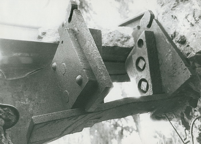

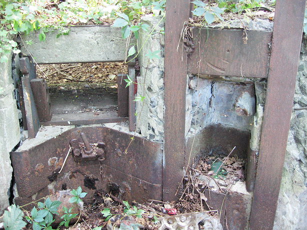

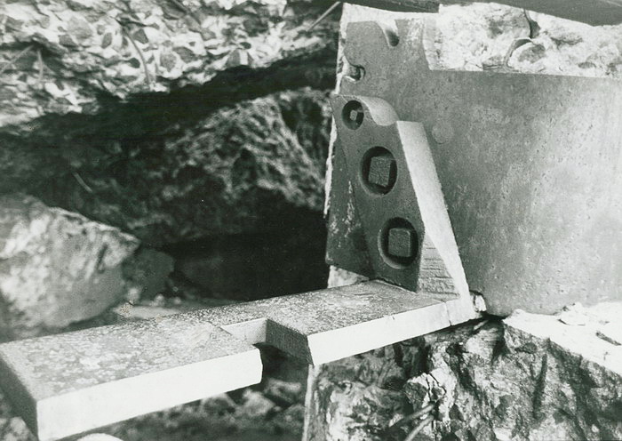

Использование амбразурного узла под наблюдательную заслонку обр. 1930 г. в "комплекте" с нишой под пулеметный станок Юшина и нишей для патронной коробки. На верхних установочных элементах для Юшинского станка закреплен кронштейн для крепления балки ПС-31 (очень распространенное явление в КИУРе).

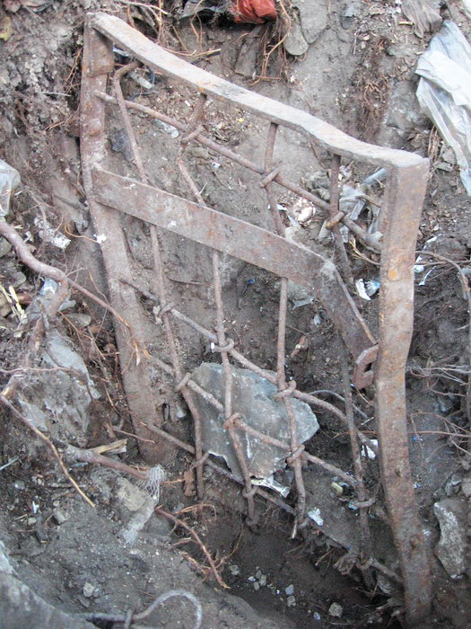

Довольно редкий в КИУРе вариант решетчатой двери (с использованием поперечных прутьев).

...амбразурного узла под наблюдательную заслонку обр. 1930 г.
То есть это Н-30?
Значит, "велосипед" заменили на Стад? Интересно, зачем? Они же хуже...

Юшинские станки были согласно отчета комисси 1937 г. установлены только в 4 сооружениях. Т.е. СТАДы ставились в сооружения 29 и 30 гг постройки в связи с отсутствием (как мне представляется) на момент окончания постройки штатных станков Юшина.

...в связи с отсутствием (как мне представляется) на момент окончания постройки штатных станков Юшина.
Ставились ли СТАДы в пустые ДОТы или ими заменяли старые станки Юшина - большая разница. Было бы интересно прояснить этот вопрос.
Мне лично первый вариант кажется более реальным, хотя бы потому, что некоторые ДОТы так со старыми станками и остались. Если бы СТАДами именно меняли Юшинские велосипеды, то наверное за несколько лет эту, в общем-то, несложную работу успели бы выполнить везде.
Re: Советская фортификация на территории Украины [сообщение #855 является ответом на сообщение #706] сб, 12 июля 2008 12:48 Переход к предыдущему сообщенияПереход к следующему сообщения
Я тоже думаю, что СТАДы ставились в пустые доты, т.к. в КИУРе в 30 году велась разработка пулеметного станка собственной конструкции. Думаю, что делалось это не от изобилия станков Юшина в сооружениях.

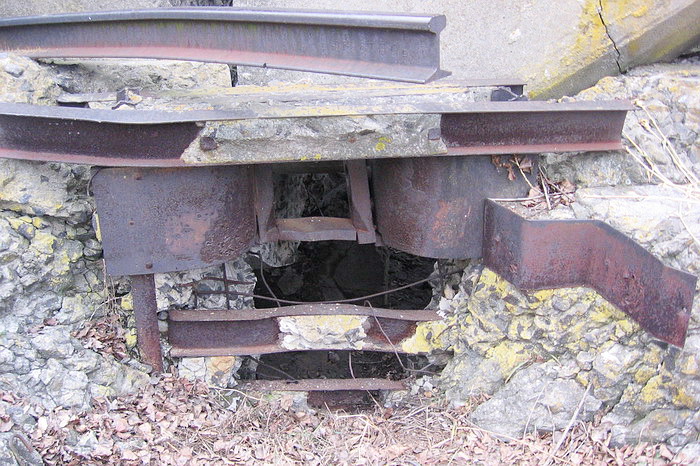

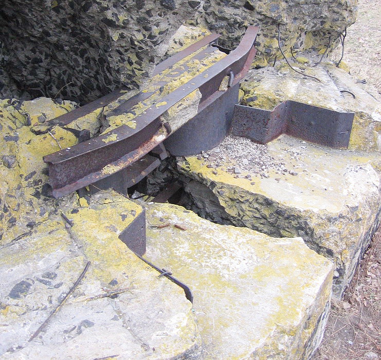

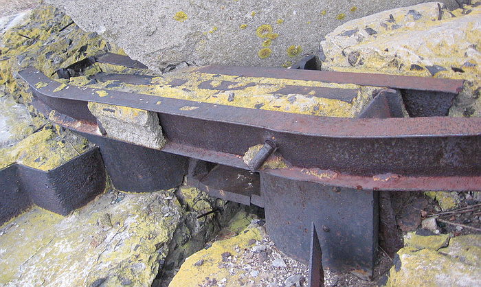

Фото обустройства амбразуры обр. 1930 г.

Интересно отметить, что две балки (либо рельса), которые уложены под амбразурой на нижнем фото, присутствуют в сооружениях 1930 г. постройки не во всех батрайонах.
