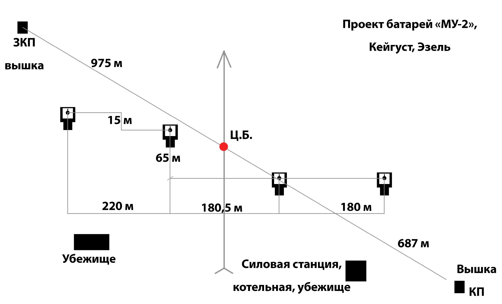

Salamat писал(а) ср, 10 декабря 2025 18:06
Му-2
А в этих чертежах запасные зарядные погреба уже вынесены в отдельные сооружения?
Re: О ненормальностях при организации строительства береговых батарей в Эстонии в 1940 г. [сообщение #65534 является ответом на сообщение #65532] чт, 18 декабря 2025 21:14 Переход к предыдущему сообщенияПереход к следующему сообщения
Salamat
Сообщений: 751
Зарегистрирован: августа 2017
Вот, так выглядел чертёж батарей МУ-2 в отчёте А.И.Кузьмина из РГА ВМФ.
Любых выносных погребов на чертеже батареи МУ-2 не видел (орудийные блоки перерисовал теми знаками, примерно, как они были в деле). Выносные видел только у МО-1-180 на Наргене и у Б-13 на М.Рооге (1941 г.).
При этом совмещение погребов БЗ и орудийных блоков видел на схеме батареи Б-13 на Пакри (1940 г.).
index.php?t=getfile&id=35761&private=0
Попозже тогда перерисую чертежи с тетрадки также, пока не было времени..

Re: О ненормальностях при организации строительства береговых батарей в Эстонии в 1940 г. [сообщение #65535 является ответом на сообщение #65534] пт, 19 декабря 2025 09:13 Переход к предыдущему сообщенияПереход к следующему сообщения
VT_Рига
Сообщений: 333
Зарегистрирован: ноября 2021
Salamat писал(а) чт, 18 декабря 2025 20:14
Спасибо! Значит это чисто послевоенное решение. Батарея МУ-2 №456 начала строиться чрезе десять лет после прерванного начала своего строительства в 1941 г. (батарея №177). Интересно, как за это время поменялся проект. А батарея МУ-2 №179 на о. Саарема достроена небыла.
Совмещение - это типовой проект 130-мм батареи 1940 г.
Б-13 на М.Рооге (1941 г.) - батарея №21 - первоначально проектировалась по этому типовому проекту. Из-за этих "ненормальностей при организации строительства" начало строительства постоянной позиции батареи сильно затянулось, за это время проект получил наиболее прогрессивные кольцевые дворики. Но времени на постройку всех сооружений батареи уже не хватило, строительство прервала война.
https://battal.ee/istoria/mroge.html
[Обновления: пт, 19 декабря 2025 09:22]
