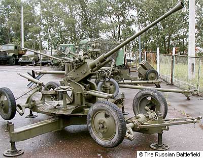

CompasS писал ср, 29 июня 2011 23:40
После ВОВ на месте 203/50 уже стояли 76мм зенитки. А вот какие пушки стояли в 12ти орудийных двориках форта до ПМВ для меня тайна. А как Ваше мнение уважаемые?
Не, друзья, это - несерьёзно: говорить о 76мм зенитках и приводить для примера фотку 37-мм установки "61-К"
index.php?t=getfile&id=12497&private=0
И если можно - просьба размещать фотографии, соизмеримые
не только с допустимым 200Кв объёмом, но и размерами, удобными для просматривания.
______________________
  • Вложение: 61 к.jpg
    (Размер: 47.95KB, Загружено 2556 раз)
[Обновления: вс, 03 июля 2011 04:19]
