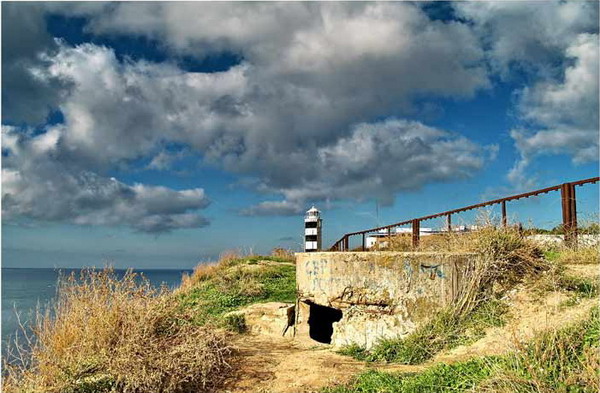

Здравствуйте. Обращаюсь к вам с вопросом о строительстве данного сооружения на набережной Анапы. Вероятнее всего немецкий. Хотелось бы найти информацию от том, какие части могли принимать участие в его возведении. Местные краеведы отмечают, что Анапа располагалась в тылу, за несколькими линиями обороны врага, но гитлеровцы, учитывая важное значение Анапы, создали в городе мощную линию обороны, вкючавшую доты и дзоты, бронированные колпаки, противотанковые рвы и "ежи", заграждения из колючей проволоки минные поля и т.д. Хотелось бы найти документы или воспоминания, подтверждающие, что возвели их именно немцы(румыны,словаки), (есть ли аналогии)?. Длина амбразуры около 140см, а высота не более 40см. Амбразура ориентирована в сторону моря. С правой стороны есть вход, который (вероятнее всего, в послевоенное время) был, частично заложен кирпичами. Видимо, основная задача была защитить бухту от высадки сов. десанта.
Я думаю, что вряд ли он один мог быть на этом участке. В послевоенное время строили набережную, другие могли уничтожить. Помогите, пожалуйста, важна любая информация.

Правильно ли понимаю, что речь идет о ДОТ-е на Высоком берегу, за маяком?

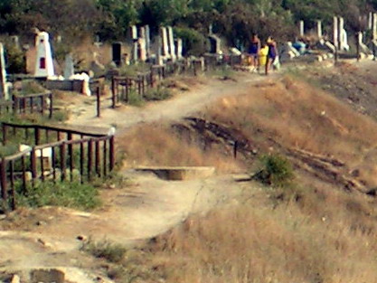

Фото одного из ДОТов я нашел в галерее "Достопримечательности Анапы" на сайте http://www.atcanapa.ru :
index.php?t=getfile&id=13790&private=0

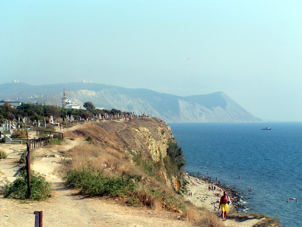

Снимок старый - на нем еще видны фрагменты забора кладбища, тянувшегося вдоль обрыва. В 2007 году этот участок Высокого берега выглядел так:
index.php?t=getfile&id=13791&private=0
До ДОТа я тогда не дошел Embarassed и разыскал его на своем снимке только сейчас:
index.php?t=getfile&id=13792&private=0

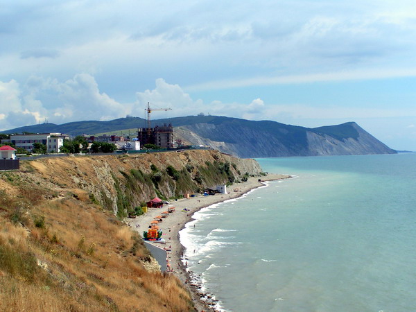

К следующему, 2008 году - этот участок берега был реконструирован:
index.php?t=getfile&id=13793&private=0

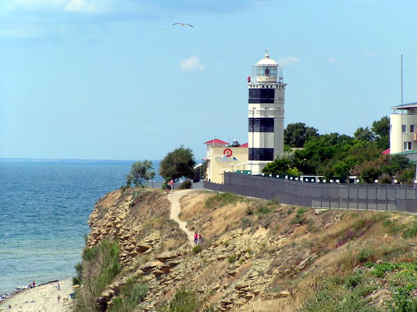

... и поверху обрыва прошла набережная,...
index.php?t=getfile&id=13794&private=0

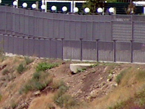

при строительстве которой ДОТ был практически засыпан (опять же, на фото нашел его только сейчас Embarassed ):
index.php?t=getfile&id=13795&private=0

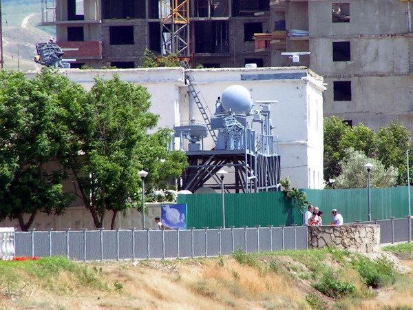

Этот участок берега стал тут же активно осваиваться и новая застройка вплотную окружила здание находившейся там погранзаставы (интересно, как в высотном доме будет жить под непрерывно сканирующbм лучом радиолокатора?):
index.php?t=getfile&id=13796&private=0

ava писал(а) вс, 16 октября 2011 15:45
miall писал(а) вс, 16 октября 2011 13:33
Судя по внешнему виду, это скорее всего стандартный советский железобетонный колпак для пулемёта, к настоящим ДОТам никакого отношения не имеющий, а вот к близлежащей погранзаставе - очень даже может быть. Скорее исправляйте ДОТ на "ДОТ" (в кавычках)

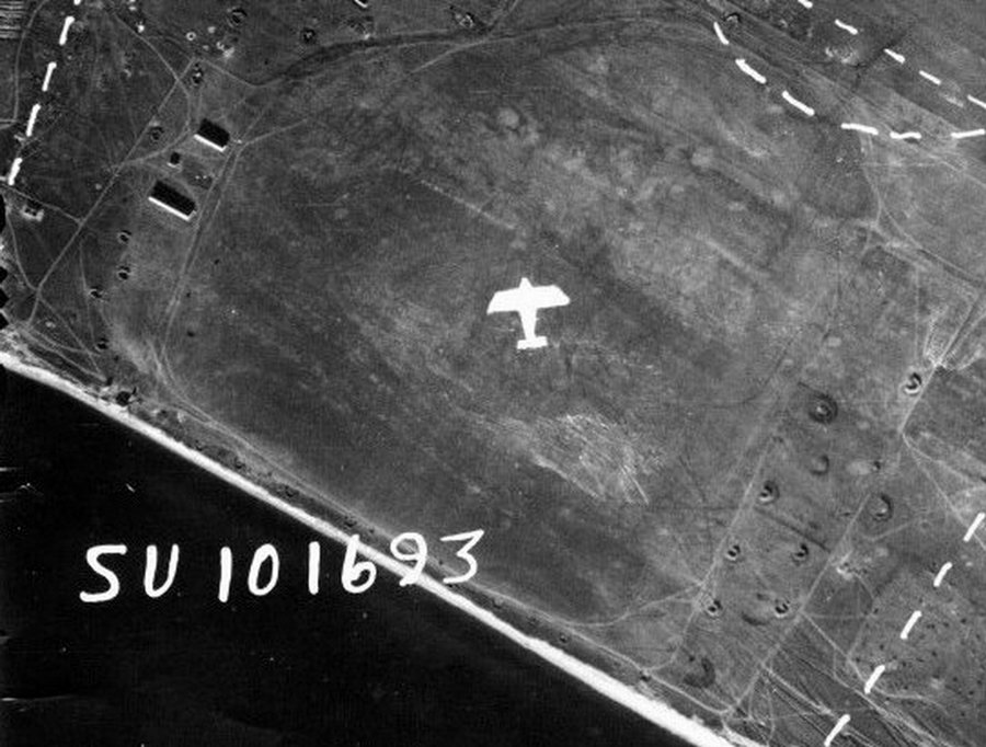

До и во время войны на плато вдоль Высокого берега размещался аэродром, на немецких аэроснимках конца 1941 года много всего, понастроенного вдоль моря, увидеть можно. Вот фрагмент снимка 18 ноября 1941 года:
index.php?t=getfile&id=32078&private=0
