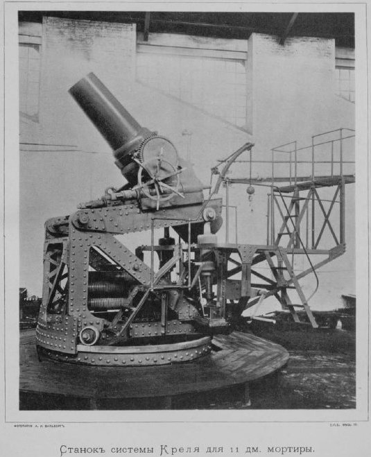

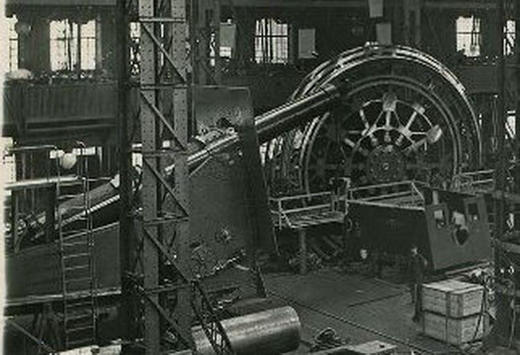

В 1908 году Металический завод в Петербурге отмечал свой полувековой юбилей. По этому поводу был подготовлен роскошный фотоальбом, где на фоне разнообразных изделий были собраны портреты, надо понимать, руководства завода, инженеров, служащих и т. д. Экземпляр этого альбома имеется в ЦВММ, а по ссылке можно посмотреть отдельные страницы -- в дебрях Госкаталога музейного фонда РФ разыскал это ценность тов. VDV, за что ему большое спасибо.
Так вот, на одной из страниц альбома среди всевозможных башенных установок попался весьма пречудный мортирный станок (на фото справа). Не встречал ли кто какие-то подробности относительно этого необычного сооружения?
index.php?t=getfile&id=31173&private=0
Re: Металлический завод (СПб) [сообщение #62659 является ответом на сообщение #57756] чт, 16 февраля 2023 18:56 Переход к предыдущему сообщенияПереход к следующему сообщения
Хоть и с опозданием на почти пять лет, но ответ на этот вопрос появился: это станок системы Креля для 11-дм мортиры; станок разработан и произведен на Санкт-Петербургском металлическом заводе в 1888 г. в единственном экземпляре. Испытания стрельбой (успешные) прошел в 1889 г., но заказ на эти станки не последовал...
index.php?t=getfile&id=34609&private=0
Въ 1887 году директоръ С.-Петербургскаго Металлическаго Завода О.Е. Крель обратился къ Его Высокопревосходительствѵ Военному Министру съ заявленiемъ, въ которомъ сообщаль, что имъ разработанъ новыйi проектъ станка для одннадцатидюймовой мортиры. Въ этомъ заявлніи объяснялось, что, примѣнивъ гндравлическіе компрессоры, удалось составить новую систему станка для мортиръ, имѣющую Преимущества, сравнительно съ ранѣе построенными мортирными станками, заключающіяся въ уменьшеніи вліянія выстрѣла на фундаментъ и въ уменьшеніи стоимости. Вслѣдствіе этого заявленія, послѣ разсмотрѣнія въ Главномъ Артиллерійскомъ Управленіи представленныхъ С.- Петербѵргскимъ Металлическимъ Заводомъ общихъ чертежей новыхъ станковъ, данъ былъ въ 1888 годѵ С.-Петербургскому Металлическому Заводѵ заказъ на изготовленіе одного пробнаго станка для одинпадцатидюймовой мортиры. Проектъ этого станка, изображеннаго на фототипіи 21, былъ разработанъ С.-Пстербургскимъ Металлическимъ Заводомъ по совершенно новому типу, съ примѣненіемъ многихъ новыхъ конструкцій отдѣльныхъ частей, подробно перечисленныхъ въ заявленіи завода. Главнѣйшія нововведенія заключались въ примѣненіи двухъ паръ компрессоровъ, расположенныхъ, прнблизительно, перпеидикулярно друг к другу, въ устройствѣ пропускныхъ компрессорныхъ отверстій въ видѣ дорожекъ съ перемѣнной глубиною, продѣланныхъ иа стержнѣ внутренняго компрсссорнаго штока, въ ѵстройствѣ роульсовъ), для поворачиванія станка, на пружинахъ и проч.
Станокъ былъ построенъ на заводѣ въ 1888 году и испытанъ стрѣльбою на Артиллерійскомъ Полигоиѣ въ началѣ 1889 г.
ИспытанІя дали удовлетворительиые результаты, какъ относителыю прочности станка, такъ н относительно мѣткости стрѣльбы, безъ какнхъ лнбо существенныхъ измѣненій въ конструкціи. Тѣмъ не менѣе, валовой заказъ на такіе станки не состоялся.

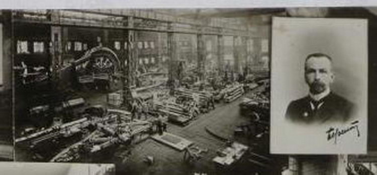

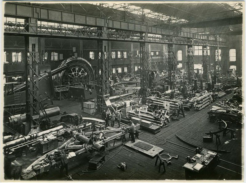

В данной подборке есть несколько фотографий про артиллерийские установки. Так как возникли вопросы ко времени создания коллажей, то помещу и остальные "артиллерийские" коллажи сюда; попробуем вместе разобраться "что и когда":

Фото 4:

Общие виды завода и его цехов, фото 6:

О времени создания косвенно можно судить по тому, что на коллажах вроде бы НЕТ орудийных установок 12-дм 52 клб., ни башенных, ни открытых...

На фото 4 в нижнем ряду в середине - первая полигонная открытая установка для 12-дм/52 по проекту Дурляхера, это скорее всего 1908-09 гг.
Андрей Тамеев
Re: Металлический завод (СПб) [сообщение #62783 является ответом на сообщение #62782] пн, 03 апреля 2023 16:51 Переход к предыдущему сообщенияПереход к следующему сообщения
1908-09 гг. это три полигонных установки Морского Ведомства.
Единственная полигонная открытая установка для 12-дм/52 по проекту Дурляхера Военного Ведомства, это 1910-11 гг.
