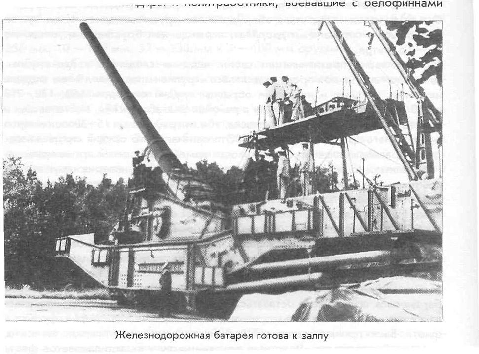

Re: Аэрофотосъемка фортов Кронштадта 1940 год [сообщение #47077 является ответом на сообщение #47067] сб, 23 ноября 2013 03:44 Переход к предыдущему сообщенияПереход к предыдущему сообщения
ПаВлиН писал(а) чт, 21 ноября 2013 23:29
В их числе фотография огневой позиции 100 (стр. 70-71 изданного" альбома). Все больше убеждаюсь, что на ней 11я ОЖДАБ (3х ТМ-1-14)... По крайней мере, сразу несколько деталей свидетельствуют в пользу 356 мм транспортеров, а не 305 мм.
Вообще то, по ЖДАУ ветка есть, уже.
Модераторы, возможно и передвинут, но пока изображение фото так:
index.php?t=getfile&id=22342&private=0
Нет данных, где это фото сделано. Может, у кого и есть.
