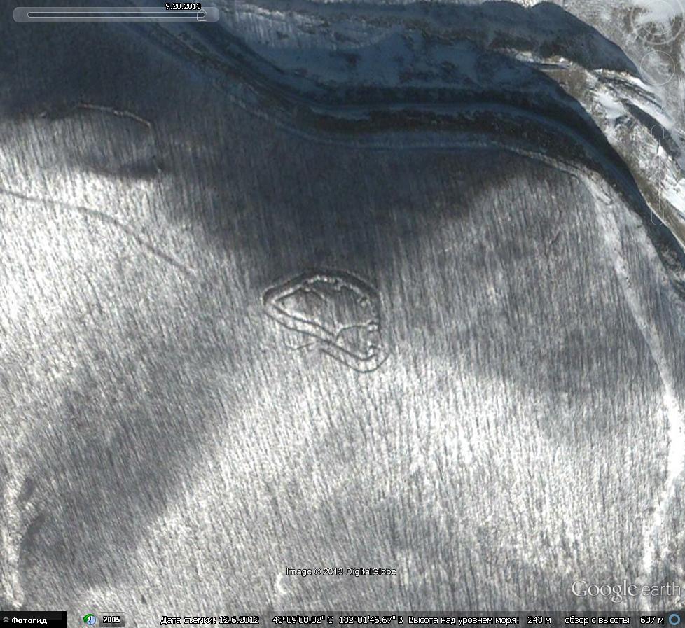

Stas-Vorobiev писал(а) пт, 23 ноября 2012 23:31
Часто такого рода сооружения (особенно в современное время) именуются полудолговременными фортами. То есть это форты, упрощенные по устройству и обладающие облегченными защитными конструкциями. Примерами такого рода укреплений особено богат Владивосток (редуты №№ 4 и 5, укрепления №№ 1-4).
Для таких сооружений, ИМХО, всё-таки подходит больше именно "полудолговременный форт". Казематированные бетонный убежища, кофры, капониры, фланкирующие рвы это больше признаки форта, чем редута. Хотя эти форты действительно очень полудолговременные Very Happy
Редутами их, ИМХО, называли потому, что на полноценный долговременный форт не тянули, а в, существовавшей тогда в головах военных, жёсткой классификации были ещё редуты. Туда их и записали.
Лично для себя пока использую следующую классификацию:
редут - сомкнутое земляное (полевое) укрепление, для круговой обороны со рвом и (необязательно) валом.
Тот же редут, но с бетонными постройками - классифицирую как опорный пункт или промежуточное укрепление.
Кольцевая траншея - классифицирую как опорный пункт.
Кстати, во Владивостоке, вроде нашёл новый для себя редут восточнее форта №2. Представлен на фото - скриншот из Гугл земля
  • Вложение: redut_1fort.JPG
    (Размер: 157.82KB, Загружено 652 раза)
