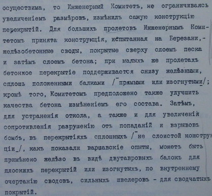

Вот фрагмент Журнала Крепостной Комиссии при ГУ ГШ "По вопросу об усилении конструкций оборонительных построек по данным опытов на о.Березани и в Варшавской крепости" №34, 1913г.
index.php?t=getfile&id=5394&private=0
Во "Временной инструкции по устройству казематированных крепостных сооружений.", утв.22 янв.1914г., прямо сказано: "Плоское покрытие на 12 дм балках допускается только при пролетах не более 10 фут" - это для построек малого размера. Для построек же большого размера речь идет только о покрытиях на сводах.
