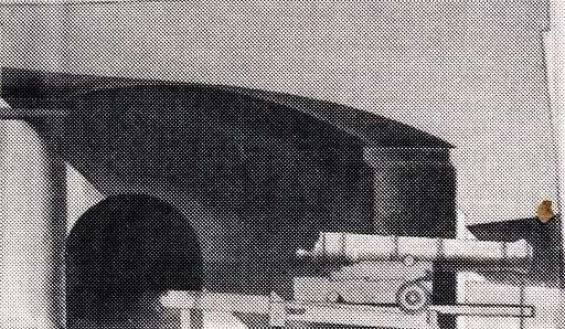

Вы определитесь с составом вооружения форта (лично мне оно не известно) и тогда можно будет дать и точную конструкцию орудийных установок. У Вас на картинках разносортица из разновременных лафетов и платформ Smile . Про откат. Отдача гасится массой орудия и трением лафета по поворотной платформе. Иногда если отдача у орудия слишком большая, дополнительно использовали специальный ограничительный канат т. н. брюк.
4. Как решалась пробрема с задымленностью после выстрела? Одной бойницы явно замало...

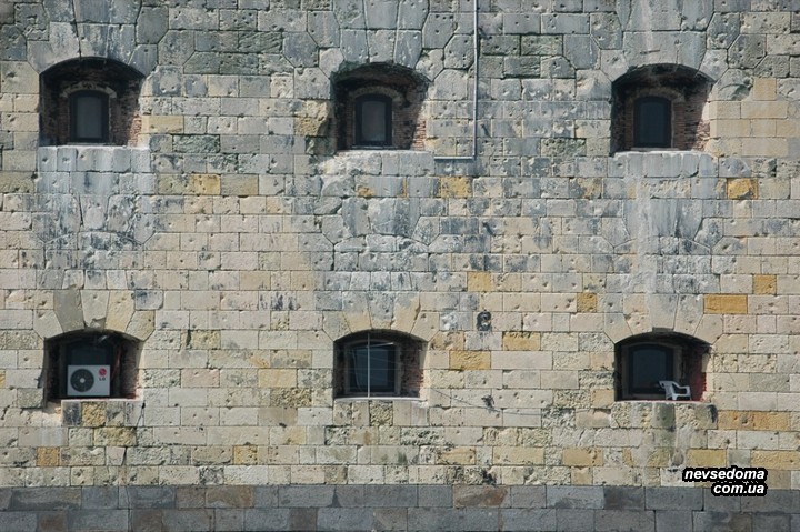

Для вентиляции казематов в то время служит комбинация орудийной амбразуры и широкого дверного проёма или же широкие окна в тыльной стене (а иногда этой стены вообще не было).

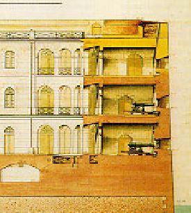

Про задымленность понял все досконально, даже больше...На первом ярусе форта над бойницами были, а сейчас они просто замурованы, дополнительные проемы в стене(на аксонометричном разрезе это видно, а фото стены подтверждает). Но вопрос: почему только на первом ярусе? на верхних ярусах сильнее сквозняк и быстрее выветривается?

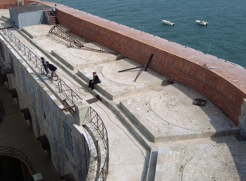

И еще: на последней картинке видно, что на крыше установлены подиумы. На подиумах четко видны направляющие дуги для поворота лафетов. Вопрос: и на крыше предполагались орудия? Но картинка разреза форта опровергает это...чему верить?

... на последней картинке видно, что на крыше установлены подиумы. На подиумах четко видны направляющие дуги для поворота лафетов. Вопрос: и на крыше предполагались орудия? Но картинка разреза форта опровергает это...чему верить?
Посмотрите книгу Л.И.Амирханов , Ю.П.Голиков и др. "Форт "Император Александр I"", изд. "Остров", С-Пб, 2008 г. Русский форт "Александр" во многом - аналог французского "Баярда", в книге очень часто проводятся их сравнения. Есть картинки и разрезы "Баярда" (и "Александра", ессно), установки пушек на батареях и в крепостях (стр. 40, но только русских пушек), в том числе и на крыше (верхнем ярусе) форта "Александр" под временной кровлей (стр. 60).

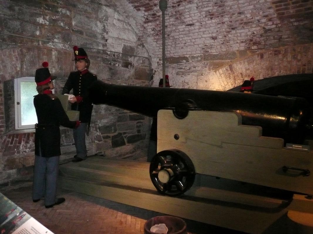

Вот на этом сайте http://www.lieux-insolites.fr/cicatrice/vauban/fouras/fouras 1.htm по вооружению форта попалось следующие: на 1857г. на первом ярусе 12 36-фунт. пушек, 22 гаубицы 22см на первом и втором ярусах и 18 36-фунт. пушек должно было стоять на верхней открытой платформе.
Ну и картинка. Верхней рисунок лафет с платформой для открытой позиции (в данном случае для открытой платформе). Там же, кстати, и 22см гаубица. Внизу казематная установка, пушка 30-фунт., но 36-фунт. выглядела так же только покрупнее.

Практически то, что мне надо! Огромное спасибо. При отсутствии другой инфы- буду опираться на эти лафеты. Правда в моем воображении лафеты вроде как деревянные были, а тут вижу- только сама база поворотная из дерева и только на нижних ярусах. На просторах НЕТа нашел что-то подобное, но с американского континента, бастионное орудие на поворотном лафете 1817 года. Вот такой бы мне....да французский....да в чертежах....Мда, размечтался! Rolling Eyes
З.Ы. Кстати, обратил внимание, что нет совершенно никаких откатных талей, для возвращения орудия в боевое положение, что очень меня удивило!

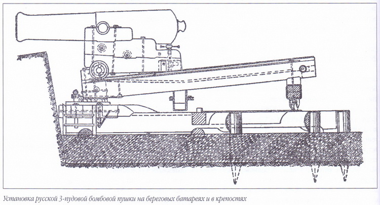

Re: Ищу данные фортикационного орудия 18 века [сообщение #46434 является ответом на сообщение #46428] сб, 21 сентября 2013 06:26 Переход к предыдущему сообщенияПереход к следующему сообщения
Пара картинок из книги про форт Александр (но это русские пушки):
index.php?t=getfile&id=22103&private=0
index.php?t=getfile&id=22104&private=0

Не знаю как отблагодарить, Вас, Михаил! Общее представление у меня уже сложилось в целом...Думаю, что в деталях французские поворотные лафеты мало чем отличались. Если и были отличия, то неспециалистам они совершенно не ведомы. На том и порешим....
Итак, подведя итоги, могу с уверенностью сказать, что необходимую инфу мне удалось узнать, благодаря вышему замечательному форуму. Не обещаю быть завсегдатаем форума, но заглядывать буду (уже сделал его себе в закладки)- это точняк. Может и я кому-нибудь пригожусь здесь. На этом разрешите откланятся. Тему можна заморозить...Всем спасибо за интерес!
