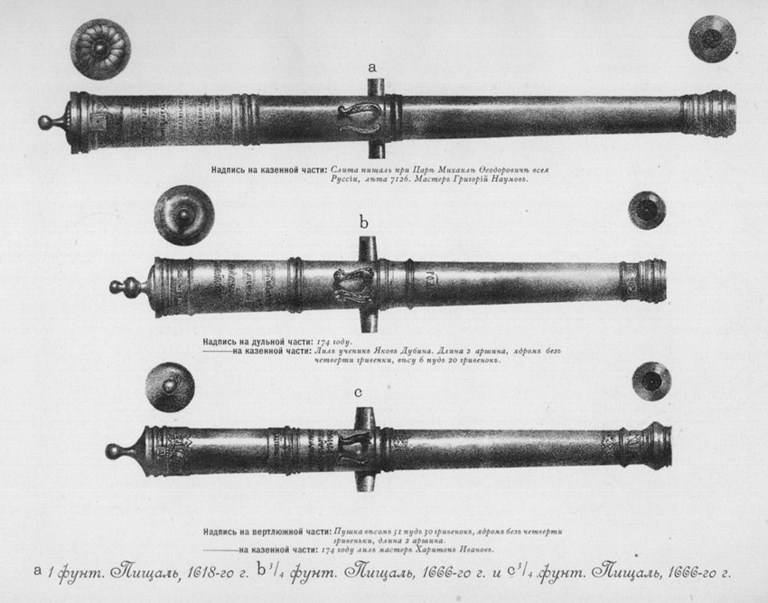

Занят реконструкцией острога г. Курск и г. Обоянь. на период 1612- 1650 г.г. Построил проезжие башни . Теперь надо их заполнять вооружением . есть немного информации и вот какой. В Обоянском остроге в 1651 году было на вооружении 9-ть пушек.
1 фунт. Пищаль, 1618 г. и 3/4 фунт. Пищаль, 1666 г.

Характеристики пищалей, находившихся на вооружении Обоянской крепости.
Тип пищали К-во Длина пищали Вес пищали
в пудах Вес пищали
в кг
медный малый дробовой тюфяк 1 2 аршина без чети - -
пищаль 1 3-х аршин с четью 49 пуд с четью 806,7
1 полу 3 аршина 28 пуд 458,7
1 2 аршин 9 вершков 30 пуд с четью 495,5
1 2 аршин 6 вершков 26 пуд 425,9
1 2 аршин без 2 вершков 8 пуд с гривенкою 131,5

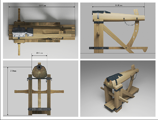

Вопрос в следующем : Какие были лафеты или станки .если бойницы находились на высоте, от пола , 65- 78 см . За ранние всем спасибо.
Вот я тут что то нафантазировал но не знаю так это или нет , а что делать с орудиями в 1,5 метра вообще не знаю .
