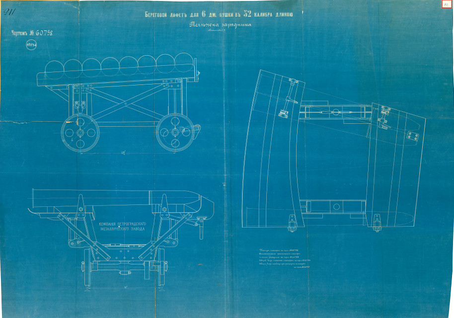

Re: Подъемный механизм для подачи 6-дм. патронов [сообщение #57175 является ответом на сообщение #57173] вт, 30 января 2018 23:46 Переход к предыдущему сообщенияПереход к следующему сообщения
Stas-Vorobiev писал(а) вт, 30 января 2018 21:40
Как я понимаю, на более простом подъемнике "севастопольского" типа (а-ля кран-кокор) можно единовременно поднимать только один патрон.
Именно так.
А подъемники "рифского" типа позволяют поднимать на одной тележке сразу три патрона. Кроме того, в подъемнике - две тележки, передвигающиеся синхронно-переменно. То есть, по-видимому, этот гораздо более сложный механизм позволяет обеспечить и бОльшую скорость подачи.
Вполне возможно. Пояснительная записка к проекту подъёмника скорее всего содержала бы изложение поставленных требований к обеспечению скорости подачи и какую-то аргументацию в пользу выбранного решения, так что -- да, разыскать что-то подобное было бы интересно в плане понимания, что как и почему. В некотором роде в пользу твоего предположения говорит тот факт, что для орудия следующего поколения -- 6-дм./52 береговой пушки -- было принято жёсткое требование обеспечить подачу не менее 8 патронов в минуту для достижения заданной скорострельности в те же 8 выстр./мин., и в качестве решения на Металлическом заводе придумали тележку, на которой и подавалось по 8 патронов за раз. Но там и свои отличия, главное -- погреба находятся в одном уровне с двориком, при подаче из погреба нет надобности поднимать патроны.
index.php?t=getfile&id=30601&private=0
Картинка из дебрей http://digi.narc.fi/.
Re: Подъемный механизм для подачи 6-дм. патронов [сообщение #57181 является ответом на сообщение #57175] пт, 02 февраля 2018 19:43 Переход к предыдущему сообщенияПереход к следующему сообщения
Уверен, в обозримом будущем мы сможем это выяснить.
А пока что добавлю, что, по информации от Сергея Бара, подъемные механизмы для 6-дм. и 10-дм. батарей на Рифе изготавливались на заводе Ф. Сан-Галли.
То же самое касается и Красной Горки. Вообще, завод Сан-Галли, возможно, является ведущим производителем подъемных механизмов боеприпаса для Кронштадтской крепости. Сходу в Фортоведе № 6 на стр. 39 нашел информацию об изготовлении этим заводом подъемных механизмов для батареи "Николай Шанец" (контракт от 2 мая 1904 г.; установлены на месте к 21 сентября 1904 г.) - [РГА ВМФ, ф. 1342, оп. 1, д. 610, л. 9], но это явно не единственный случай из прежних лет. Ну а по батареям проекта 1909 года см. выше.
Re: Подъемный механизм для подачи 6-дм. патронов [сообщение #57198 является ответом на сообщение #57181] вс, 04 февраля 2018 23:13 Переход к предыдущему сообщенияПереход к следующему сообщения
Есть еще одно существенное отличие, о котором я забыл.
Высота подъема боеприпаса на Рифе существенно больше, чем на КГ. На Красной Горке - 7 фт., на Рифе - 9 фт. (это по 10-дм. подъемникам, но полагаю, на 6-дм. батареях такая же разница).
Видимо, по этой причине на Рифе более простые подъемники типа "кран-кокор" просто не применимы. Вот, наверное, все дело именно в этом, потому как, если даже выяснится, что у рифовских 6-дм. подъемников больше скорость подачи, тогда непонятно, почему же механизмы этого типа не применили на более важных передовых фортах? А так вроде все логично.
