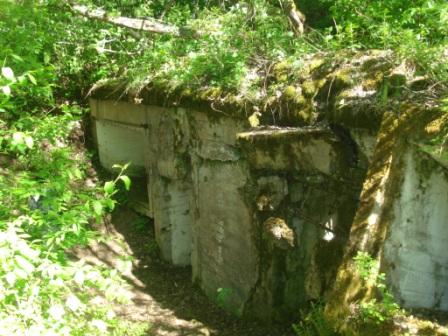

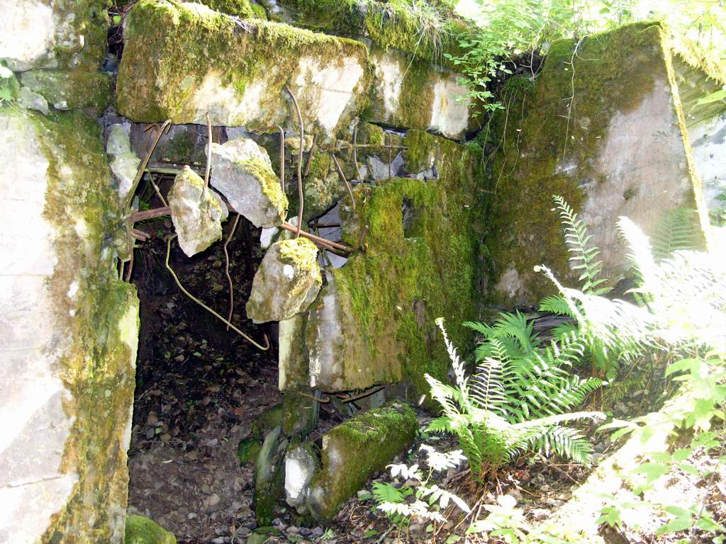

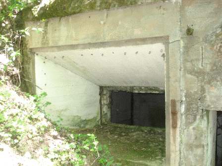

Существовал ли до 1941 года какой-нибудь советский укрепрайон в районе будущей финской линии PSS (дер. Обжа-Сармяги-Мегрега-Самбатукса (Олонецкий район Карелии))? В Самбатуксе найден капонир нууу очень странный ,вход там же где амбразура,амбразуры идут не уступом! Чей он?

По фотографиям как-то непохоже, что советское строение.
А еще фото есть и координаты объекта?
Re: Советские укрепления в Олонецком районе Карелии [сообщение #7697 является ответом на сообщение #7695] вт, 02 июня 2009 19:55 Переход к предыдущему сообщенияПереход к следующему сообщения
Очень похоже на финское "по стилю".
minardif1

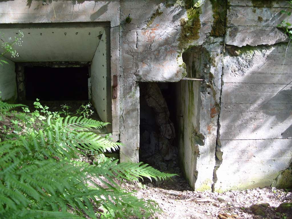

А почему Вы назвали сооружение "капониром"? С виду не похож совершенно...
Я так понял, Вы назвали амбразурой то, что на первом снимке слева от входа. Мне кажется, это не амбразура... Сложно сказать определенно, но на что-то батарейное похоже.
Если есть фото еще, было бы здорово...

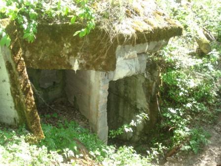

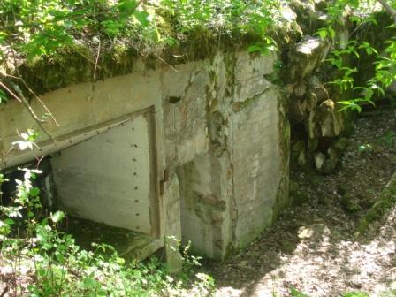

вот еще фото
и расположение на местности

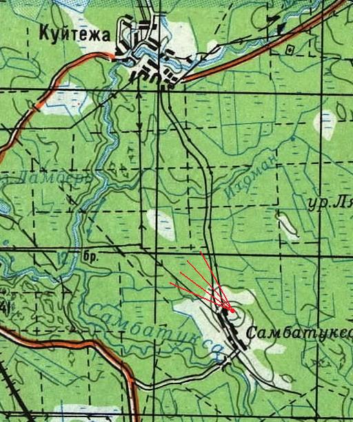

сооружение вписано в склон высоты. Видлицкий УР был севернее километров на 50. здесь полный отчет о поездке на PSS http://vkontakte.ru/album-328640_93346491
координаты 60°56'7.50"С 33°15'4.86"В

А Вы, похоже, обнаружили уникальный объект. Теперь с очень большой долей вероятности могу сказать, что это определенно финское сооружение линии PSS, а точнее - КП укрепленного узла.
А то, что Вы изначально приняли за амбразуры, на самом деле не что иное как окна его главных помещений.
Аналогичного функционального типа железобетонное сооружение мы видели в другом месте (в р-не Вознесенья), но у него не было окон. Остальные аналогичные КП (на линии VT, например) выполнялись чаще по временной схеме - дерево-каменными. Так что, повторюсь, Ваш объект из Самбатуксы вполне возможно, уникален.
Есть резон переименовать тему в "линия PSS". Не возражаете?

Не понятно зачем финнам нужно было городить такой мощный КП на высоте где в основном только полевые укрепления .(нашел там еще только одно стандартное шарообразное убежище) Думаю может все-таки что-то советское,но перестроенное.

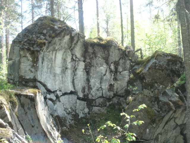

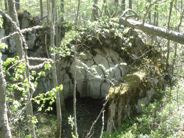

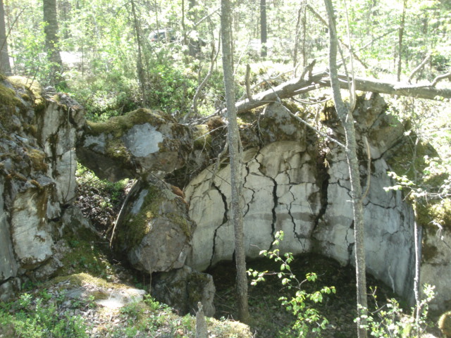

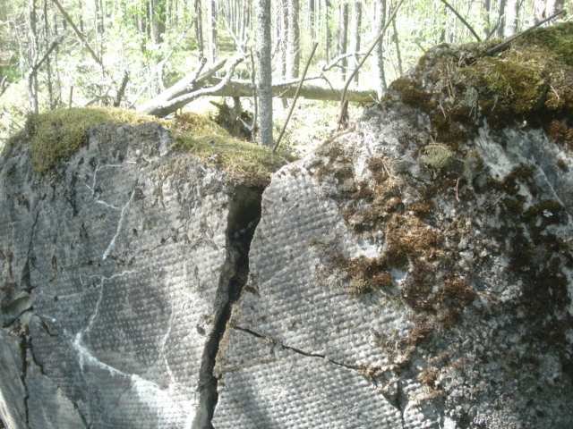

Раз переименовали тогда выкладываю несколько фоток шарообразных укрытий .
Ваше наблюдение заставляет призадуматься...
Confused
Дело в том, что именно на этой высоте размещался один из основных и сильнейших ОП линии PSS (т. е. не планировался, а реально находился). Сам я на нем не был, но для того, что бы так говорить, данные кое-какие имеются.
Основная линия обороны проходила примерно в 0,5 - 1 км восточнее и юго-восточнее отснятого Вами КП.
Определенно нет.
Это построенное на новом месте финское сооружение. Хотя самую малость сомневаюсь в определении типа.
Полагаю, сейчас гораздо актуальнее озадачиться вопросом - а куда же все остальное девалось???
