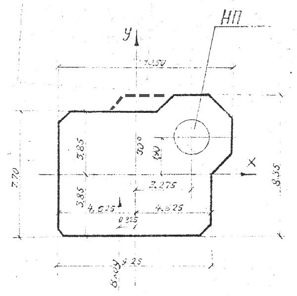

2 года назад военными было проведено обследование сооружений постройки 1938-1939 годов Островского УРа на предмет их возможного использования. Удалось получить схемы и обмеры 21 сооружения. Некоторые схемы сделаны вполне профессионально - хоть сейчас в публикацию, некоторые же являют собой загадку...
Вот одно из этих сооружений. Что бы это могло такое быть?

gerfor
Сообщений: 81
Похож на пул.капонир наверное этот схематический чертёж полностью отличаеться от настоящих его контуров.

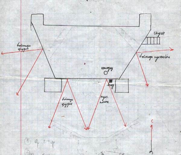

Smile Сдесь же есть более интересные вопросы: вот какая загадка на тетрадном листочке! У Вас, Babbitt, есть какие-нибудь соображения по этому поводу?

Re: Островский укрепрайон [сообщение #8821 является ответом на сообщение #3160] чт, 23 июля 2009 23:33 Переход к предыдущему сообщенияПереход к следующему сообщения
Стасу Воробьеву
КП ОП Модухеза и КП ОП Холматка аналогичны.
Но, на твоем черетже нет запасного выхода с ВЕРХНЕГО этажа. А на схеме Кости не показана вторая амбразура защиты сквозника (из тупикогого помещения про назначения которого ты Костя задумался). Ее мы могли не заметить, т.к. опалубка. ну и количество перископов разнится. Модухеза - 2, Холматка -1.
Модухеза ведь еще размещено как класический КП, а у нас могли быть и ф-ции противотанковой обороны. Может у нас раньше построили? Колодец то не заделан.

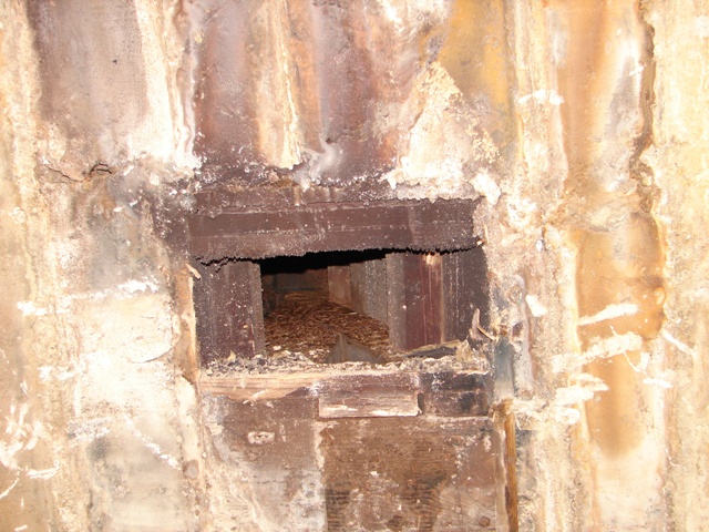

Как такое можно не заметить?
index.php?t=getfile&id=4326&private=0
И нафига амбразура защиты сквозняка нужна вторая - продух там 15 сантиметров, туда худой китаец даже не влезет.
ПС: На фото амбразура защиты входа в опалубке, остальные детали будут завтра.

А вот не знаю, нафига. Посмотри чертеж - она там есть и спроси у Стаса. У меня эта стенка (как зайдешь правая с отверстием воздухозабора) не снята. опалубки там нет - должно быть видно. Думаю что у нас там нет амбразуры - места для нее не хватает из за воздухозабора...
Re: Островский укрепрайон [сообщение #8828 является ответом на сообщение #8824] пт, 24 июля 2009 10:31 Переход к предыдущему сообщенияПереход к следующему сообщения
Да, у нас там две амбразуры есть.
Вторая - для надежности. Поскольку она в боковой стене, то лучше защищена от обстрела. Иногда (в это время редко) устраивали только эту амбразуру для продольного прострела тупика, а "обычной", ориентированной на вход не было.

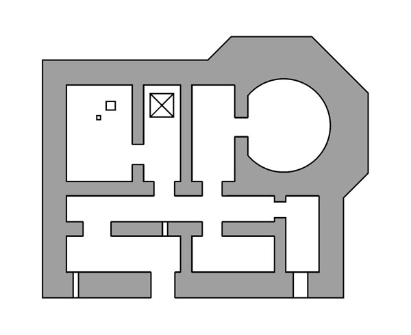

Я вот что имел в виду по напольной части сооружения.
Вот типовой проект "Двухэтажного КП ОП с бронеколпаком. Объект 20/40"
(контурная посадочная схема):
index.php?t=getfile&id=4329&private=0
А вот контур ОПКП "Модухеза" ("лишнее" подрисовано пунктиром):
index.php?t=getfile&id=4330&private=0
Вы точно уверены, что у вас так же, как у нас?
В принципе это может быть. "Объект 20/40" означает скорей всего - проект 1940 г. И этот проект мог быть изменен относительно более раннего обр. 1938-1939 гг., по которым строились и ваш и наш объекты.

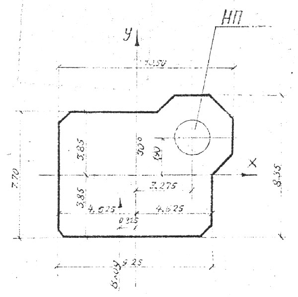

Отвечу здесь коллеге kostos. И Алексею, тоже! Smile
Я имел в виду выступ казема в напольной части, а не в тылу. Напольная стена - стена, ориентированная на фронт (старая терминология, использовавшаяся и в сов. время).
Так вот из Вашего рисунка как раз и следует, что каземат, примыкающий слева к колодцу установки, не выпступает за контур напольной стены:
index.php?t=getfile&id=4331&private=0
Хорошая схема: как раз то, что надо для обсуждений здесь.
