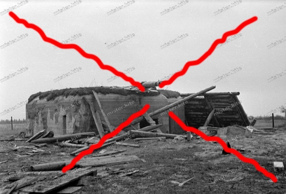

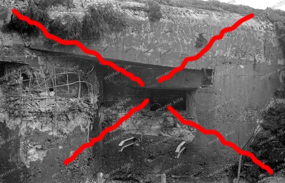

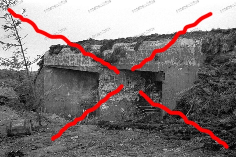

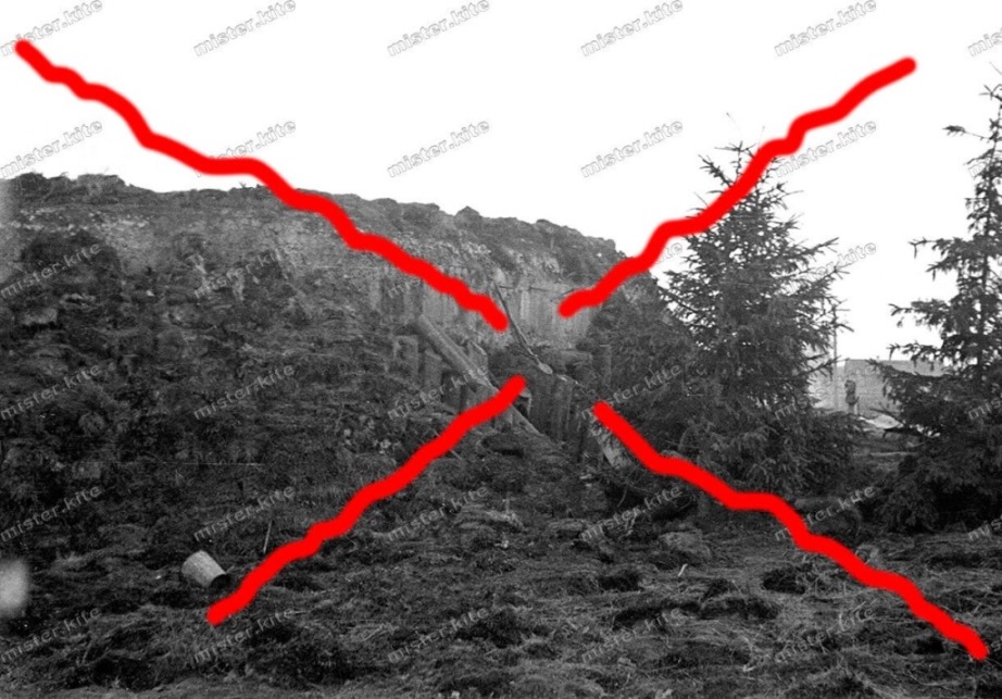

Литовский коллега Кестутис Янкус из группы kriepost.org поделился несколькими немецкими фото. Дата не указана, атрибуция продавца: Leningrad - Orly - Kurovitsy.
index.php?t=getfile&id=34421&private=0
index.php?t=getfile&id=34422&private=0
index.php?t=getfile&id=34423&private=0
index.php?t=getfile&id=34424&private=0

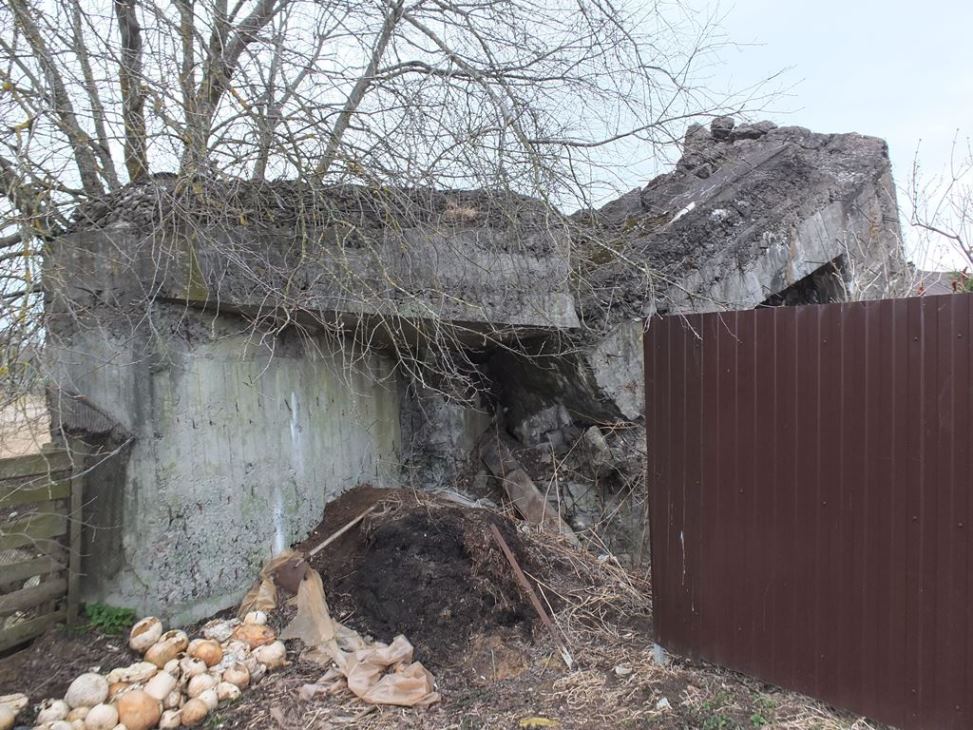

Ну, с "орлами" и "куровицами" все понятно - берег Луги, Кингисеппский УР. На первых двух фото явно АПК под 76 мм орудие на станке обр. 1932 г. В этом районе таких объектов было вроде бы два, оба сильно поврежденные, но у меня откопалось фото АПК № 1 в Серёжино:
index.php?t=getfile&id=34426&private=0
Предположительно, это правая амбразура объекта, и прорезей для тросов механизма подъема крышки амбразуры (блоков Модерса) там не видно, а на архивном фото они есть. Значит, не тот объект? Амбразурная стена АПК № 2 в Пулково сильно повреждена, и найти ее фото, где были бы более-менее видны амбразуры, мне не удалось, но логично предположить, что второй АПК был аналогичен первому - значит, и второй был без прорезей, и на архивном фото тоже не он? Или логичнее предположить неправильную атрибуцию?
На третьем фото, видимо, тот же АПК, но вид с тыла. Какой объект изображен на 4-м фото, вряд ли можно установить - возможно, один из расположенных вдоль р. Луга и взорванных до такой степени, что там даже число амбразур не установить. Видимо, его пытались замаскировать под дом или сарай, что косвенно подтверждает атрибуцию - населенных пунктов там много.

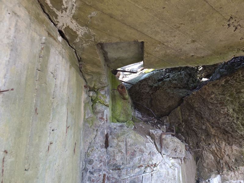

Прокатился еще раз в Серёжино - да, блоки Модерса на том АПК были:
index.php?t=getfile&id=34719&private=0
Хотел проверить и АПК в Пулково, но там произошло страшное - объект "восстановили", и теперь он не похож вообще ни на что.
