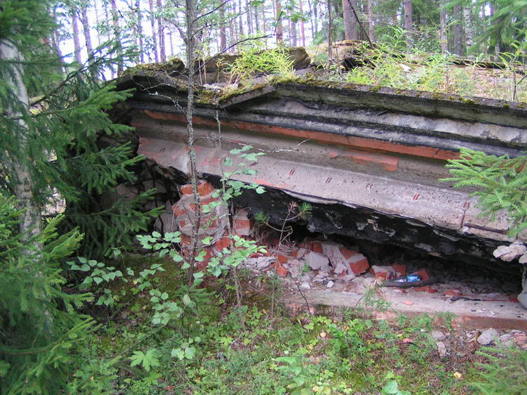

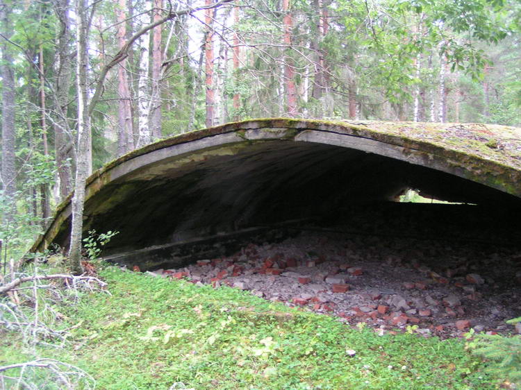

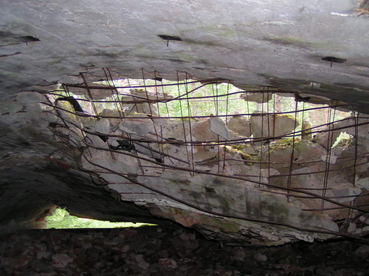

Арочная бетонная крыша на 2/3 сохранилась, кирпичные же стены полностью "снесены" взрывом и крыша просто опустилась на фундамент.
index.php?t=getfile&id=599&private=0
Хорошо просматривается разнотолщинность и плетение арматуры.

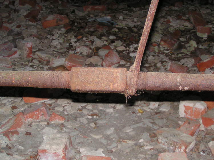

Внутри сохранилась одна из стальных стяжек арочного свода, идущая по всей его ширине.

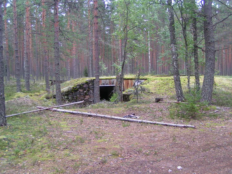

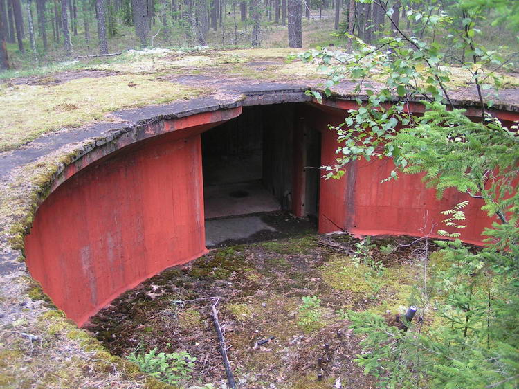

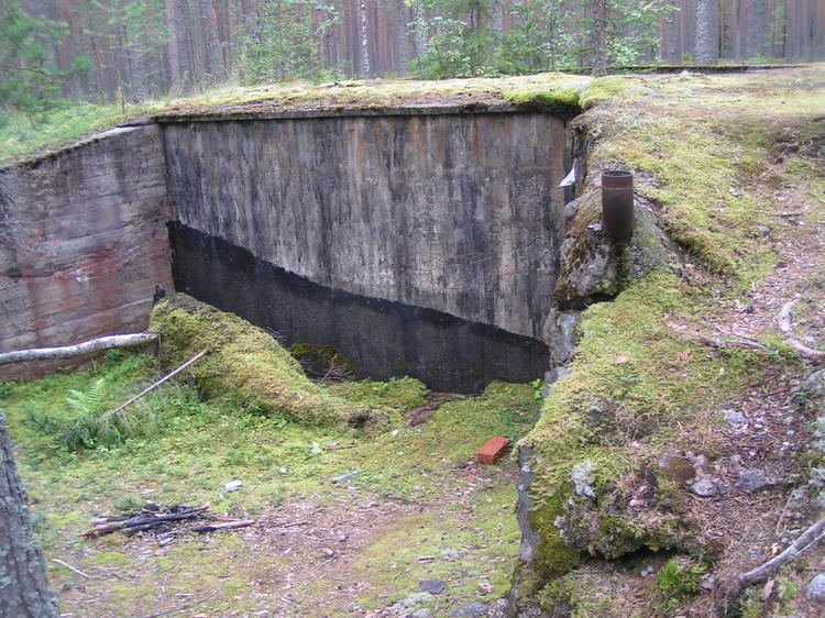

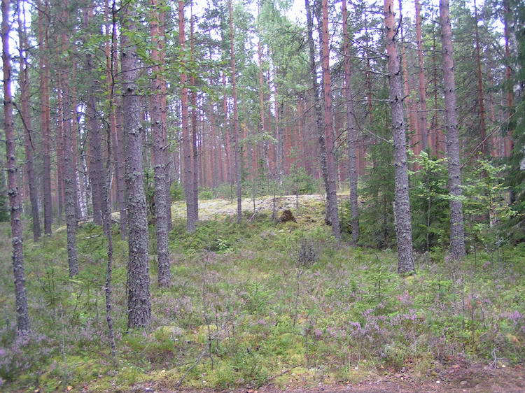

"Западный" дворик. Дворики в лесу можно заметить как небольшие холмики, поросшие на склонах серебристым мхом.
index.php?t=getfile&id=602&private=0
Общий вид.

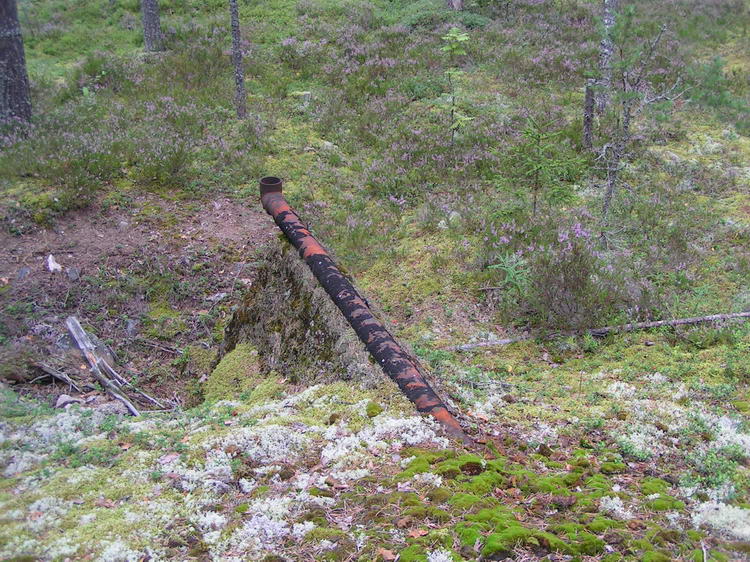

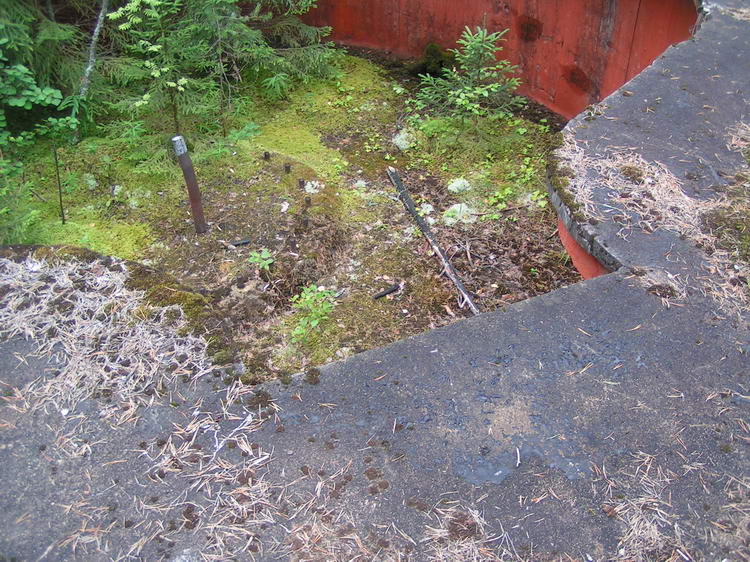

В бетон основания - также вмурована труба.
index.php?t=getfile&id=604&private=0

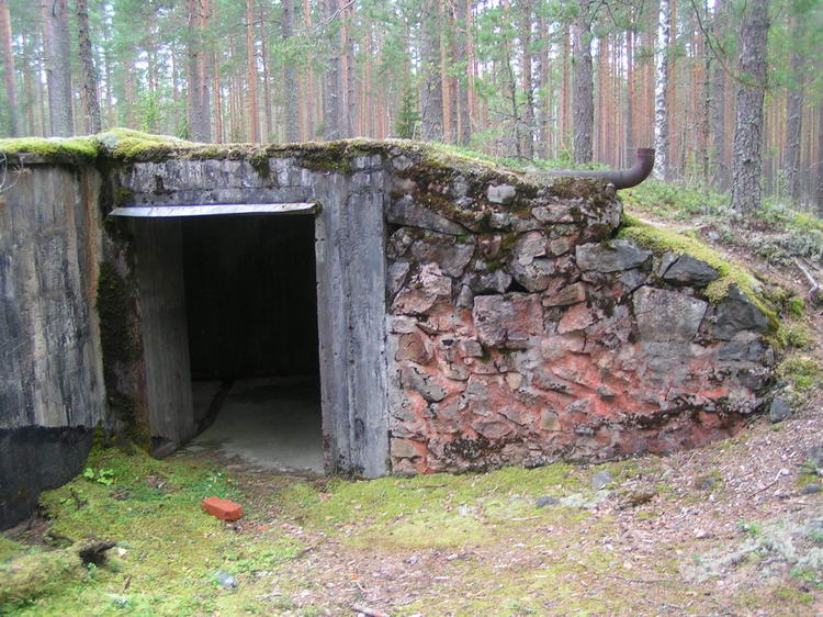

Вход в дворик.

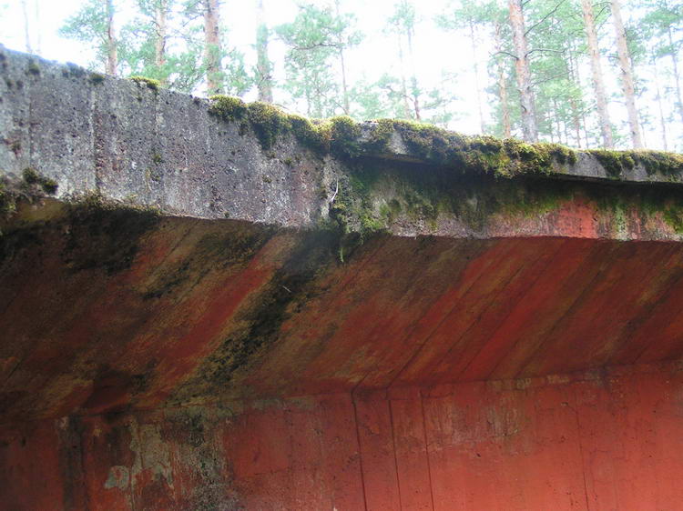

Re: бат. Карнайоки (Карельский перешеек) [сообщение #1614 является ответом на сообщение #1613] пн, 18 августа 2008 20:50 Переход к предыдущему сообщенияПереход к следующему сообщения

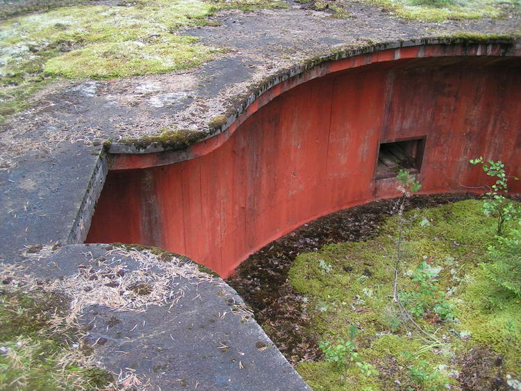

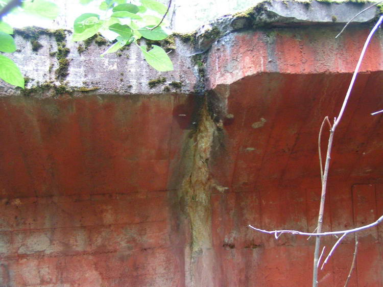

Отличительной особенностью "северного", "западного" и "южного" двориков являются наличие уступов на верхнем кольцевом покрытии (часть окружности, примерно 2/5 ее сектора, противоположная входу, выполнена бОльшего диаметра, чем остальная часть) и наличие явно видного вертикального шва в этом месте. Опалубка "ближе к входу" устанавливалась вертикально (справа на снимке), "дальше от входа" - горизонтально (слева).

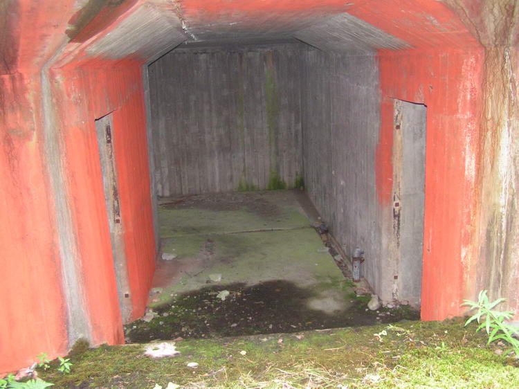

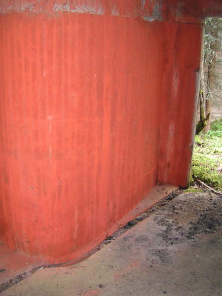

Внутри в части двориков и их помещений сохранилась красная краска, под которой явственно видны следы опалубки. По полу - идут кабель-каналы.
index.php?t=getfile&id=608&private=0

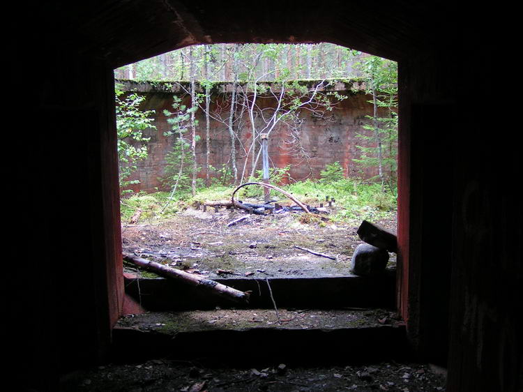

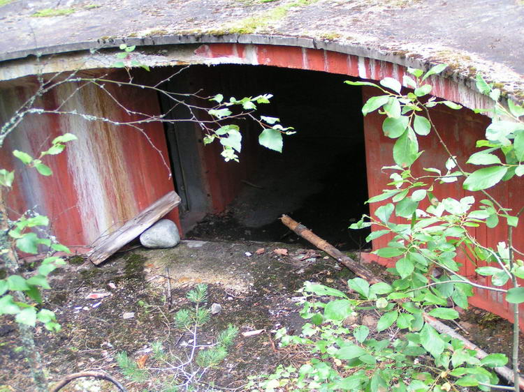

Вид во дворик из коленчатого прохода. Двери - сняты; кое-где в вмурованные крепления дверей - ввернуты болты. От вторых деревянных дверей - осталиь фрагменты коробок. Закладные деревяшки для их крепления - за столько лет еще не сгнили.
index.php?t=getfile&id=609&private=0

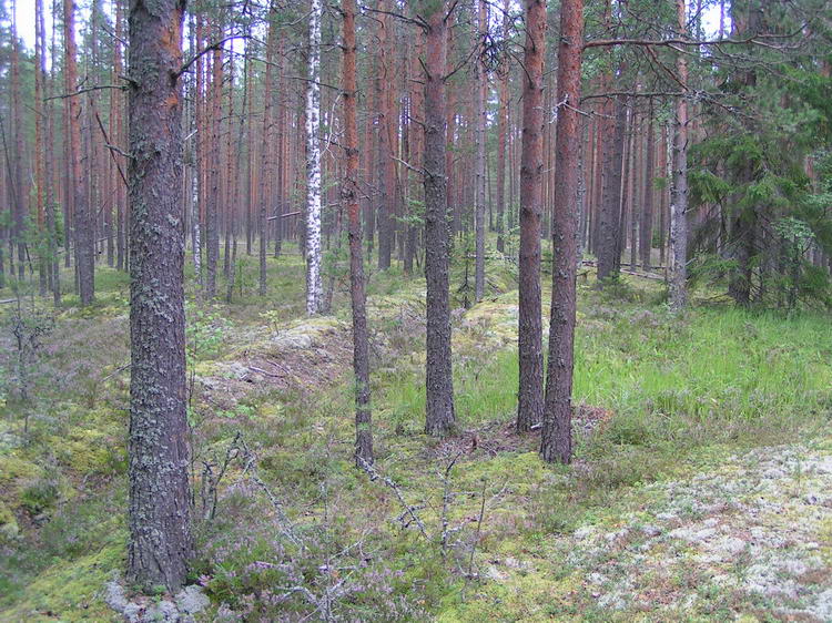

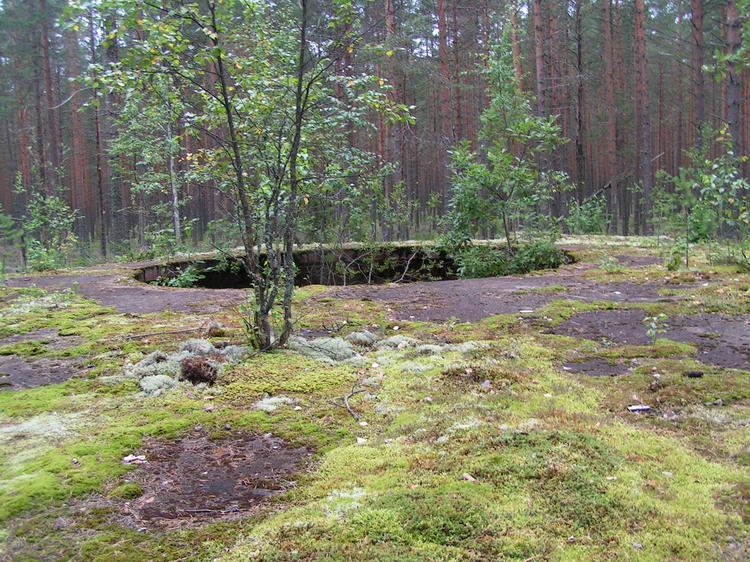

Вокруг позиций - идут ходы сообщения и, похоже, траншеи для кабельных линий.
index.php?t=getfile&id=610&private=0

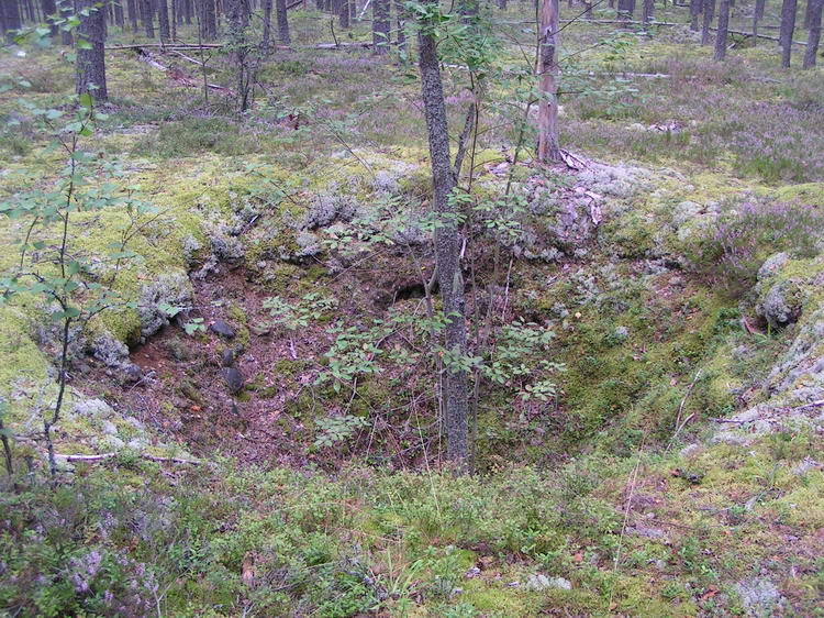

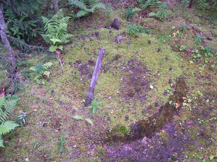

Около позиций я нашел только две или три воронки диаметром 2 - 2,5 м. Чаще встречаются воронки меньшего диаметра с характерным односторонним отвалом земли, преимущественно в северном направлении.
index.php?t=getfile&id=612&private=0

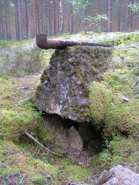

Re: бат. Карнайоки (Карельский перешеек) [сообщение #1615 является ответом на сообщение #1614] пн, 18 августа 2008 20:57 Переход к предыдущему сообщенияПереход к следующему сообщения
"Южная" позиция. Все тоже самое, только труба вмурована в основание под углом.

На всех этих трех похициях с левой стороны от входа, примерно на 45 град. по часовой стрелке, расположен бетонный "треугольник" с ложементом под трубу. На этой позиции труба, идущая внутрь помещения, сохранилась.
index.php?t=getfile&id=617&private=0

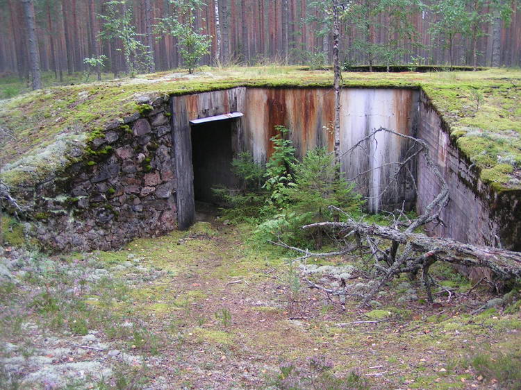

"Восточная" позиция - выполнена противоположно - симметрично; вход здесь - справа.

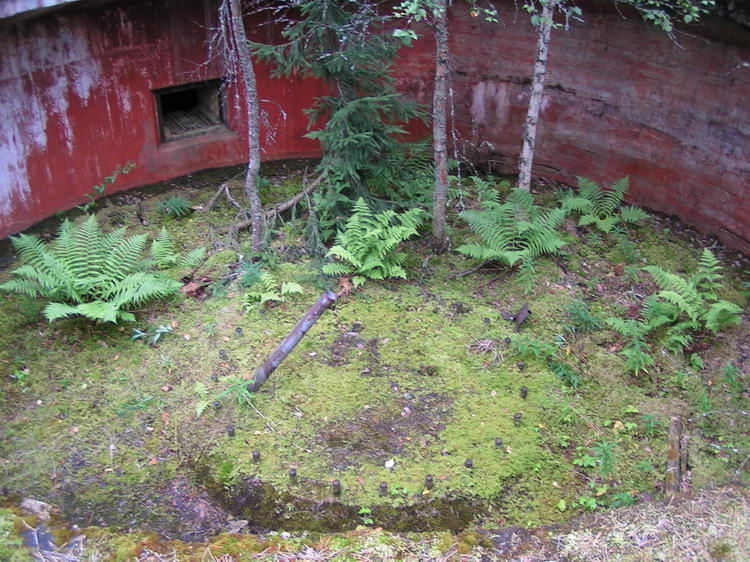

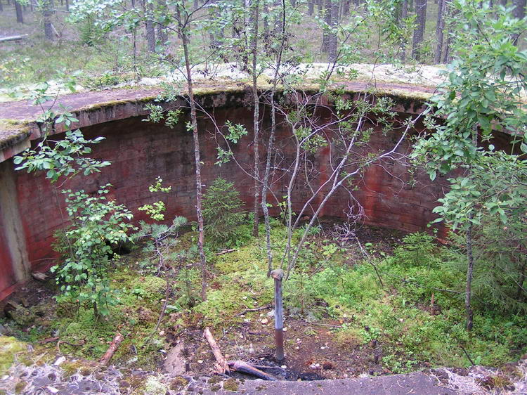

Общий вид дворика. Та же труба в основании орудия...
index.php?t=getfile&id=621&private=0

На этой позиции верхнее кольцевое перекрытие выполнено одного диаметра, капельник присутствует только на "заднем" полукольце (ближе к входу). Стыковочный шов почти не виден. Опалубка - по всей окружности - вертикальная.
index.php?t=getfile&id=624&private=0

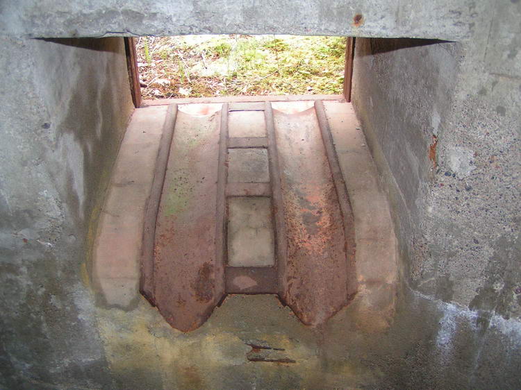

Хорошо сохранились лотки для подачи боезапаса.
index.php?t=getfile&id=625&private=0

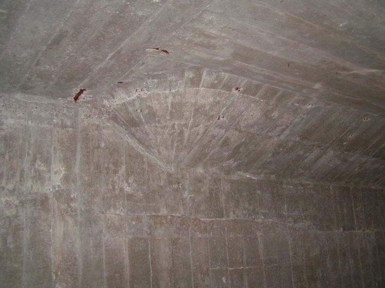

Коридоры и стены - покрашены частично. Очень хорошо видна высокое качество и некоторая эстетика при изготовлении опалубок для заливки сложных мест.
index.php?t=getfile&id=627&private=0

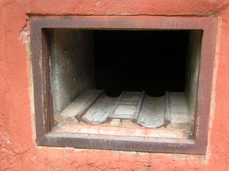

index.php?t=getfile&id=628&private=0

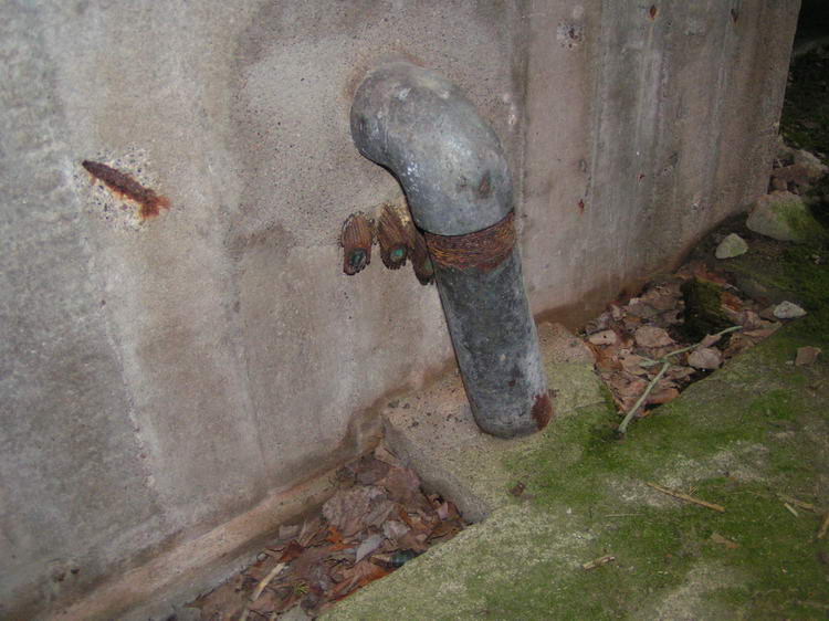

Из помещения в пол - выведена труба и кабели. Отверстие для них - заделывалось позднее. Труба, кстати, имеет тот же диаметр, что и труба, торчащая из основания орудия.
index.php?t=getfile&id=629&private=0
