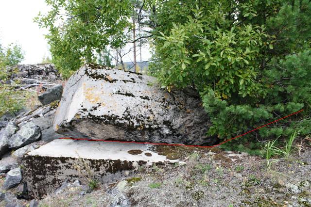

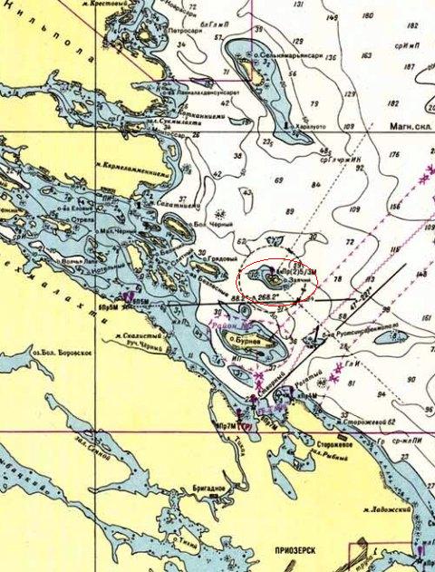

В эти выходные удалось обследовать остров Зайчий. Руководствовались информацией с сайта http://www.k2000.ru/west_ladoga/:
о. Заячий (Яниссари) (дословно - заячий остров) около г. Приозёрска в 8 кбт. к востоку от острова Грядовый. В 1939-44г.- На восточной оконечности острова Финны установили сторожевой наблюдательный пункт. Он представляет собой бетонный квадратный бруствер высотой в 1м.от поверхности, глубиной в рост человека и размером 4Х4м. Толщина стенок 30 см. Есть дверной проём. Внутри стоит квадратная бетонная тумба с крепёжными болтами. Вероятно на ней стоял дальномер или другой оптический прибор. Крыши нет, но есть подпорки из двутавра.
По логике, она была, либо бетонной и её взорвали, либо сделана из стального листа, и его в последствии украли.

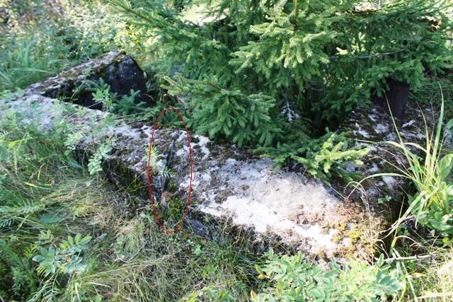

По результатам осмотра понятно что бетонной крыши не было точно (а скорей всего небыло крыши вообще)
Постройка непонятная - достаточно сложной формы (выступ обвелен овалом) Что там стояло, неясно...
Не факт что она военная - запросто могла стоять и что-то навигационное. Рядом фундамент дома и полное отсутствие других оборонительных сооружений.
Без Финских источников неразобраться

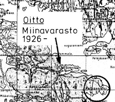

Минная станция Ойтонсаари
В эти выходные продолжил осмотр Якимварского залива. Толчком послужила фраза Ширкарада (книга "Северные войны России" - у кого он ее украл - незнаю Laughing ):
"Финская Ладожская военная флотилия базировалась на порт Лахденпохья. На острове Ойтто был склад мин (200 русских мин образца 1908 г. и 150 мин типа HIS)"
Так что я был неправ, считая что минный склад находился в районе батареи мыса Кельпяниеми (с ее описания начиналась ветка)

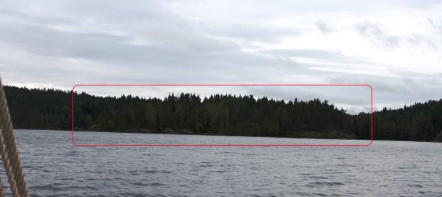

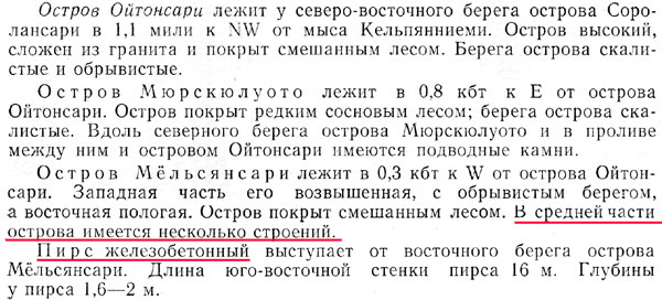

Пользователь BarSeek с дружественного форума помог раскрыть очередное коварство финов - Называясь названием одного острова - станция распологалась на другом,соседнем!
index.php?t=getfile&id=5199&private=0
index.php?t=getfile&id=5200&private=0
Причем, с Залива какие-либо постройки на острове Мельсянсари (где станця и расположена) не просматриваются:
index.php?t=getfile&id=5201&private=0
Так-что, не будь информации от пользователя BarSeek остров Ойтонсари был-бы подвергнут мной прочесыванию и заключению что Минная станция не сохранилась Razz

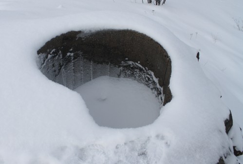

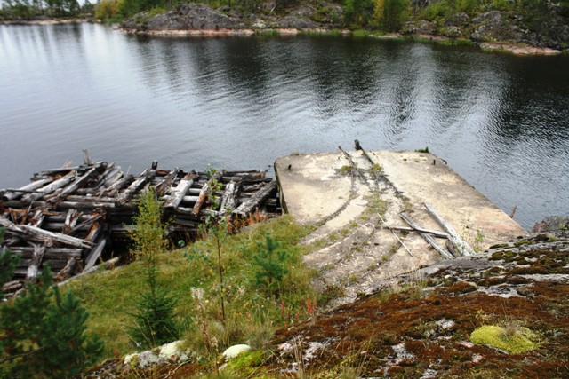

А сохранилось почти все:
Железобетонный пирс с минными рельсами(деревянная пристройка к нему скорее-всего Советская):

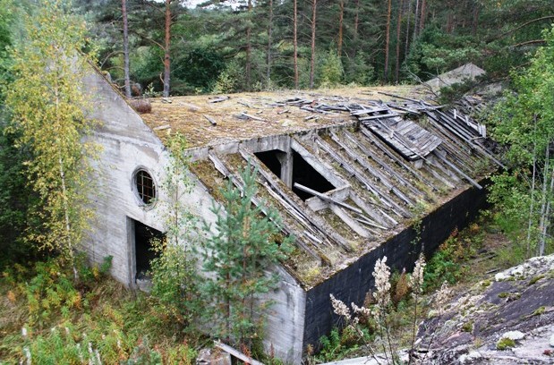

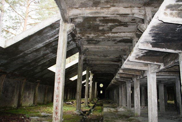

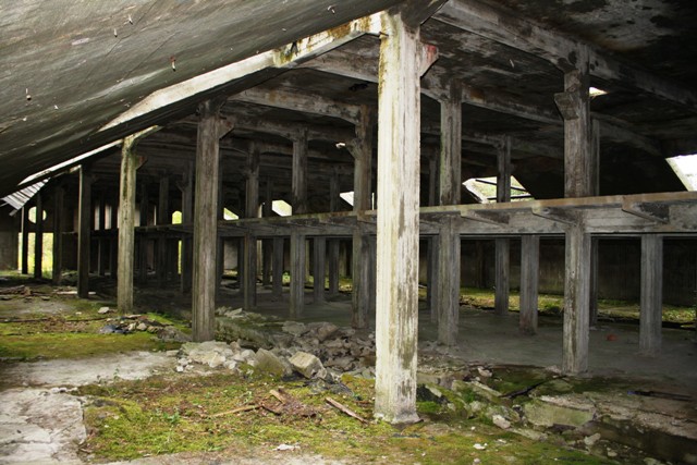

Больше всего поражает само здание Хранилища мин:
index.php?t=getfile&id=5203&private=0
index.php?t=getfile&id=5204&private=0
index.php?t=getfile&id=5205&private=0
Непонятно назначение больших прямоугольных проемов в крыше - неужели Финны надеялиь что в случае взрыва мин через них выйдет взрывная волна и здание сохраниться?
Или они служили для обеспечения микроклимата?(У здания была еще и деревянная кровля)
Кроме этой постройки на острове существует еще одно железобетонное здание полностью разрушенное взрывом и развалины жилого дома (эти постройки явно Финского периода)

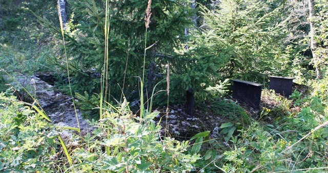

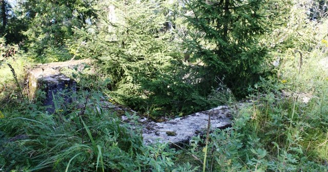

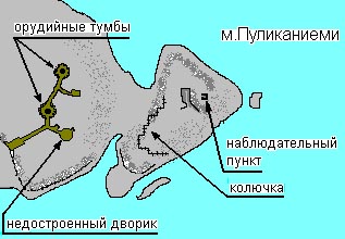

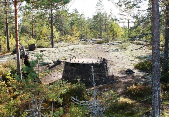

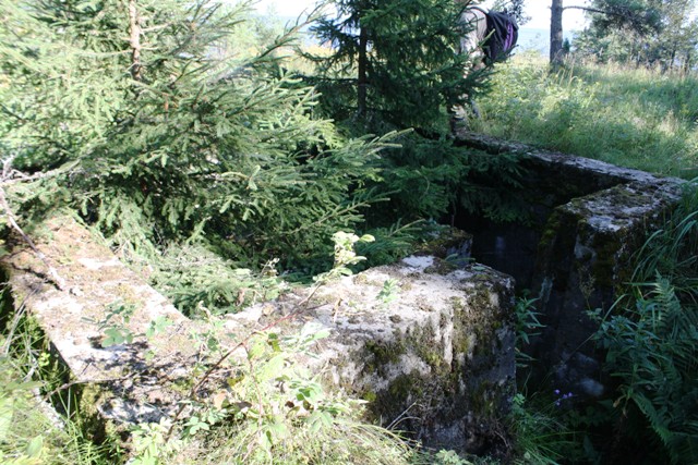

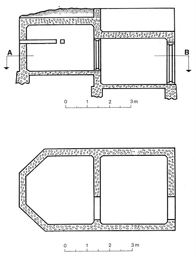

Береговая батарея на острове о.Путсари (о. Преп. Сергия) - мыс Пуликаниеми
Тут мы отталкивались от информации с сайта http://iv70.narod.ru/IV/2/5N.html.htm - в пеорвую очередь от вот-этой схемы:
index.php?t=getfile&id=5210&private=0
Схема НЕ ИМЕЕТ НИЧЕГО ОБЩЕГО С ДЕЙСТВИТЕЛЬНОСТЬЮ! Совпадает только число обьектов!
Батарея очень необычная хотя и явно недостроенная.
Видимо, по первоначальному пректу предпологалось построить два типовых железобетонных дворика на два 152-мм орудий Кане - но построить смогли (или успели) только два основания - причем если одно Финны хоть обложили камнями и создали подобие дворика:
index.php?t=getfile&id=5211&private=0
То второе стоит совершенно открыто (причем явно просматривалось с моря(озера)!:
index.php?t=getfile&id=5212&private=0
Расстояние между двориками не менее 200 метров! (Более точно скажу вечером)
Наверное, на батарее предпологался и серьезный КП с ПУС (судя по расстоянию между орудиями.
Можно предположить что это постройки периода до 39 года.

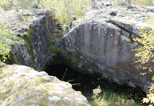

В Войну-Продолжение Финны, видимо, начали строить новую батарею в этом месте и успели вырубить в скале один дворик (он без орудийного основания) с погребом:
index.php?t=getfile&id=5213&private=0
Но все это брошено в самый разгар работ (даже не убран вырубленный гранит). Батареи эти с собой никак не связаны и явно разного периода, хотя и расположены рядом.

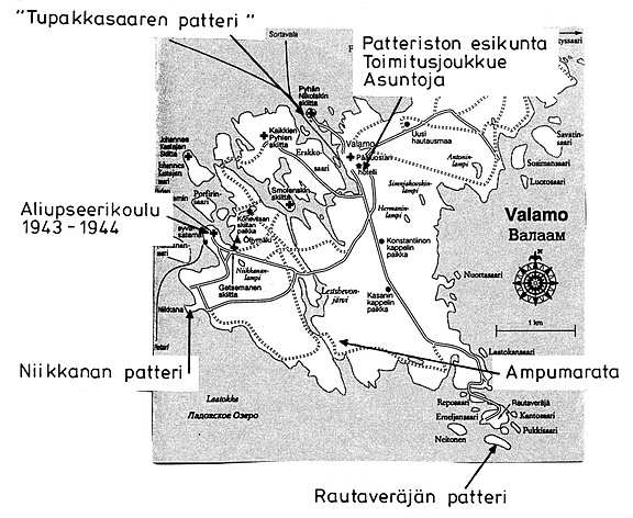

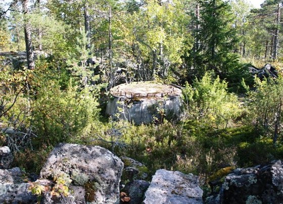

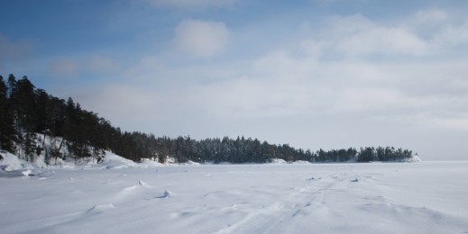

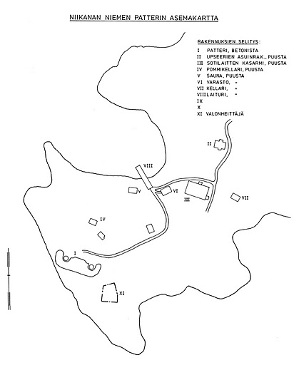

Батарея "Niikkanаn"
На Международный Женнский День удалось посетить позицию батареи "Niikkanаn" на Валааме (отчет о самом путешествии и порядке проникновения на позицию батареи здесь:http://www.forum.aroundspb.ru/index.php?t=msg&th=9 578&start=0&rid=0&S=de521c9eb4d1636eff8ff6784542 59cc)
Сейчас ее месторасположение называться "мыс Южный" - там находиться ДЕЙСТВУЮЩАЯ Метеостанция и Сейсмологическая лаборатория АН РФ.
Вот Финская схема Валаама, план батареи на 1939 год(не позже)и вид на огневую позицию двух 152 мм орудий Кане(все черно-белые фото взяты здесь:http://picasaweb.google.com/lh/photo/GDlTseQQLqA0z3e-4 DU6oA, снимок ордий также до 39 года):

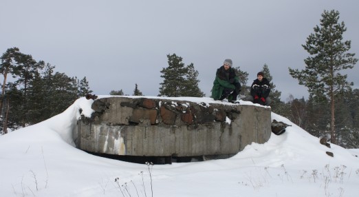

Понятно, что после событий 39-40 года батарея была эвакуирована.
После возвращения Финнами в районе старой позиции были установлены четыре 57-мм ордия на деревянных основаниях. Одновременно началась капитальная перестройка и модернизация старых железнобетонных сооружений батареи.

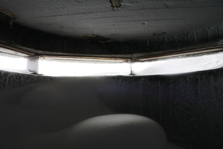

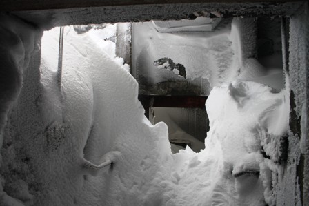

В меньшей степени это затронуло КДП - вот как он выглядит сейчас
снаружи:
index.php?t=getfile&id=7220&private=0
Изнутри Very Happy :
index.php?t=getfile&id=7221&private=0
index.php?t=getfile&id=7222&private=0

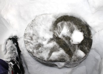

Именно в этом сооружении я впервые исытал на себе выражение "снега по шею" - именно по шею (буквально) я там и провалился.
героическими усилиями мне удалось откопать основание под дальномер(?) - больше "подвигов" я там уже не совершал:
