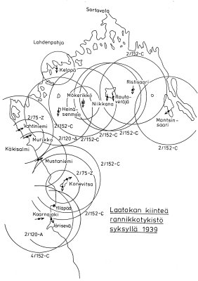

Вот, например известная схема Финской БО на 1939 год:
index.php?t=getfile&id=3764&private=0

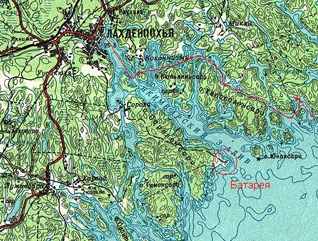

Обратите внимание на батарею “Kelppa” на входе в Якимварский залив:
index.php?t=getfile&id=3765&private=0

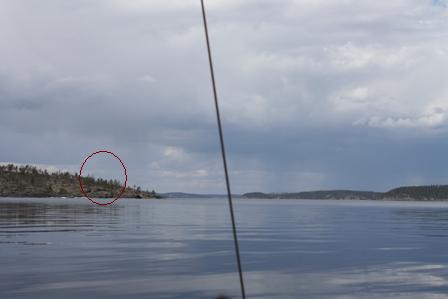

Вход в Якимварский залив (позиция батареи обведена кружком):
index.php?t=getfile&id=3766&private=0
Как удалось выяснить из Финских источников, батарея была основой минно-артиллерийской позиции на входе в этот залив – кроме орудий в ее районе располагались и минные хранилища для выставления в начале БД оборонительного минного заграждения – уж слишком велика была опасность захвата и перерезания морским десантом важного шоссе и города Ландехпохьи.

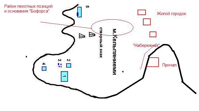

Примерная схема расположений объектов батареи “Kelppa” (взята с /iv70.narod.ru и дополнена мной красным цветом):
index.php?t=getfile&id=3767&private=0
Сама позиция батареи обозначена цифрой 1 и 3 (Объекты 2 и 4 к Финнам никакого отношения не имеют – это явные остатки Советского послевоенного поста СНиС, объект 5 – это также Советская постройка навигационной службы)

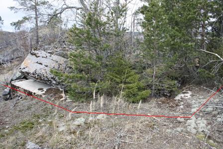

Бетонный (скорее всего единый) массив батареи постройки до 1939 года (так и не удалось выяснить точную дату ввода батареи в строй) взорван в хлам:

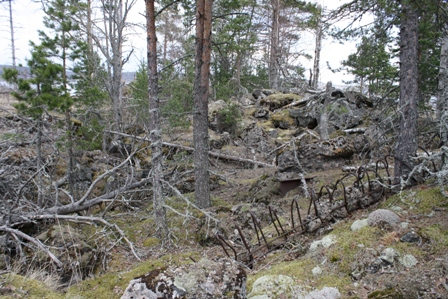

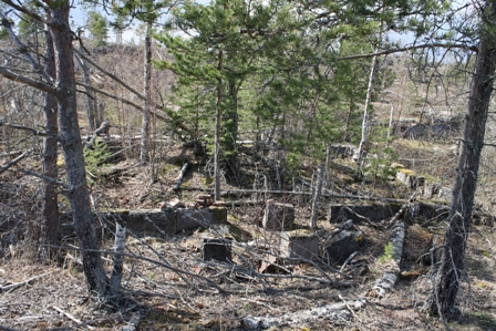

Видимо взорвали батарею Финны в 40-м, перед уходом.

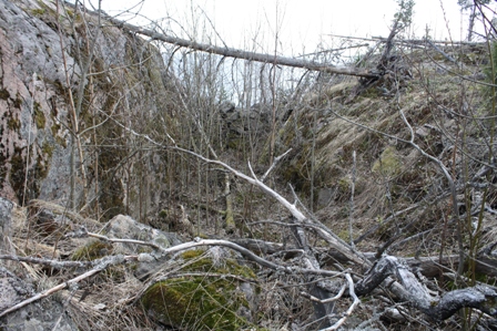

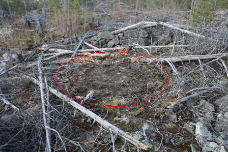

Более менее, просматриваються остатки одного орудийного дворика под 120 мм орудие и позиции дальномера (скорее всего):
index.php?t=getfile&id=3769&private=0
index.php?t=getfile&id=3770&private=0
Рядом с этими объектами в ущельях было оборудовано два блиндажа с каменными торцевыми стенами – видимо это постройки периода «войны-продолжения»:

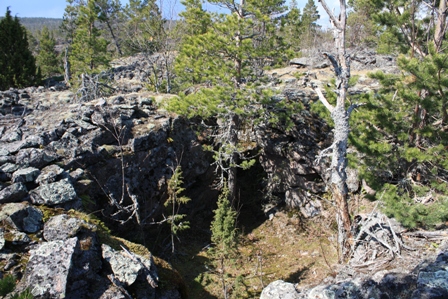

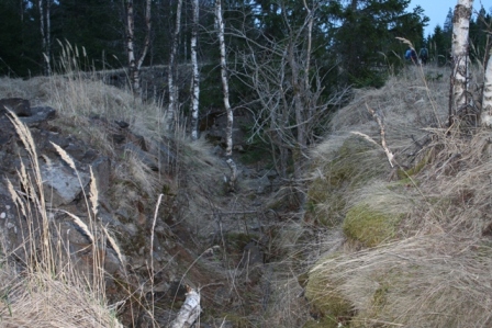

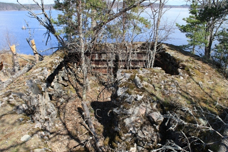

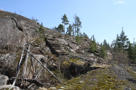

Батарея получила вторую жизнь в 41 году после возвращения Финнов в эти места – на соседней вершине (на схеме обведена красным овалом) была вырублена в скале мощная оборонительная позиция для полевых орудий и стрелков (ходы сообщения 2-х метровой глубины со стрелковыми ячейками):
index.php?t=getfile&id=3772&private=0

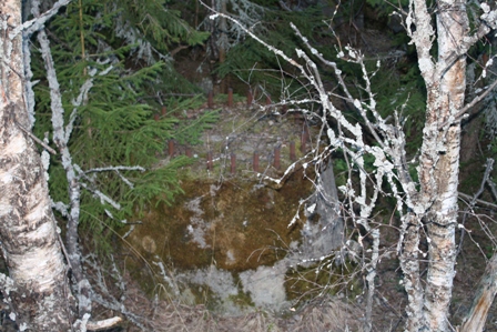

Венчает вершину одно единственное(!) бетонное основание с жиденьким круговым бруствером высотой 0,5 метра. Все (!) болты загнуты в разные(!) стороны. Павел С. предположил, что это позиция 40мм зен. автомата
«Бофорс»:

Следуя по ходам сообщения в тыл можно выйти к вот такой-вот лесенке с романтичным мостиком и попасть в жилой городок этой позиции расположенный в живописном, заросшим лесом ущелье (около 10-ка каменных фундаментов и печей казарм, хранилищ мин и т.д.)

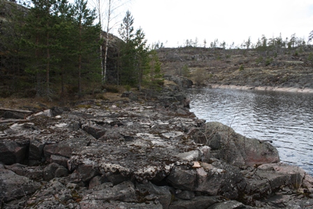

Видны следы улицы этого городка, которая спускается к не менее живописной бухте с остатками бетонной набережной, взорванным причалом шириной метра 4 и остатками крана для погрузки минного имущества.
index.php?t=getfile&id=3776&private=0

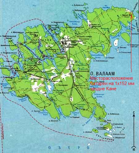

В эти-же Майские удалось случайно обнаружить ранее неизвестную форт.общественности Финскую батарею на Валааме. Батарея постройки периода «Войны-продолжения» на ОДНУ(!) 152 мм пушку Кане. Случайно наткнулся на нее ночью (толком исследовать ее не успел) – расположена на скалистом обрыве, представляет собой бетонное основание в котловане соединенным открытом ходом сообщения с деревоземляным погребом усиленным булыжником (ныне разрушенным) и несколькими стрелково-пулеметными позициями и блиндажами.
