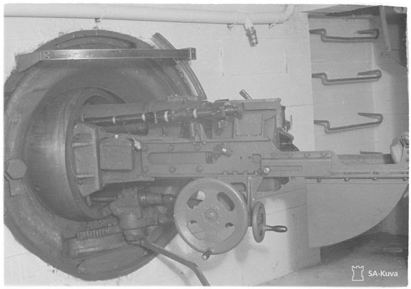

Внутри бункера,высеенного в скале... Исток Свири, июнь 1943 года. Фото №133624
index.php?t=getfile&id=22360&private=0
Kallioon louhittu tykkibunkkeri sisältä. Tykki mallia 76k27k. Taustalla näkyvät rautaportaat johtavat tykkiaseman yhdeydessä olevaan kk-panssarikupuun. Kuvan yläosassa näkyy teräsputki ja siinä kytkentähaarauma johon toiminnan aikana liitetään naamari ja siten saadaan puhdistettua ilmaa tykkiryhmälle. Heinäkuu 1943.
Syvärinniska

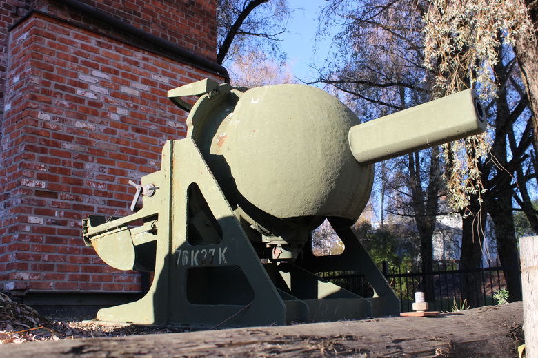

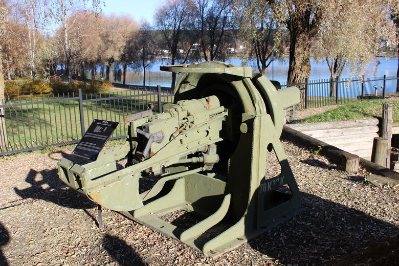

Финский экземпляр Л-10 совершил путешествие по экспозиции во дворе Артиллерийского музея в Хамеенлинне и перебрался на новое место:
index.php?t=getfile&id=24602&private=0
Судя по табличке, финны захватили 13 таких установок, из которых 10 потом были отбиты нами обратно:

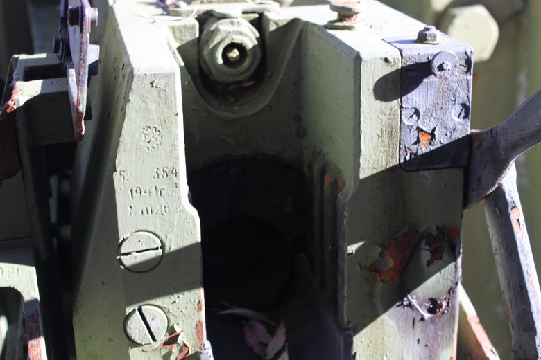

Хорошо виден номер:
index.php?t=getfile&id=24604&private=0
Появилась возможность снять установку в немного непривычном ракурсе:
index.php?t=getfile&id=24605&private=0

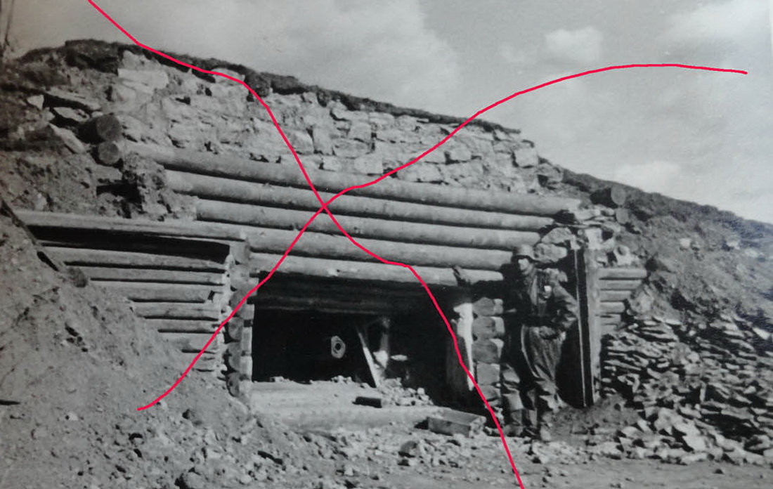

На е-bay попалось фото ДОТ-а с двумя установками Л-17, захваченного финнами в районе Энсо (ныне Светогорск). На Sa-Kuva этот снимок есть, но в худшем контрасте...
index.php?t=getfile&id=27794&private=0

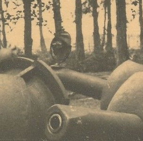

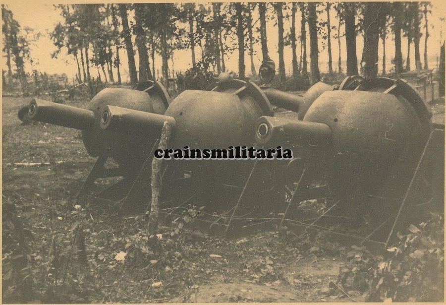

Еще одно фото с e-bay, такого количества Л-17 на одном снимке еще не встречал - сразу четыре штуки. Подписано просто - "под Ленинградом".
index.php?t=getfile&id=30384&private=0
Не могу понять только, что за предмет поставили на кожух ствола орудия на заднем плане?
index.php?t=getfile&id=30385&private=0
[Обновления: сб, 07 октября 2017 07:55]
Re: 76-мм установка Л-17 [сообщение #56692 является ответом на сообщение #450] сб, 07 октября 2017 08:45 Переход к предыдущему сообщенияПереход к следующему сообщения
avam
Сообщений: 161
Похоже на смятый самовар или наградной спортивный кубок Smile
А зачем на кожухе у дульного обреза скошенная грань?
Re: 76-мм установка Л-17 [сообщение #56693 является ответом на сообщение #56692] сб, 07 октября 2017 12:44 Переход к предыдущему сообщенияПереход к предыдущему сообщения
avam писал(а) сб, 07 октября 2017 08:45
В руководстве службы это называется малый скос, нужен был для того, чтобы конец броневой трубы не перекрывал поле зрения телескопического прицела КТ-4. С другой стороны броневой трубы сделан ещё большой продольный срез, чтобы обеспечить угол горизонтального наведения вправо от среднего положения не менее 30 град.
