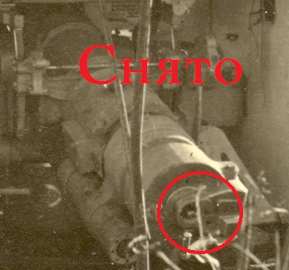

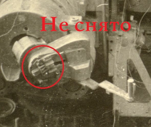

Ещё было интересно, было ли разоружение.

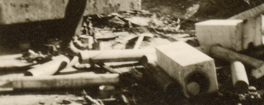

Дело в том, что по всем воспоминаниям моряки "сняли казенники", но на фото этого нет. На этом фоне говорили мол наболтали всё. А я смотрел-смотрел, и наглядел, что стреляющие приспособления нередко были сняты всё же. И в некоторых воспоминаниях артиллеристы тоже писали не про казенники, а про "стреляющие приспособления". Когда их нет - это хорошо видно - сзади на казеннике как воронка черная.
index.php?t=getfile&id=30375&private=0
index.php?t=getfile&id=30376&private=0
index.php?t=getfile&id=30377&private=0

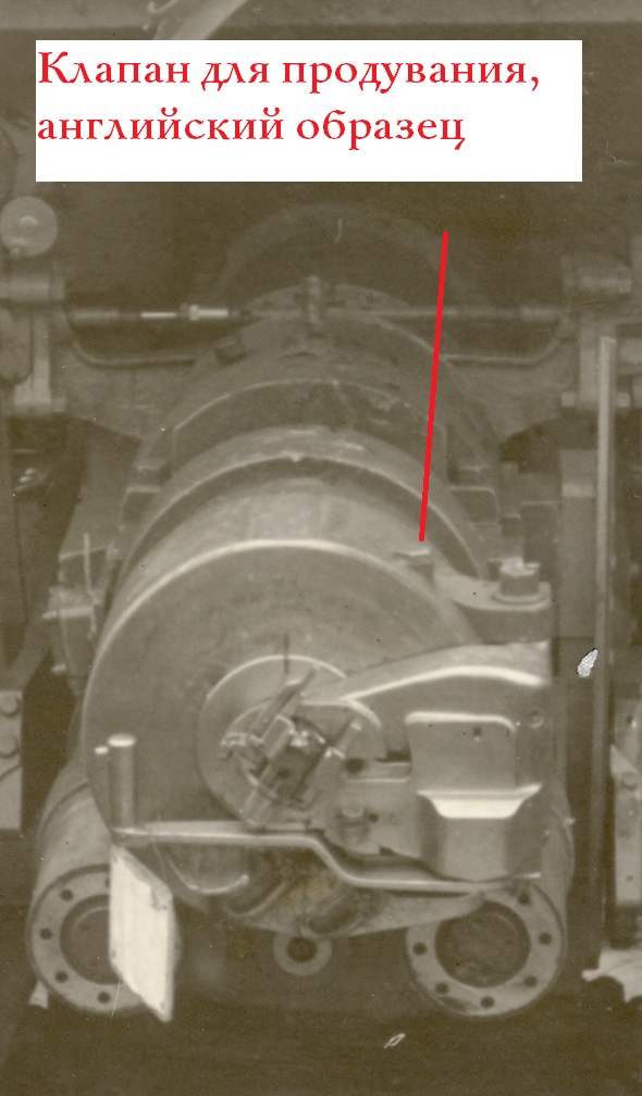

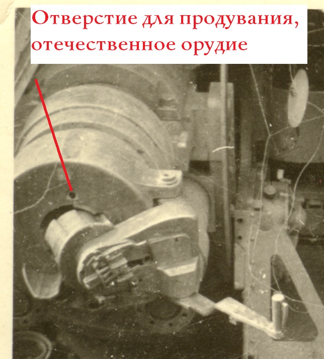

Ещё момент по типам артсистем - на Авроре были орудия с разными номерами (одни орудия делали в Англии по чертежам "Виккерса", а некоторые у нас на Обуховском заводе). И я думал - как бы их различить. И усмотрел деталь характерную, на фото видна. Отверстие для продувания! У нас оно сзади, чётко видно. Про импортные "Викерсы" написано, что оно было сбоку. Чертежей импортных "Виккерс" у меня нет, но зато на ряде фото орудий батареи "А" на казённой части сверху нечто вроде "шайбы". Видимо это и есть импортный клапан для продувания, это и были английские образцы. Фото ниже.
index.php?t=getfile&id=30378&private=0
index.php?t=getfile&id=30379&private=0

  • Вложение: 1 ор. отеч..jpg

  • Вложение: 7 ор. англ.JPG

...похоже на воспламенение заряда в собственном патроне
...в одном снаряды, в другом гильзы
Простите, но патрон (унитаров) и гильз там не было - это скорее всего пенал от заряда.

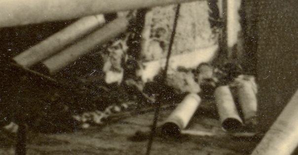

В ЦВМА посмотрел сегодня наиболее на мой взгляд существенные дела АУ ВМФ (15 дел),все нашёл (о чем говорили здесь), в смотренных делах по батареям "А" и "Б" в основном все пока что ограничивается уже сказанным, нового не заприметил, но конечно картина более развёрнута теперь видится мне. Жаль, не вырваться с работы надолго. Никогда бы не подумал, что в 1941 году АУ ВМФ заказал по договору "Большевику" одних только "Б-13" аж 140 единиц артсистем. Очень ценны там отчеты з-да "Большевик", а я их наивно искал в ЦГА СПб. Ещё снова посмотрю фонд Начарта КБФ за 42-й. Иван Иванович Грен хорошо писал отчеты об обобщении боевого опыта войны.

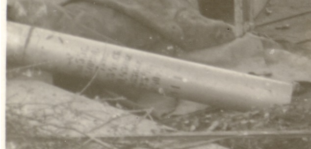

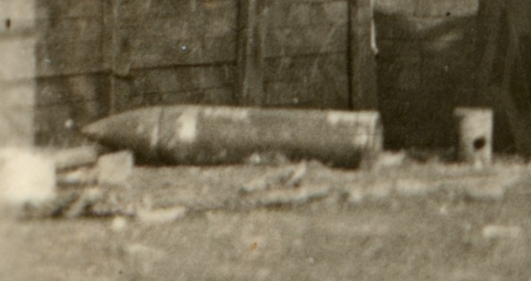

По снарядам - я может немного путаюсь в терминологии, хотя в старался разбираться в этом. Если я правильно говорю - на батарее "А" были снаряды раздельно-гильзового заряжания. На фото что-то похожее есть вроде бы.
index.php?t=getfile&id=30381&private=0
index.php?t=getfile&id=30382&private=0
index.php?t=getfile&id=30383&private=0
И еще вопрос - а что это за пеналы как будто из целлулоида? Не встречал их описание нигде, но вроде бы унифицированные.
Немного не так. На батаре "А" были орудия раздельного заряжания. Снаряды отдельно, заряды отдельно; заряды -- в картузах, никаких гильз. Картузы хранились в пеналах, при длительном хранении по четыре пенала упаковывалось в железо-оцинкованные короба.
Salamat писал(а) чт, 05 октября 2017 21:28
Пеналы из тонколистовой оцинкованной стали. У нас тут хорошая веточка была по укупорке пороховых зарядов, очень рекомендую.
