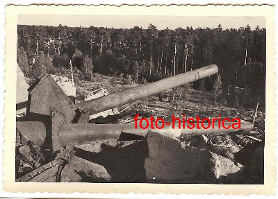

RDX писал(а) чт, 13 декабря 2012 20:29
http://tsushima.su/forums/viewtopic.php?pid=636779#p636779
Позволю себе продублировать...
Специальнл для А.Павлова: Я знаю (уже теперь) первоисточник этого фото, но пусть будет ссылка на Цусиму. Rolling Eyes
index.php?t=getfile&id=20151&private=0
RDXПростой вопрос - куда здесь ставить "восстановленное" орудие? По ЖБД всех причастных МАА (530 и 532) - 305-мм батарея не упоминается вообще...
В попытки воосстановления ББ 30 я бы поверил, но здесь?...
Тем более, у финнов на Найссаре был здоровый дальномер на НП, и перекрыть ФЗ с Мякилуото и Куйвасаари - не проблема...

Re: Легендарные 305/52 [сообщение #41990 является ответом на сообщение #41976] вт, 18 декабря 2012 21:39 Переход к предыдущему сообщенияПереход к следующему сообщения
Алексей писал(а) вт, 18 декабря 2012 19:29
Эмоций много, фактов мало.
Администраторов прошу объединить в одном месте фото отсюда и Re: Легендарные 305/52 [сообщение #40793 ответ на 701] и сообщение #41976 ответ на 41899, сообщение #40854,сообщение #36324
Снимки 1941 г. Видно, что башня на всех фото одна и таже. Левый ствол выше правого, между стволами свернутые листы брони. Вида другой башни нет. Поэтому степень разрушения ее оценить не возможно.

Re: Легендарные 305/52 [сообщение #42005 является ответом на сообщение #701] ср, 19 декабря 2012 10:07 Переход к предыдущему сообщенияПереход к следующему сообщения
Andrey152
Сообщений: 508
Алексей, не шуми так сильно...
Приведенное выше фото получено мной от Мати Ыуна, эстонского историка береговой обороны и опубликовано в его книге.
Башни разрушены обе. Фото есть, но пока не публикую - пишу книгу по 305-мм орудиям и их артустановкам.Описываю все варианты и судьбу каждого ствола и артустановки.

Re: Легендарные 305/52 [сообщение #42006 является ответом на сообщение #41990] ср, 19 декабря 2012 10:14 Переход к предыдущему сообщенияПереход к предыдущему сообщения
RDX писал(а) вт, 18 декабря 2012 21:39
из #40793:
Den_Nik писал(а) вт, 06 ноября 2012 13:19
Фотографии батареи на о. Аэгна из просторов интернета
index.php?t=getfile&id=19779&private=0
из #41976
... Я знаю (уже теперь) первоисточник этого фото, но пусть будет ссылка на Цусиму...
из #40854:
Den_Nik писал(а) ср, 07 ноября 2012 11:36
Нашлось еще одно фото разбитой башни с Аэгны
index.php?t=getfile&id=19795&private=0
