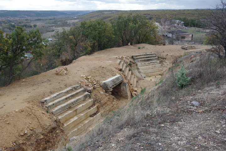

К началу сентября внешне всё стало выглядить вот таким вот образом:
index.php?t=getfile&id=30476&private=0
Раскрытое и расчищенное от грунта недостроенное головное убежище центрального опорного пункта Бельбекской долговременной группы.

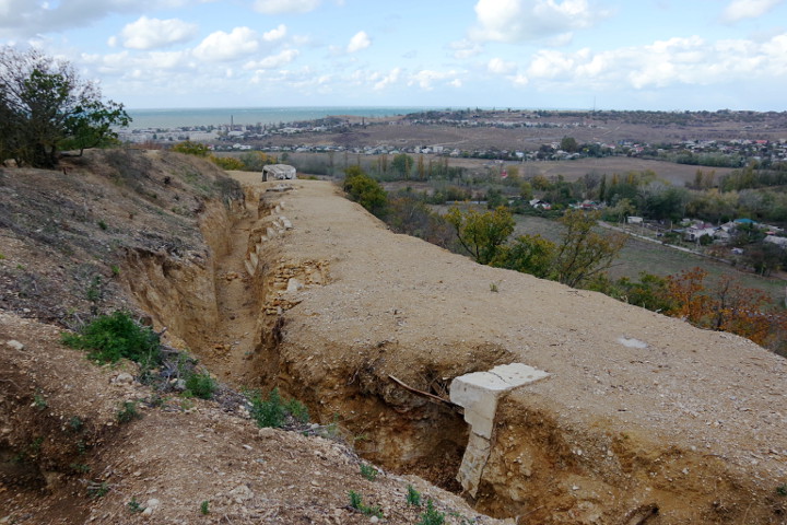

index.php?t=getfile&id=30477&private=0
Участок траншеи. Вдали виден один из ДОТов противодиверсиооной обороны ББ-30.

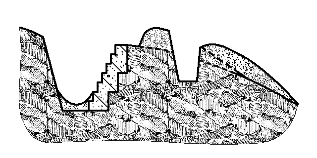

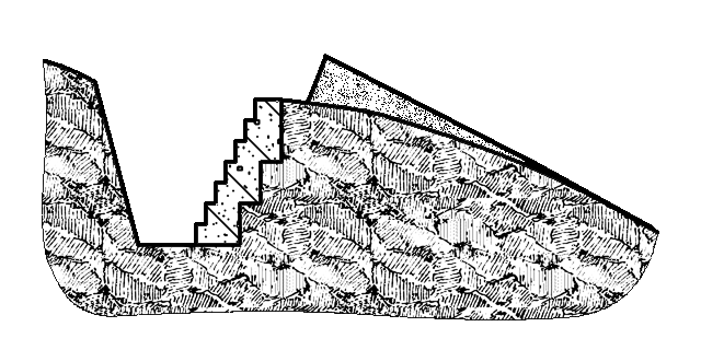

Посмотрим же подробнее, что пошло не так и к чему всё это тупое дуроломство уже привело и может привести в ближайшем будущем. Для более предметного разговора набросал несколько картинок.
index.php?t=getfile&id=30478&private=0
Вот примерный профиль траншеи Бельбекской долговременной группы. Глубина траншеи -- сажень или 2,13 м. Крутостям траншеи придано некоторое заложение, то есть уклон, чтобы грунт не осыпался и не обваливался, где нужно, крутости были одеты каменной кладкой насухую (то есть без раствора). Для выхода на бруствер имелись бетонные лестницы. Сам бруствер отсыпался из мягкого грунта, а чтобы этот грунт на крутом склоне не "поплыл", вся обращённая к противнику отлогость была спланирована и укреплена с помощью плакировки. Тыльная крутость бруствера также облицовывалась каменной кладкой насухую.

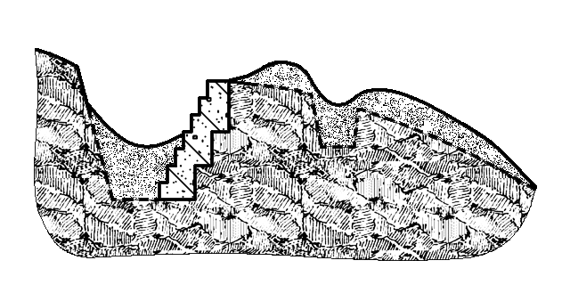

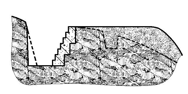

Следующая картинка показывает состояние на период обороны Севастополя 1941--1942 годов. Как видно на картинке, прямо по брустверу проходит новая траншея, гораздо более узкая. Эта траншея была снабжена индивидуальными стрелковыми ячейками, и данное нововведение объясняется прогрессом в военном деле. Траншеи Бельбекской долговременной группы проектировались и строились в 1914 году, до массового появления миномётов, они широкие, более двух метров, и в плане представляют собой прямые участки значительной длины. Попади в такую траншею мина, она выкосит осколками всё живое на десятки метров. Потому потребовалось отрывать новую, более узкую траншею.

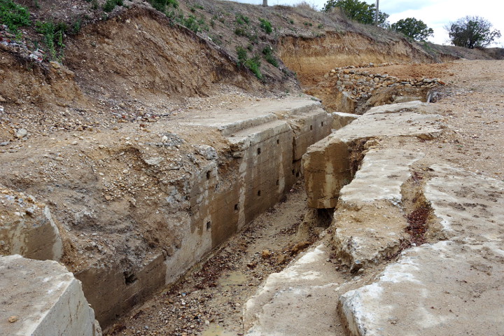

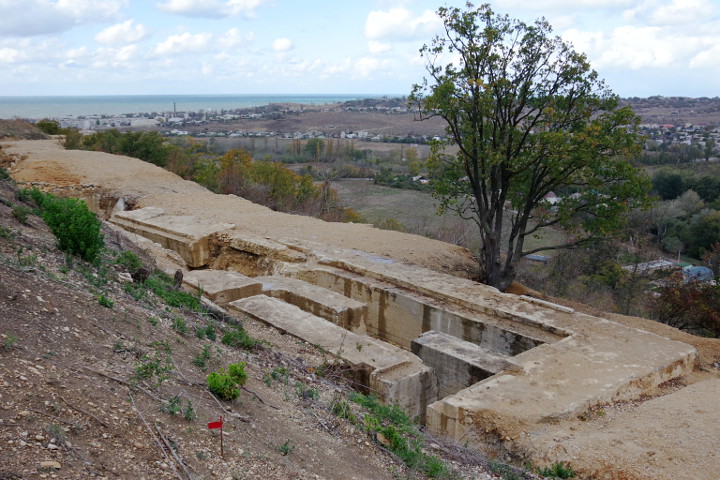

index.php?t=getfile&id=30481&private=0
А вот что получилось после, так сказать, вторжения парка "Патриот". Старая траншея раскопана, причём стенки её стали практически вертикальными, весь грунт вместе с бруствером просто сдвинут вперёд, новая траншея обороны 1941-1942 годов тупо засыпана, заровнена, теперь её оттрассировать визуально никак не получится, разве что средствами геолокации... Возможности изучить это место, провести нормальные раскопки, может быть выяснить какие-то неизвестные подробности боёв 1941--1942 годов уже нет и скорее всего не будет. Вот такая цена за бодрый рапорт и прикрытую им чью-то задницу.
Грунт, повторюсь, просто высыпан перед таншеей на склон.

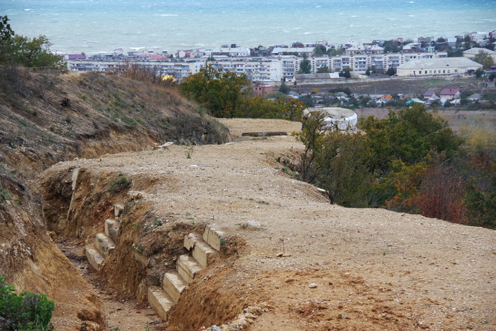

index.php?t=getfile&id=30482&private=0
Склоны холма подрезаны, то есть позади того же головного убежища образовался дополнительный эскарп.

Итого:
1) Прочность вновь образованных стенок траншеи вызывает большие сомнения -- пройдёт зима, пройдут дожди, грунт напитается водой и будет обваливаться в расчищенную траншею.
2) Всё, что высыпано на склон и не укрепено, полезет вниз по склону.
3) Самое главное. Казалось бы, к чему тут Первая мировая? Зачем потребовалось расчищать траншеи периода Первой мировой ценой уничтожения траншей Великой Отечественной? Первая мировая в официальной мифологии практически придана забвению, а вторая оборона в Севастополе -- это в общем-то "наше всё", на котором 3/4 всевозможной героизации и героики строится. Не, расчищенным недостроенным убежищем я доволен -- получилось обмеры сделать, план снять. Равно как и расчищенными траншеями и котлованами. Но в целом такие методы рарушительного свойства понимать решительно невозможно. Полное отсутствие проекта, полное отсутствие контроля.
