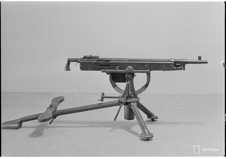

Re: Станковый пулемет Кольта [сообщение #59347 является ответом на сообщение #56754] вс, 05 января 2020 12:23 Переход к предыдущему сообщенияПереход к следующему сообщения
vadimir
Сообщений: 75
Зарегистрирован: декабря 2019
Пулемет Кольт, 7.62 мм. Видимо трофей захваченный у Красной армии или партизан.
Снимок сделан в декабре 1942 года.
index.php?t=getfile&id=32023&private=0
  • Вложение: 113225.jpg
    (Размер: 125.81KB, Загружено 1073 раза)
