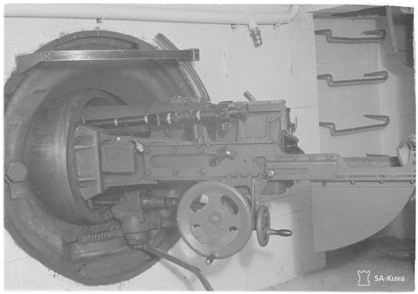

Внутри бункера,высеенного в скале... Исток Свири, июнь 1943 года. Фото №133624
index.php?t=getfile&id=22360&private=0
Kallioon louhittu tykkibunkkeri sisältä. Tykki mallia 76k27k. Taustalla näkyvät rautaportaat johtavat tykkiaseman yhdeydessä olevaan kk-panssarikupuun. Kuvan yläosassa näkyy teräsputki ja siinä kytkentähaarauma johon toiminnan aikana liitetään naamari ja siten saadaan puhdistettua ilmaa tykkiryhmälle. Heinäkuu 1943.
Syvärinniska

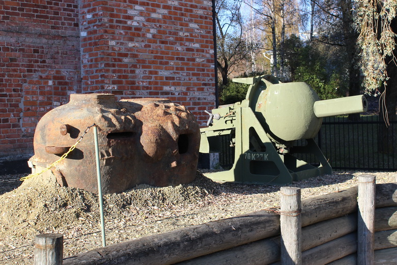

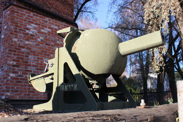

Финский экземпляр Л-10 совершил путешествие по экспозиции во дворе Артиллерийского музея в Хамеенлинне и перебрался на новое место:

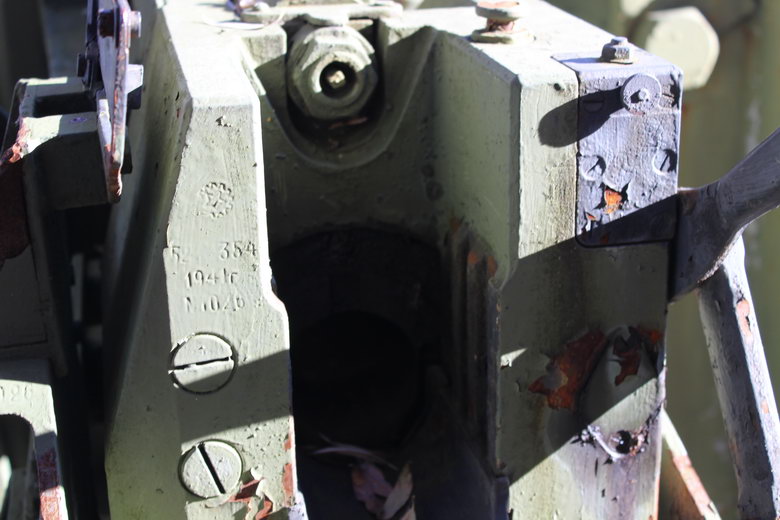

Хорошо виден номер:
index.php?t=getfile&id=24604&private=0
Появилась возможность снять установку в немного непривычном ракурсе:
index.php?t=getfile&id=24605&private=0
Особенно интересно она смотрится в сочетании с финским бронеколпаком:
index.php?t=getfile&id=24606&private=0

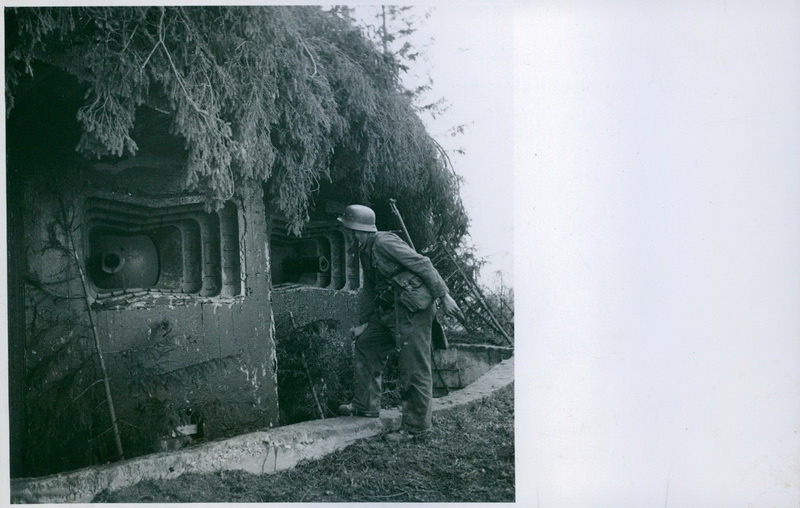

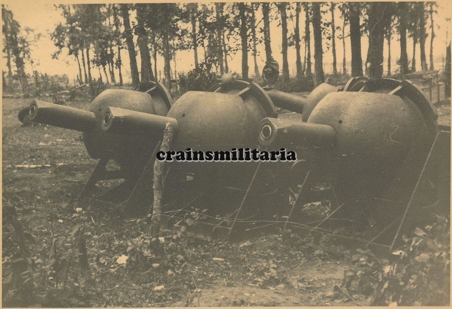

Еще одно фото с e-bay, такого количества Л-17 на одном снимке еще не встречал - сразу четыре штуки. Подписано просто - "под Ленинградом".
index.php?t=getfile&id=30384&private=0
Не могу понять только, что за предмет поставили на кожух ствола орудия на заднем плане?

Re: 76-мм установка Л-17 [сообщение #56692 является ответом на сообщение #450] сб, 07 октября 2017 08:45 Переход к предыдущему сообщенияПереход к следующему сообщения
avam
Сообщений: 161
Похоже на смятый самовар или наградной спортивный кубок Smile
А зачем на кожухе у дульного обреза скошенная грань?

avam писал(а) сб, 07 октября 2017 08:45
В руководстве службы это называется малый скос, нужен был для того, чтобы конец броневой трубы не перекрывал поле зрения телескопического прицела КТ-4. С другой стороны броневой трубы сделан ещё большой продольный срез, чтобы обеспечить угол горизонтального наведения вправо от среднего положения не менее 30 град.
