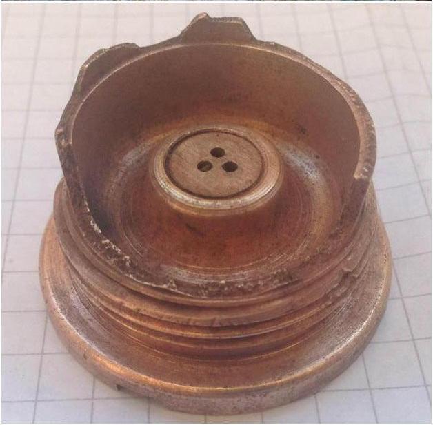

Добрый день!
Подскажите пожал.. расшифровать капсульную втулкуindex.php?t=getfile&id=25315&private=0,также интересует тип снарядаindex.php?t=getfile&id=25316&private=0
