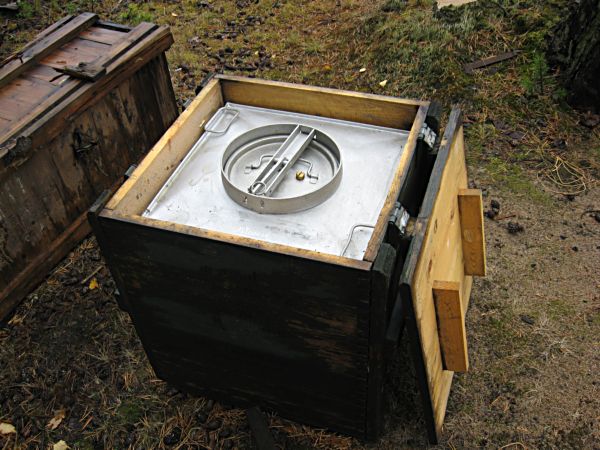

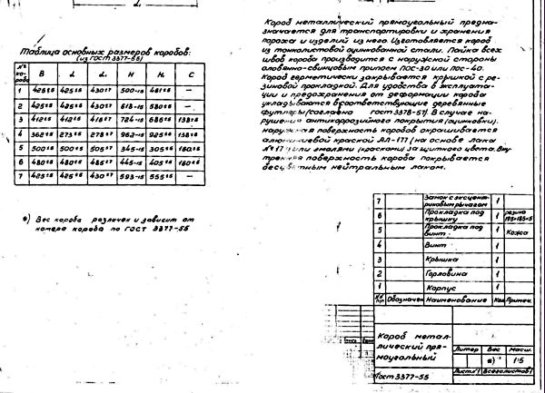

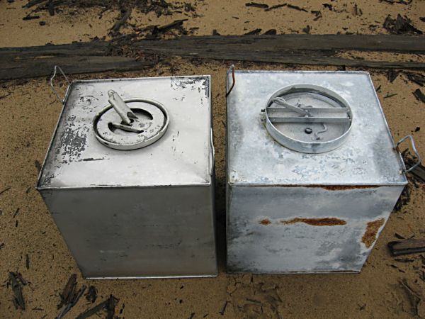

В настоящее время для хранения пороха и изделий из него (элементов зарядов,зарядов в отсылочных мешках для выстрелов малого и среднего калибров)применяются металлические оцинкованные короба семи типа размеров по ГОСТ 3377-55 с ЭРЗ двух типов. Для хранения, короба размещаются в деревянных ящиках различных модификаций.
На этом исчерпывается перечень гермотары для зарядов к выстрелам ВМФ по состоянию на 1960 г. Спасибо.

  • Вложение: IMG_3696.JPG
    (Размер: 75.88KB, Загружено 2503 раза)

  • Вложение: 3377-55.jpg
    (Размер: 69.35KB, Загружено 2737 раз)
