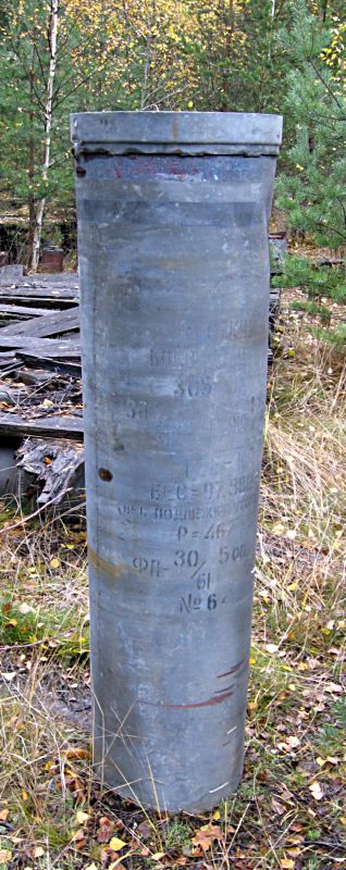

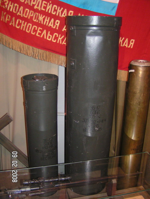

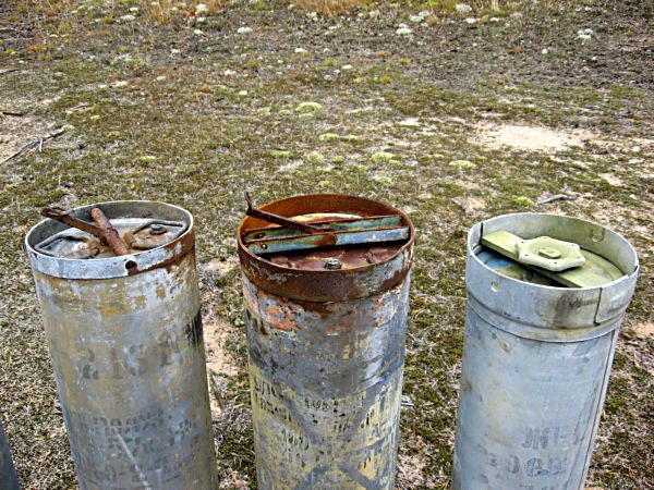

Мне показалось что без этих предметов в казематах не обойтись.
Описание хорошо, но зрительный образ лучше.
Футляр под полузаряды к 305 мм выстрелам.
Согласно первоисточнику:
Для укупорки зарядов к орудиям картузного заряжания применялись
футляры и пеналы. Заряды калибра 120 - 130 мм упаковывались в
пеналы, а заряды орудий более крупного калибра - в футляры. С 1909
г. изготавливались пеналы нового образца со съемной крышкой на
специальной мастике с высокой температурой плавления. Вновь
изготовляемые футляры также имели съемную крышку. Футляры
полузарядов для 305-мм орудий изготавливались из листовой
оцинкованной стали толщиной 1,6 мм с шестью кольцевыми выступами для
укрепления стенок; кольца крышки и корпуса футляра - из листовой
красной меди или латуни, Высота футляра составляла 1323 мм, диаметр
- 320 мм. Он был полностью герметичен. При приемке и после
обновления каждый футляр опробовался. Причем он должен был
выдерживать при испытании наружное давление, равное давлению напора
воды при погружении футляра на глубину 12 метров. Изоляция самих
зарядов в футлярах производилась с помощью асбестовых листов
толщиной 3 - 4 мм, которые выкладывались внутри таким образом, чтобы
металл укупорки не прикасался бы к заряду. При этом, при перемещении
заряда асбестовая изоляция не должна была сдвигаться и нарушать
своего положения.
talks.guns.ru/.../265794.html

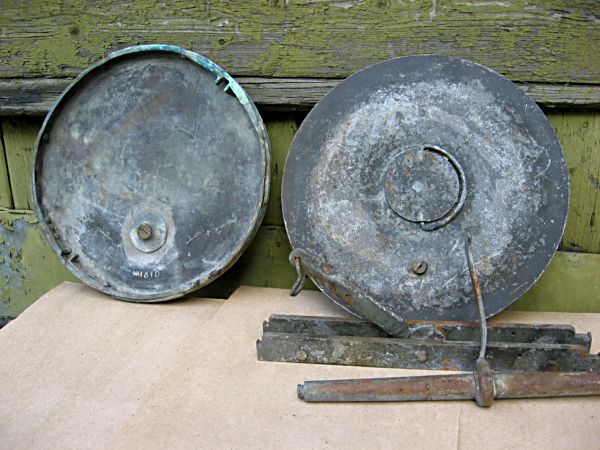

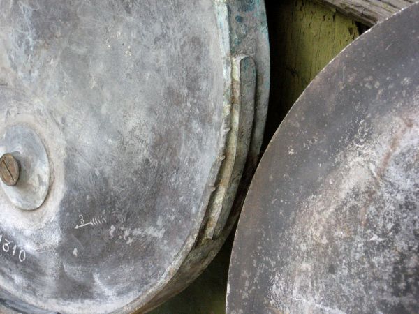

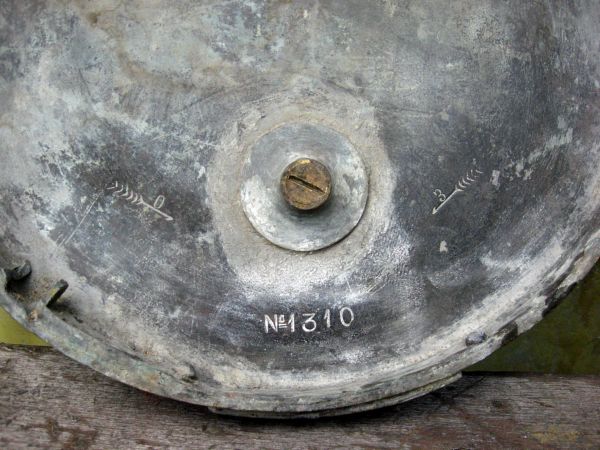

Дополняю. В статье не рассматривались конструктивные особенности запоров крышки.
Судя по описанию, найденная на «Владимировской» крышка футляра конструктивно подходит под описание выше изложенного. Правда не только кольцо, но и сама крышка изготовлена из меди или ее сплава. Запор футляра осуществлялся с помощью четырех клиновых шпонок, расположенных на кольце крышки при её вращении в обечайке корпуса футляра. Недостатком затвора, по видимому, была необходимость выравнивания внутреннего и внешнего давлений через ниппельное отверстие для вскрытия футляра. В более поздних конструкциях футляров стали применяться эксцентрико-рычаговые запоры (ЭРЗ) двух модификаций, позволяющие использовать стальную крышку, поджимаемую ЭРЗ через металло-резиновую прокладку к корпусу, что повышало быстроту и безопасность вскрытия укупорки.
index.php?t=getfile&id=5365&private=0
index.php?t=getfile&id=5366&private=0
index.php?t=getfile&id=5367&private=0
index.php?t=getfile&id=5368&private=0

Re: Укупорка пороховых зарядов [сообщение #10977 является ответом на сообщение #10869] вт, 13 октября 2009 23:17 Переход к предыдущему сообщенияПереход к следующему сообщения
В продолжении темы.
Футляры для полузарядов к 180/57мм .
Кроме размеров, футляры отличаются устройством крепления "рубашки"-внутреннего оцинкованного жестяного стакана к корпусу. Если в 305 мм он был вкладной, то рассматриваемый,обернутый листовым асбестом,припаивался к горловине корпуса.В крышке футляра установлена асбестовая прокладка закрытая оцинкованным железом. В последних модификациях футляра резиновая уплотнительная прокладка закреплялась в крышке,в ранних - была вкладная. Кроме уже известных видов запоров в последние годы широко применялся байонетно-винтовой (поджатие крышки осуществлялось с помощью винта)- на фото крайний справа. Внутренние поверхности футляра покрывались шеллачным лаком от коррозии.

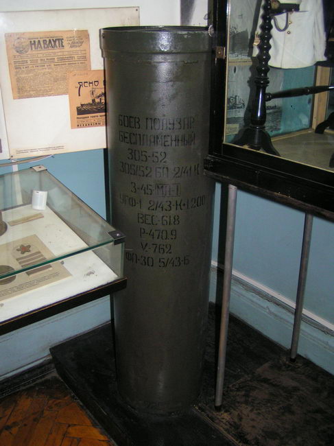

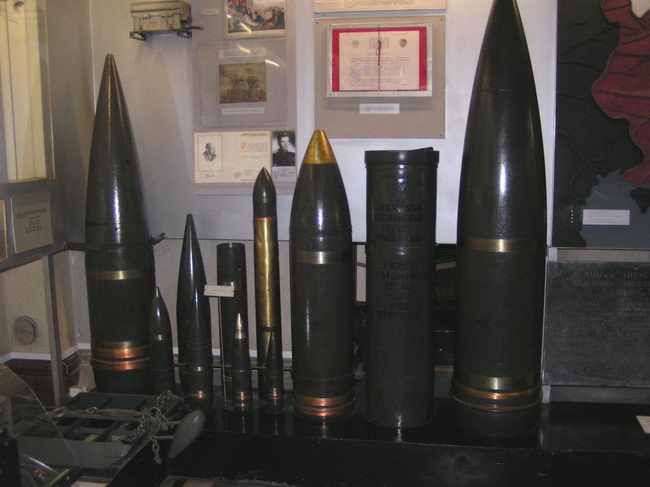

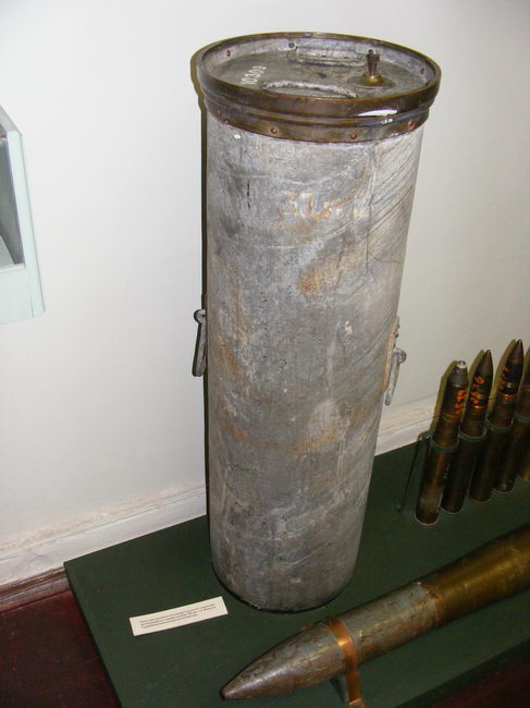

Увы, большинству доступны пеналы и футляры в основном в музеях. Как ни странно, но их можно обнаружить достаточно много; например в Питере сохранились:
- в Центральном Военно-морском музее (пока еще в здании Биржи) - два футляра для 305-мм
index.php?t=getfile&id=5397&private=0
index.php?t=getfile&id=5398&private=0
- в Музее обороны и блокады Ленинграда (в Соляном переулке) - футляр для 305-мм и пенал для 180-мм
index.php?t=getfile&id=5399&private=0
- в Музее истории Ленинграда (на Английской набережной) - футляр для 305-мм
index.php?t=getfile&id=5400&private=0
index.php?t=getfile&id=5401&private=0

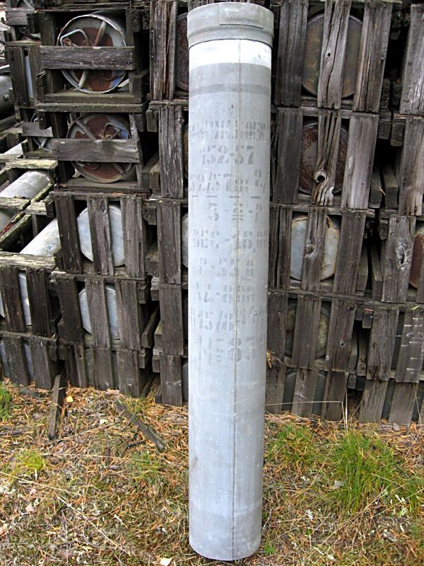

Re: Укупорка пороховых зарядов [сообщение #11047 является ответом на сообщение #10869] чт, 15 октября 2009 18:21 Переход к предыдущему сообщенияПереход к следующему сообщения

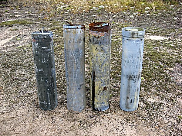

Ну, наконец. Только забежали вперед. Кстати, с инженерной точки зрения «конверсионное» применение футляров из оцинкованного железа в качестве столбов для ограждения периметров очень удачно. По живучести они не уступают бетонным и деревянным, по себестоимости изготовления, скорости монтажа (без г/п средств) превосходят, а также возможно наращивание их высоты на пересеченной местности и, при необходимости, легкий демонтаж. Второе удачное применение – укладка последних в качестве опорных балок под деревянными мостками на заболоченных почвах,- мой сослуживец («Горящий..»), в былые времена (в качестве часового), как положено, ни чем не отвлекался и нес службу бдительно – под мостки не заглядывал… Smile Вторая и главная проблема финансы и Срок выполнения приказов. Альтернатива дереву и бетону очевидна. И третье. Те кто касается вопросов сдачи в лом негабаритного, загрязненного цинком и припоем тонкого листового железа, да еще сдобренного бутербродом с асбестом, за «копейки», понимают что это за ребус. Все военно-морские склады и арсеналы имевшие в наличии пустые футляры применяли их для этой цели, и это в последние десятилетия рекомендовалось. О других «конверсионных» использованиях зарядной тары можно поговорить в другом месте или в «дупле», коего нет. (Не я начал). А более опытных коллег прошу меня дополнить (по возможности) о таре к 356 -15 ,11", 10", 9", 152-45 и иже с ними зарядам(ведь не в бумаге же они в погребах хранились), а пока -
Футляр к 152-57 мм зарядам.
В отличие от рассмотренных, футляр не имел вкладного металлоасбестового стакана. Заряд упаковывался в мягкий пенал из полотняно-листового асбеста. Герметизация футляра осуществлялась известными эксцентрико-рычаговыми запорами.
Фото, правда, из «заказника» укупорки…
index.php?t=getfile&id=5405&private=0

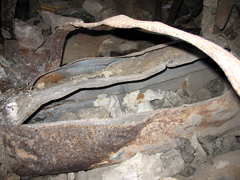

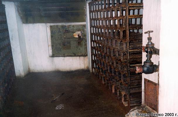

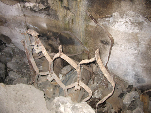

Добавлю пару фоток остатков стеллажей и футляров 12" полузарядов с 35-й батареи в Севастополе:
index.php?t=getfile&id=5408&private=0
index.php?t=getfile&id=5409&private=0
Батареец_1
На втором снимке футляр как бы в разрезе, и у меня вопрос по его устройству. Может я конечно ошибаюсь, но насколько разглядел сейчас и насколько помню по впечатлениям, когда снимал, корпус футляра двойной. Может быть не по всей окружности корпуса, может на какой-то его части, но я помню два листа металла, наружный и внутренний, и асбестовую прокладку между ними. А из начального поста следует, что полузаряд непосредственно соприкасался с этой самой асбестовой прокладкой и не соприкасался с металлом. Теперь вот теряюсь в догадках... Или может я чего-то не доглядел?
  • Вложение: IMG_6536_small.jpg
    (Размер: 80.48KB, Загружено 3208 раз)
  • Вложение: IMG_6538_small.jpg
    (Размер: 87.22KB, Загружено 3115 раз)
Re: Укупорка пороховых зарядов [сообщение #11089 является ответом на сообщение #11088] сб, 17 октября 2009 09:22 Переход к предыдущему сообщенияПереход к следующему сообщения
Благодарю за поправку! "Первоисточник", возможно и не содержал внутренней жестяной рубашки, а наличиствующие имеют вкладную, обернутую листовым асбестом, толщ.4-5мм,перевязанную асбо- или льняным шнуром рубашку из листовой оцинкованной жести 0,7 - 0,9мм. У 180-ок она припаивалась.Спасибо.

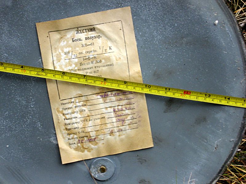

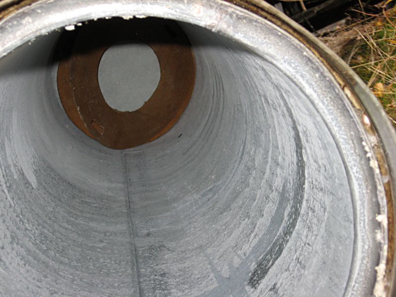

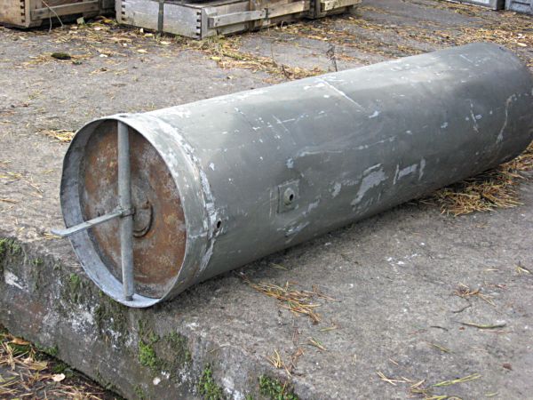

В поисках тары 356 мм зарядов наткнулся на интересный экземпляр: футляр 356 мм полузаряда приспособлен для хранения полузаряда к редковстречаемой 305/61 мм СМ-31. Устройство футляра аналогично 305/52. Спасибо.
