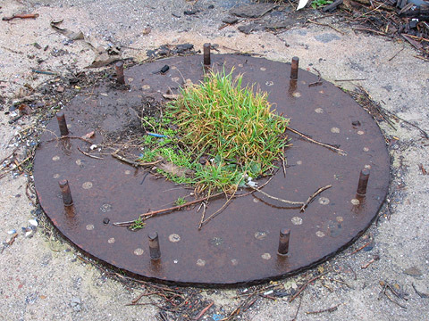

Кто-нибудь встречал что-либо похожее в пределах СССР?
index.php?t=getfile&id=6212&private=0
Вариантов два: немцы 2МВ, русские сразу после 2МВ.
  • Вложение: PICT3953sm.jpg
    (Размер: 95.69KB, Загружено 1079 раз)

А внутренний ряд дырочек по какому диаметру?

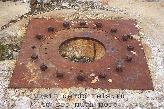

Нечто похожее можно было видеть в Севастополе в одном из послевоенных двориков перед 120-мм батареей в яхт-клубе, это которая рядом с бывшей батареей №9 Севкрепости. Но там по-моему 9-ю болтами пришпилена к бетону переходная плита под 120-мм/50 Виккерса. Сейчас дворик засыпан землёй, так что только на старых фотках можно найти... Фото надо? В смысле рыться али нет, может на слово поверишь?
Записано: 24 отв. Д=35 на Д=1200 ---> Б-13
В принципе, наверное оно так и есть, но что-то терзают меня смутные сомнения. Возможно, доблестные краснофлотцы не строили данную батарею, а лишь переделали основания...

Не, железка не такая, да и сделана как-то примитивно-кустарно, круг мелом на листе нарисовали, газорезкой отрезали, даже кромку культурно не обработали, только дырочки ровные пробуровили и всё.
index.php?t=getfile&id=6214&private=0

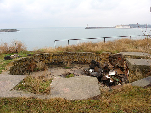

Вот дворик, общий вид. Две ниши, стенки дворика и ниш - камень на растворе. По центру дворика эта самая плита. Внутренний ряд дырочек - 22 штуки по диаметру 965, под 120-мм Виккерс. К основанию эта плита крепилась 9 болтами, диаметр где-то писал, 1190 с чем-то, если правильно помню...
index.php?t=getfile&id=6215&private=0
Фото - январь 2007 г. В прошлый раз на этой батарее был в январе 2009 г., дворик был засыпан... Ну то есть засыпали землёй так ровненько, что если б я не знал, что он здесь был, и не видел его раньше, то ни в жисть не догадался.
