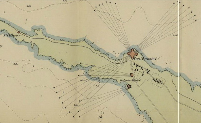

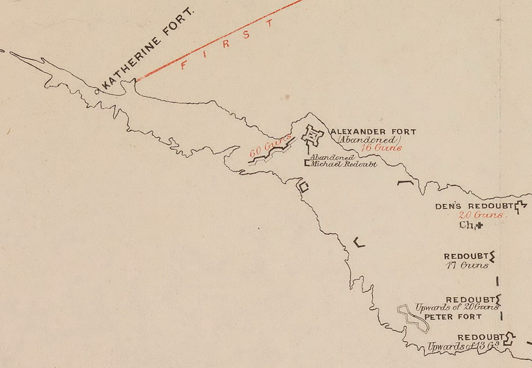

Попалась еще одна карта с обозначением форта Екатерина, вот ее фрагмент:
index.php?t=getfile&id=25699&private=0
Карта вроде бы английская (считай - шпионская, с указанием где и сколько пушек стоит Razz ), датирована примерно 1854 годом. Скачать целиком можно с польского сайта Mapster
На карте среди северных батарей можно найти форты А и В, вооружением которых являлись, по шпионским данным, "20 guns & 2 Coles' towers"; среди южных фортов можно найти "Probable site of turret Battery" южнее форта Константин и Iron Battery...
Re: Форт "Екатерина II" [сообщение #52054 является ответом на сообщение #52039] чт, 12 марта 2015 13:23 Переход к предыдущему сообщенияПереход к следующему сообщения
Спасибо, очень интересно! А еще на Котлине есть форт Петр.
Помимо "Probable site of turret Battery" еще чуть южнее примерно на месте будущего Милютина можно найти "Proposed tite for new Iron Batterry". Вообще из факта наличия на карте подобных надписей уже совершенно ясно, что карта гораздо более поздняя нежели 1854 год. На месте Константина показано два укрепления - видимо, старое и новое (они несколько лет были разъединены), да и железные батареи на одном из них появились где-то во второй половине 1860-х. Очевидно, карта никак не ранее конца 1860-х.
А и В на Северном фарватере, это несомненно, будущие батареи № 10 и 11 (а затем № 4 "Зверев" и № 6). Видимо на момент создания документа информация о номецации этих наиболее новых батарей еще не была проверена, потому и литеры появились.
Очень интересный документ...

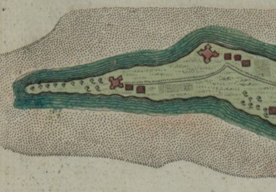

Карта 1742 года с чудным названием "Финской залипъ отъ Кронштата до Санктпетербурга съ ле?ащими по берегаиъ забапными домами", на конце косы обозначено некое укрепление:
index.php?t=getfile&id=27690&private=0

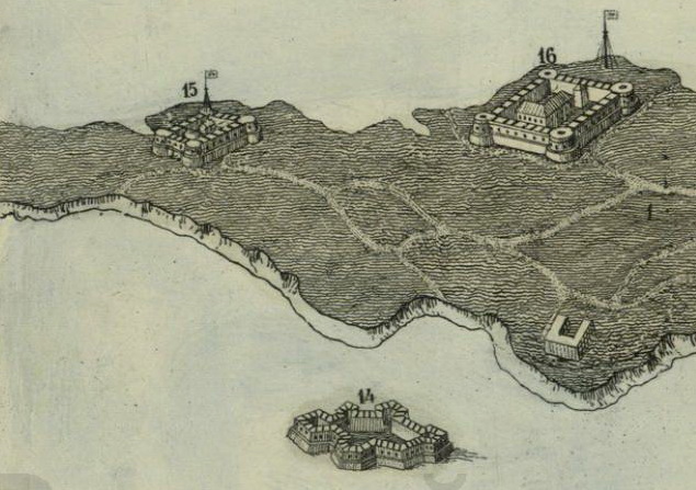

Карта на русском языке 1855 года "Видъ Кроштата" (с огромным количеством ошибочных названий и скалистыми обрывами острова вместо песчаных берегов). Здесь, ближе к концу косы также виден форт (с номером 15):
index.php?t=getfile&id=27692&private=0
Среди подписей:
14 - Фортъ Константинъ
15 - Фортъ Екатерина
16 - Фортъ Михаила

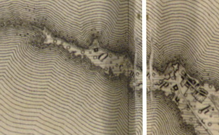

Военно-топографическая карта Санкт-Петербургской губерии 1863 (?) года, на ней на косе при желании можно разглядеть лишь маленькую точечку на месте форта:
index.php?t=getfile&id=27693&private=0

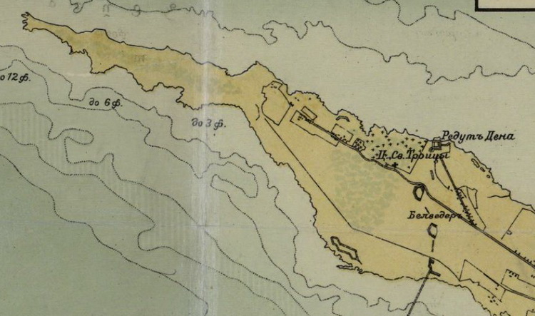

Ну а на экскурсионной карте "Кронштадтъ" 1901 года уже и этого нет:
index.php?t=getfile&id=27694&private=0

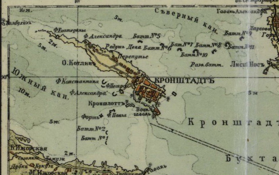

Да, и эта маленькая врезка - преинтересна сама по себе:
index.php?t=getfile&id=27695&private=0
Форт Екатерины, два форта Александра (у того, что на косе - явно пропущено "Шанец" или более старое - "Невского"), развалины батарей вдоль северного фарватера - но когда их обозначили? Судя по окантовке врезки и градусной сетке - это фрагмент топографической карты, но какого года??? Похоже, предстоят новые картографические открытия...
И еще. "Батт. 3" - можно предположить, что она спрятана под безымянным названием "Фортъ", а где тогда "Батт. 4"?
