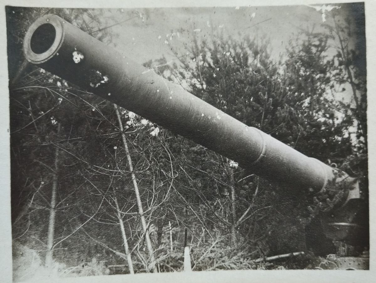

Re: 120/50 Виккерс СА и МА [сообщение #65176 является ответом на сообщение #51985] вт, 12 августа 2025 15:27 Переход к предыдущему сообщенияПереход к следующему сообщения
Menges
Сообщений: 22
Зарегистрирован: октября 2021
Географическое положение: Moskau
index.php?t=getfile&id=35568&private=0
Добрый день! Похоже это орудие на Виккерс 120? Очень странный станок у него. На обороте надпись: "Дальнобойная артиллерия на Двинском фронте 1916". Фото из архива 13 АК 36 ПД
Re: 120/50 Виккерс СА и МА [сообщение #65177 является ответом на сообщение #65176] ср, 13 августа 2025 23:10 Переход к предыдущему сообщенияПереход к предыдущему сообщения
Сообщений: 302
так это не "станок" а "тумба" , "стационарная" батарея : морское орудие со щитом на деревянном или даже бетонном основании
