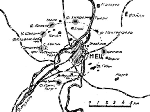

МЕЦ [сообщение #48804] пт, 11 апреля 2014 21:52 Переход к следующему сообщения
Наш человек знает о крепости Мец в основном благодаря пану Яковлеву, и его выдающемуся труду «Эволюция долговременной фортификации», переизданному у нас в середине 1990-х.
index.php?t=getfile&id=23436&private=0
Вот, например, весьма показательная оценка:
Из всех германских крепостей, совершенствовавшихся за десятилетие от начала русско-японской и до начала мировой войны (1904-1914 гг.), самой крупной по размерам и самой мощной по своим фортификационным постройкам и по вооружению, несомненно, являлась крепость Мец. На этом образце крепости наиболее ярко выявилась эволюция долговременной фортификации за указанный выше период времени.
Или вот еще, мое любимое место:
бывшая германская крепость Мец воплощала собой высшую ступень развития крепостей XX века: ни в одном другом государстве такой крепости не было.
Казалось бы, уж чему, чему, а крепости, удостоенной ТАКИХ оценок должно быть уделено ну очень много внимания…
Ан нет. В тени линии Мажино и Вердена Мец лишь слабенько маячит на горизонте. Вот вам и высшая ступень… Никакой справедливости ((( Поспешим же устранить это ненормальное положение хотя бы здесь, на Фортоведе.

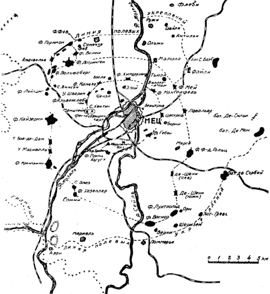

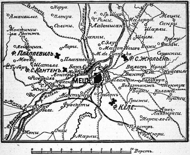

Французы начали строить в Меце форты в1867 г. Всего их строилось шесть и к началу франко-прусской войны 1870–1871 гг. они находились в разной степени достройки. Четыре форта (Diou, Plappeville, St. Julien, Queuleu) немцы затем достроили в соответствии с французскими проектами и переименовали (соответственно: Ostfort, Alvensleben, Manteuffel, Goeben).
Ниже схема французской крепости Мец, на которой показаны как раз только эти четыре форта, еще с французскими названиями. Только форт Diou назван именем «С. Кантен». Так называется гора, на которой он располагался, вероятно, это или второе наименование форта, или какая-то неточность; кстати; у Яковлева на схеме этот топоним также присутствует – «С. Кентин».

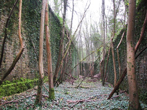

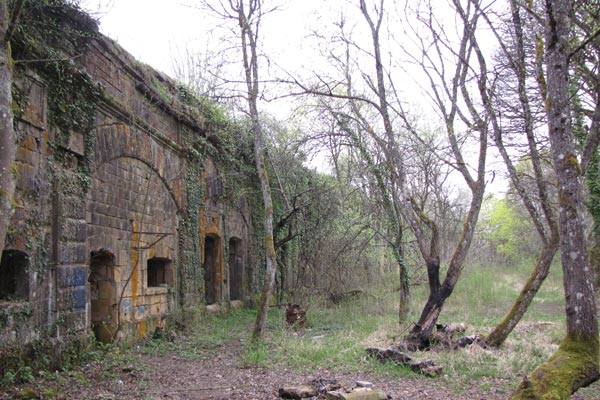

Re: МЕЦ [сообщение #48808 является ответом на сообщение #48807] пт, 11 апреля 2014 22:15 Переход к предыдущему сообщенияПереход к следующему сообщения

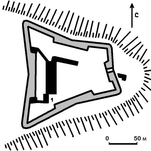

Французские форты являлись бастионными, что, конечно же, по тем временам уже было достаточно устаревшим решением (вероятно потому-то немцы и не захотели достраивать форт St. Privat по французскому проекту). Располагались они на расстоянии 2–3 км от центральной ограды. Рассмотрим один из этих фортов – форт Diou, переименованный немцами в Ostfort, что было связано с включением его в состав фесте Friedrich Karl (Фридрих Карл), в которой он оказался восточным укреплением.
Форт Diou (или St. Quentin) занимает восточную оконечность горы St. Quentin, представляющей длинный узкий гребень, ориентированный по линии запад–восток. Такое расположение форта не совсем понятно. Дело в том, что соседний справа французский форт Plappeville (затем у немцев – Alvensleben) располагается более выдвинуто и для лучшей с ним связи форт Diou также было бы логично расположить более выдвинуто, на западной оконечности упомянутого гребня. Впоследствии немцы тут и возвели свой форт Manstein (Манштейн), ставший главным элементом фесте «Фридрих Карл», почему же французы сами этого не сделали, а расположили свой форт в тыльной части гребня, не понятно… По сути французский форт хорошо доминирует над своими тылами и флангами. А в сторону вероятной атаки его обзор весьма ограничен.
index.php?t=getfile&id=23441&private=0
Масштаб ну очень примерный.
Форт Diou (у немцев Ostfort) обладает небольшими размерами, что скорей всего связано с теснотой места: естественный гребень достаточно узок и обладает крутыми склонами. При этом профили форта достаточно «рельефны». Ров довольно глубокий, но при этом очень узкий, например, напротив фасов бастионов его ширина составляет 7–8 метров. Как и в фортах первой половины XIX века, эскарпные стены выше контрэскарпных, правда, уже не так заметно.
index.php?t=getfile&id=23442&private=0
  • Вложение: 01_3_Ostfort.jpg
    (Размер: 42.16KB, Загружено 2795 раз)
  • Вложение: 01_IMG_0616_kor.JPG
    (Размер: 101.84KB, Загружено 2674 раза)

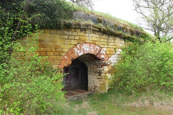

Re: МЕЦ [сообщение #48809 является ответом на сообщение #48808] пт, 11 апреля 2014 22:19 Переход к предыдущему сообщенияПереход к следующему сообщения

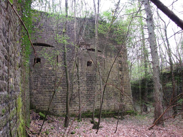

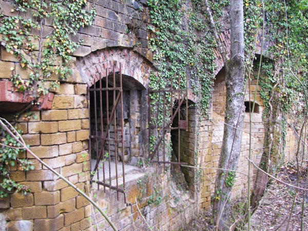

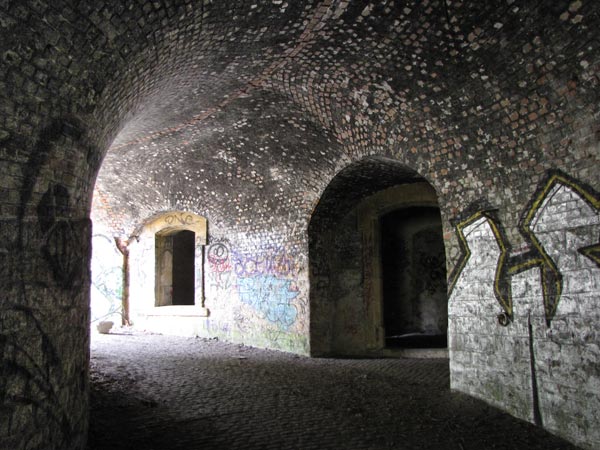

Удивительно, но факт: фланки бастионов не казематированные, т. е. рвы все так же по старинке фланкируются открыто расположенными орудиями. Исключение составляет западный бастионный фронт, как наиболее подверженный атаке. Здесь оба смежных фланка обладают-таки казематами.
Правый фланк юго-западного бастиона.
index.php?t=getfile&id=23443&private=0

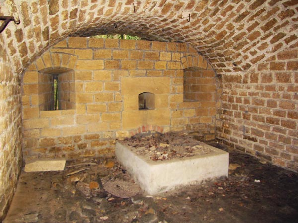

В каждом фланке имеется по два каземата. Вот один из них.
index.php?t=getfile&id=23444&private=0
Здесь одна центральная амбразура для пушки, две крайние – для ружей. Сверху отверстие для вентиляции. Все это хорошо видно и на фасаде фланка.

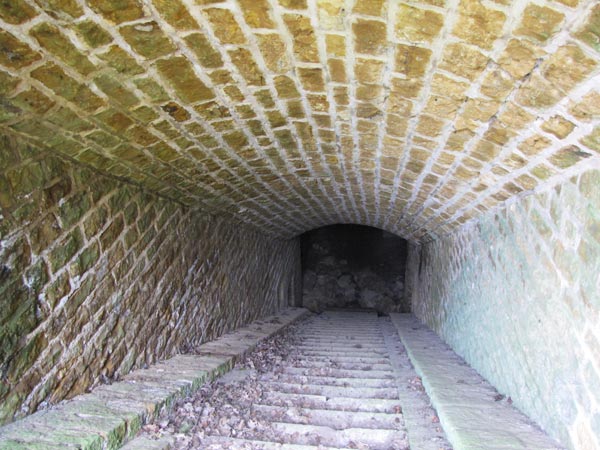

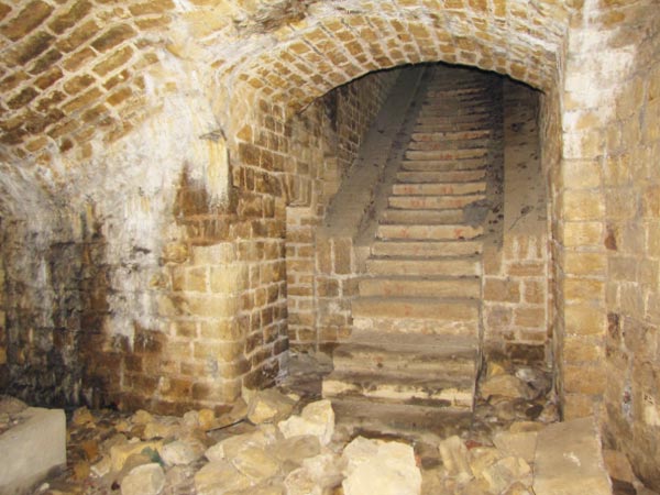

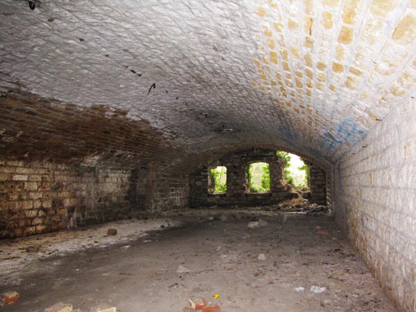

Потерна, ведущая из казематов фланка на уровень внутреннего дворика.
index.php?t=getfile&id=23445&private=0
Она же сверху.
index.php?t=getfile&id=23446&private=0
  • Вложение: 02_IMG_0622_kor.JPG
    (Размер: 92.67KB, Загружено 2908 раз)
  • Вложение: 03_IMG_0629_kor.JPG
    (Размер: 61.45KB, Загружено 2982 раза)
  • Вложение: 04_IMG_0631.JPG
    (Размер: 55.56KB, Загружено 2620 раз)
  • Вложение: 05_IMG_0627.JPG
    (Размер: 68.54KB, Загружено 2673 раза)

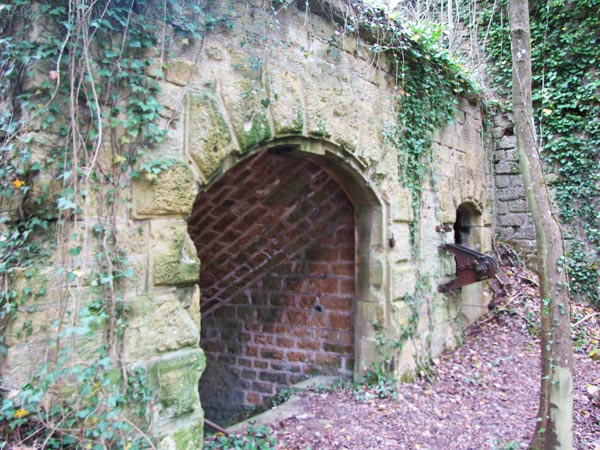

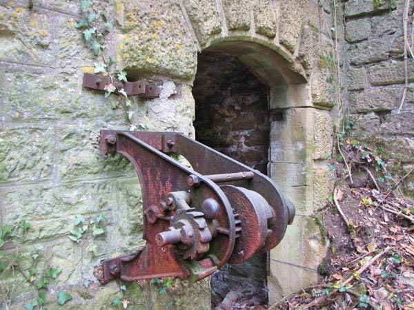

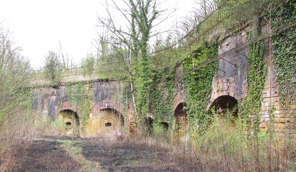

Re: МЕЦ [сообщение #48810 является ответом на сообщение #48809] пт, 11 апреля 2014 22:24 Переход к предыдущему сообщенияПереход к следующему сообщения
Общий вид постройки со входом в потерну. Слева вход, справа окно для подачи боезапаса для открыто располагаемых орудий левого фланка бастиона (площадка слева за кадром). То есть у этого бастиона один фланк казематированный, другой нет.
index.php?t=getfile&id=23447&private=0
Сам погреб располагался внизу и боезапас подавался с помощью подъемников. Наверняка в эти помещения можно попасть, но я этого делать не стал для экономии времени.
Механизм подачи.
index.php?t=getfile&id=23448&private=0
Главное сооружение форта – большая двухэтажная казарма под напольным валом (единственный объект форта, видимый в Гугле). Состояние ее заброшенное, а местами имеются даже серьезные разрушения. Фасады выглядят настолько безобразно, что не вижу смысла их тут показывать. Помещения казармы весьма просторные, ниже на фото одно из них.
index.php?t=getfile&id=23449&private=0
В целом форт совершенно свободен, хотя вход на его территорию и закрыт на замок. Зато у него благодаря обвалам имеются два спуска с контрэскарпа в ров (с северной стороны) и один подъем на эскарп (с южной). Еще форт до такой степени зарос лесом, что в Гугле практически не читается. Конечно, на форт можно было потратить больше времени, но я спешил далее. В конце концов, Мец славен отнюдь не архаичными французскими фортами.

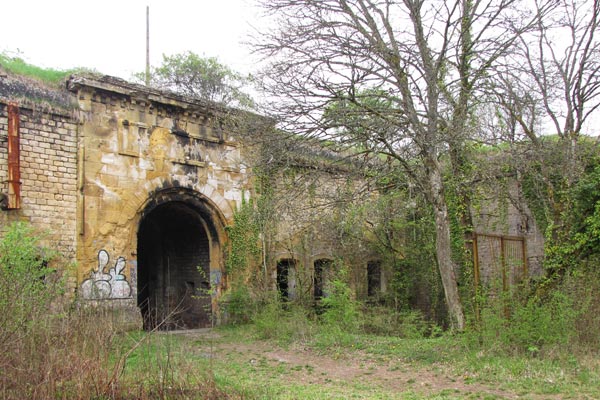

Re: МЕЦ [сообщение #48813 является ответом на сообщение #48811] пт, 11 апреля 2014 22:42 Переход к предыдущему сообщенияПереход к следующему сообщения
Проезд внутрь форта представляет собой короткую галерею, на выходе поворачивающую влево, что бы вход под выстрелы с фронта не подставлять.
index.php?t=getfile&id=23453&private=0

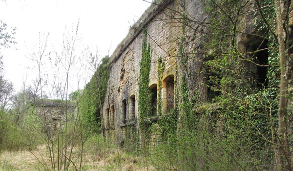

Основу напольной части форта составляет протяженная двухуровневая постройка, напоминающая своим объемным решением наши форты «Обручев» и «Тотлебен»: нижний уровень состоит из сплошной нарезки светлых помещений, верхний – казематированные траверсы. К сожалению, пространство перед фасадом так заросло, что общий вид не сделать.
index.php?t=getfile&id=23454&private=0
Верхний уровень – боевой. Изначально форт был артиллерийским, так что здесь был валганг и ряд орудийных двориков, разделенных казематированными траверсами. Казематы траверсов соединяются с нижним уровнем посредством лестниц.

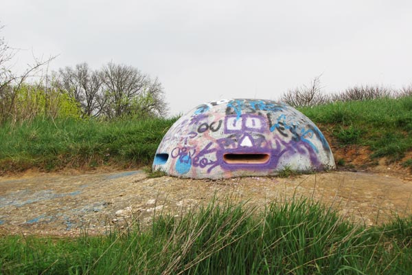

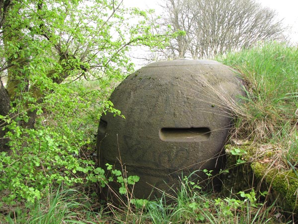

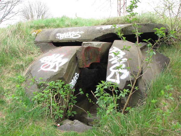

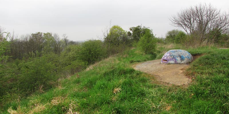

В окончаниях напольных фасов располагаются еще по одному броневому НП, на этот раз гораздо более простой и понятной конструкции – цельнолитой броневой колпак.
Левый колпак.
index.php?t=getfile&id=23457&private=0
index.php?t=getfile&id=23458&private=0
Изрядно изрисован, конечно, но зато броневой.

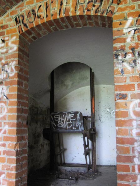

А ниже устройство для попадания в этот колпак – специальный подъемный механизм. Комфорт, однако…
index.php?t=getfile&id=23459&private=0
И правый аналогичный колпак.
index.php?t=getfile&id=23460&private=0
Броневые колпаки вмурованы в бетонные своды, следовательно, появились на форту в процессе его модернизации. Центральное броневое закрытие и южный броневой колпак отчетливо видны в Гугле.

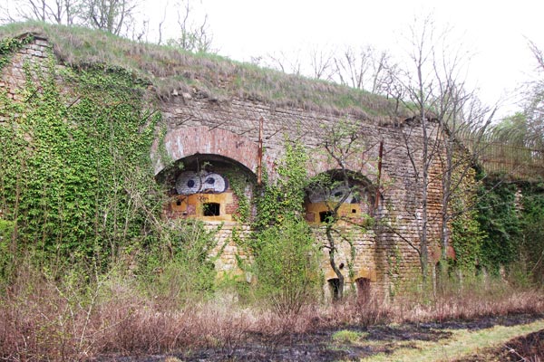

Рвы форта обладают кирпичными эскарпными и контрэскарпными стенами. Все три кофра также кирпичные, что несколько ломает расхожее мнение о том, что кофры – элемент долговременной фортификации бетонного периода. В этой связи очень интересно, когда их построили, но каких-либо дат на фасадах не заметил. К сожалению, фасады всех трех сооружений очень заросшие. Интересная особенность: двойной кофр одноэтажный, а одиночные – двухэтажные, причем оба этажа у них боевые.
Одноэтажный двойной кофр.
index.php?t=getfile&id=23461&private=0

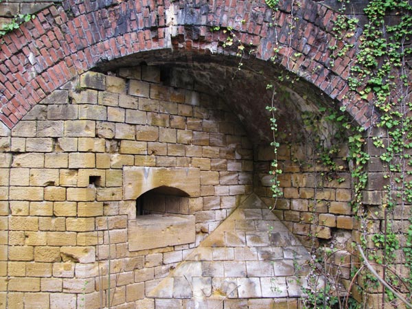

Планировка у кофров уступная. Только сверху эти уступы объединены единой плоскостью фасада, так что амбразуры располагаются в нишах.
index.php?t=getfile&id=23462&private=0
Могу ошибаться, но, по-моему, вот это маленькое отверстие слева от амбразуры – еще одна амбразура – наблюдательная.

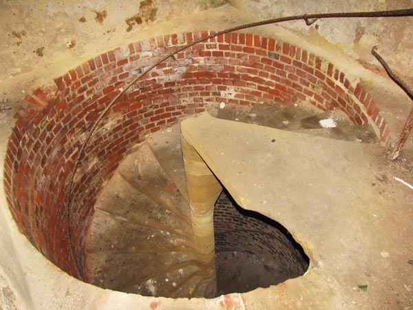

В центральной части форта из постройки под напольным валом вниз ведет круглая в плане шахта с винтовой лестницей.
index.php?t=getfile&id=23465&private=0
Далее под дном рва идет потерна к двойному кофру. Двойной кофр сообщается с правым одиночным посредством контрэскарпной галереи, по которой я протопал. А вот такой же галереи к левому кофру я чего-то не заметил. Наверное плохо искал, а теперь возвращаться далеко… ((( Но наверное я ее таки пропустил, так как самостоятельной потерны левый одиночный кофр точно не имеет.
