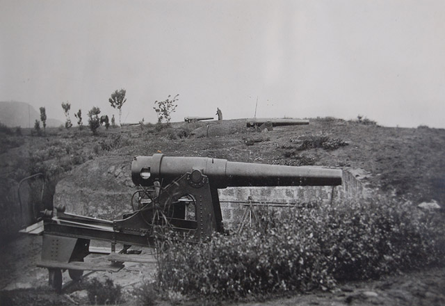

В том же альбоме была ещё одна фотография, которая не даёт покоя:
index.php?t=getfile&id=21316&private=0
Что за система и что за лафет? Смущает большой вырез в боковой детали станка, у нас вроде бы так не было принято, по крайней мере мне не попадалось. Хотелось бы уточнить...

Станок вполне может быть крупповским. А фото - с вертушки во втором зале недалеко от входа?

На последнем фото трофейные пушки в Эрзеруме. Еще одно фото с соответствующей подписью прилагаю.

А второе фото пушки, похоже приплюснуто.
Не, это у меня скорее оно деформировано, вытянуто по вертикали. Там пришлось снимать его под углом, чтобы отсвета от окна не было, а потом выгибать программными средствами. На фото A_Kuziak колесо механизма вертикальной наводки круглое, а у меня - овал. То-то мне как раз пропорции покоя не давали... А вообще мысль использования крупповских лафетов или трофеев войны 1877-78 гг. - она интересная, при возможности надо было бы проверить.

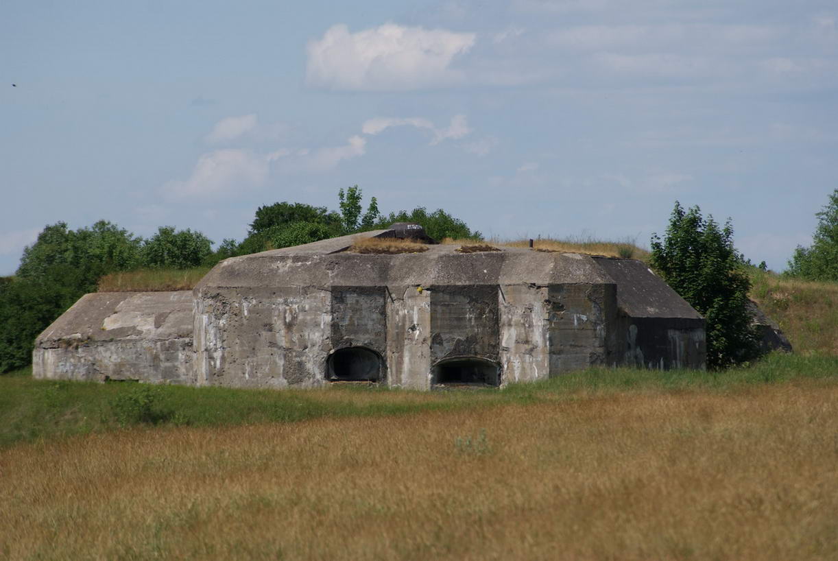

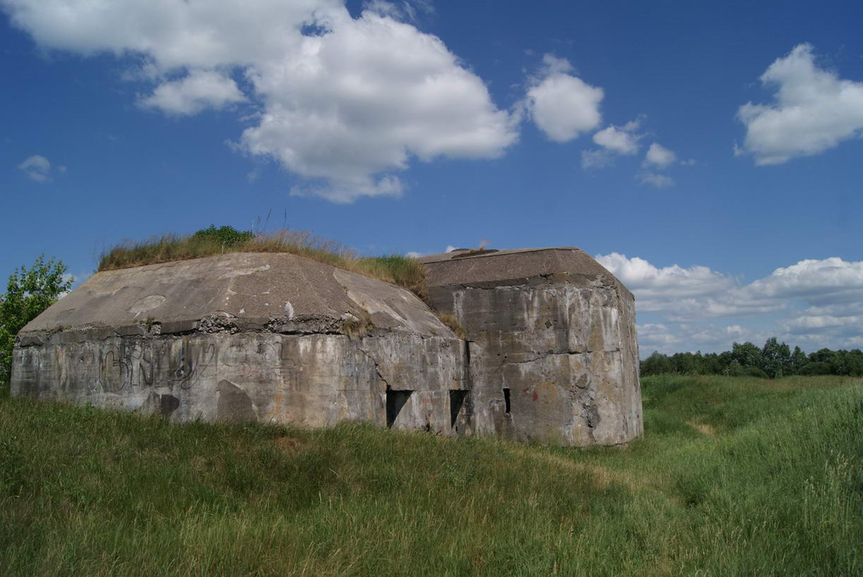

На самом новом 4 форту не был, зато вот так выглядит правый фланг форта 2 "Заречный".
Общий вид
index.php?t=getfile&id=21643&private=0
Вид со стороны форта, виден сквозник и амбразура обороны сквозника, при съемки на первом фото это не очень видно

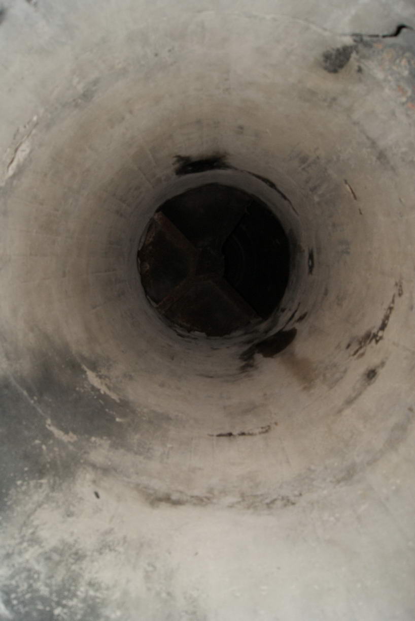

Попытался снять колпак изнутри но слабовата вспышка, может что будет видно, но в целом колпак кажется аналогичен тому что на музейном фото

Красивый объект.
Если не ошибаюсь, это польская реконструкция русского убежища. Поляки в Осовце многие русские сооружения перестроили.

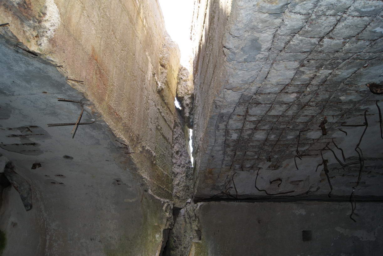

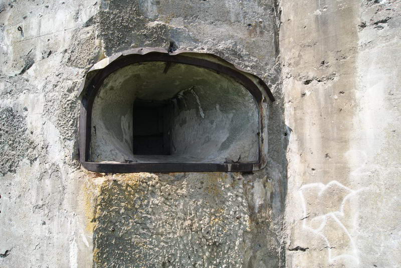

возможно...но я крайне сомневаюсь. поляки использовали форт 1 (цитадель) и форт 3 (там склады), форт 2 взорван был еще нашими и взорван он настолько что никакие реконструкции ему уже не помогут....собственно данное сооружение так выглядит снаружи а вот внутри все печальнее....и своды отлиты частями и без армирования (конечно возможно своды от убежища....) .

амбразура, явно под что-то весьма не маленькое
index.php?t=getfile&id=21647&private=0
index.php?t=getfile&id=21648&private=0
ну и разорванный свод
