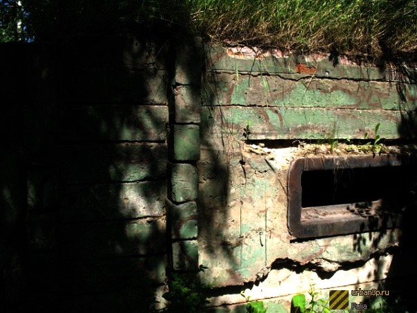

Кажется этот ДОТ еше не известен московским ДОТоведам. А ведь сохран хороший. Возможно в нем единственная подобная дверь сохранилась, не говоря уже о коробе. Какого он типа?
index.php?t=getfile&id=8224&private=0
http://urban3p.ru/object7589/

Очень похож на НПС-3.
Но там все в тени и сложно утверждать наверняка. Вообще в дотах МЗО НПС-3 как раз устанавливались. Если на фото именно этот короб, то можно сделать заключение о толщине амбразурной стены в 1 м.

А тогда у меня вопрос, почему тут отверстие монтажное такое небольшое, а п проекте 39 год а в разы больше?

Не знаю. Сам короб вполне влазиет же. Он небольшой. Но зачем в ППК 1938-39 гг. оставляли такие ворота - мне сложно понять.
Хотя на некоторых наших дальневосточных объектах 1939 г. я отмечал не сильно большой технологический проем под короб НПС-3. В смысле, там все уже заделано, но видно отчетливо, гле "первичный" бетон, а где "вторичный".
Сдесь же в МЗО вообще сооружения сборные...

Может быть это связано с прочностными характеристиками. Чем больше пробка тем она крепче сидит и крепче держит короб? И можетбыть еще толщина стен вынуждала больше расстояние между коробом и монолитом оставлять для качественной проливки?
Тут еще у коллеги в Москве видел фото странного АПК в ТиУРе. Мало того что сооружение вообще по планировке странное. Дак еще монтажныей проем под установку 32 года не залит, а просто заложен большой бетонной пробкой. Прямо представляется как ее древние египтяне или жители о.Пасхи тащили на санях или заставляли шагать от завода к АПК, а потом втиснули в проем (правда не совсем плотно).
Может быть... Хотя я сомневаюсь. Скорей всего проемы увеличенными делали, чтобы удобство монтажа короба обеспечить. Там же арматуру надо смонтировать, связать с выпусками арматуры из "первичного бетона", сам короб как-то в пространстве зафиксировать.
Кстати встречал в архиве схематический набросок того, как эта фиксация перед заливкой осуществляется: короб фиксируется в пространстве на балке, просунутой через его амбразуру и опертой на опоры - одна на полу каземата, другая - на улице на земле. Там все довольно просто...

PS. По ДОТу в начале. Двери уже нет - срезали. Но как минимум 2 двери в Москве еще осталось.
В данном сборном ДОТе размер проема под короб равен амбразуре по 45 мм пушку. Это один проект, просто в случае установки НПС-3 замоноличивали дверь и короб

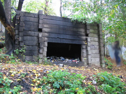

Всё-таки поинтересуюсь. Сборный ДОТ имеется в виду такой?
