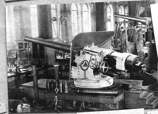

Вот такое Вам знакомо?
index.php?t=getfile&id=10494&private=0
index.php?t=getfile&id=10495&private=0
index.php?t=getfile&id=10496&private=0
Может в музее имеются какие-то материалы касательно производства 6-дм. Канэ? Когда, сколько, для кого (Морвед или ВВ) и т.д. Идеально было бы узнать, какие орудия (по номерам) по какому наряду заказаны и когда изготовлены... Smile

Re: 20 дм пушка [сообщение #28053 является ответом на сообщение #28050] вт, 05 апреля 2011 19:05 Переход к предыдущему сообщенияПереход к следующему сообщения
Пермяк
Сообщений: 349
ava писал(а) вт, 05 апреля 2011 16:41
Пермяк
Да.
АФАИК таких сведений там нет. Очень много документов ППЗ было уничтожено в Перми в 1945 г.,поэтому лично я пришёл к выводу, что больше информации можно найти в центральных архивах или в том же питерском музее артиллерии.
Вот, например, занялись мы с другом темой о производстве в Мотовилихе танков МС. В музее кроме снимков ничего нет. Да и те недавно передали опять же в КБ, где якобы готовят информацию для книги по истории мотовилихинской артиллерии, которую заказали известному Широкораду А.Б. В заводской архив доступ мы так и не получили. В краевом архиве тоже по этому вопросу кот наплакал. Пришлось обращаться к друзьям в Москву - они прислали документы, в которых есть данные о том, сколькл же этих танков построил в Мотовилихе...
